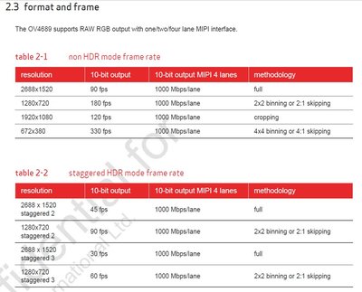

  7. aCEtOn Второй ночной режим вполне устроит с режимом ЧБ, по настройкам оставить те же: экспозиция при записи и контрастность, а ISO при записи можно сделать так же изменять? И надеюсь, что будущие флагманы при 4К не будут в 15 к/сек писать, как у конкурентов :D. И вроде данная матрица позволяет писать в FullHD 120 fps или 90 fps, я к тому что может можно при HDR сделать до 45 к/сек?
  8. я так понял , что для Ночного хотят сделать отдельную возможность установки режимов, т.е. выставил их и они будут работать в ночном, а в Дневном другие настройки, тоже какие поставишь. Получается выставляем для каждого режима свои настройки, а не вшиваются они в прошивку.;)
    --- Сообщения Объединены, 2 сен 2015 ---

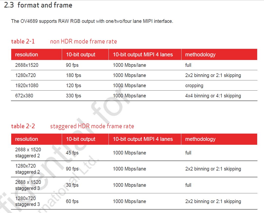

    У меня лично сомнения, что потянет без сбоев:rolleyes:. Имхо:проц может и потянет, а общение с картой вызывает сомнения. Могу ошибаться, но это тема для других веток.
  9. Полноценного 4К для автомобильного регистратора долгое время ни у кого не будет, это во-первых) Это я к тому, что 15fps - это не автомобильный видеорегистратор, и даже когда его выжмут 30fps в ущерб многому. Зачем ждать, купите GoPro 4 и не парьтесь, если гонитесь за разрешением. Во-вторых, если один компонент поддерживает определенные характеристики, это не значит, что это поддерживает второй ключевой компонент, в связке с которым работают остальные.
    Для информации: следующие фишки, которые будут появляться, это - Quad HD (2560x1440), так называемое 2.7К или 4МР (для справки Super HD - это 3MP), HDR в более высоких разрешениях (не только Full HD) и т.д.
  10. Данные по сенсору, а если карту по шустренькую купить ;), ну или битрейт до 22 снизить. Во общем есть почва для экспериментов:rolleyes:
      124,2 КБ
      964
  11. Я конечно многого не знаю, но пока не понятно в чем тут выигрыш, ведь многие используют 2560х1080 для удаления неба и капота, а тут все будет присутствовать как и в 2304x1296? Или это совсем другой уровень будет?, я в непонятке- за чем?:rolleyes:, хотя по любому масла много не бывает.
  12. Hvostik там наверное проблема технического плана для fps. При разных разрешениях разные выходы с матрица и разные частоты. И да, греться наверное будет чуть сильней, а корпус то ...теплопроводность страдает, особенно на солнце, если судить по другому форуму.
