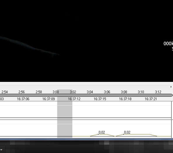

  13. Привет Всем! Сегодня немного прокатился с v3.5 Заметил что ВР после холодного старта через 3 мин. сам отключился.Включил снова, прошло некоторое время включился экран, потом снова как положено потух(установка 3 мин.).При просмотре на плеере увидел, где экран включался, были пропуски по времени секунды по3-4.Также показания скорости начинались с 16 км.ч.это на экране с видео.Завтра еще катану,а так что-то:(
  14. 1-Последовательность самого прошивания.
    2-Требование к картам резко возросли.
    3-Питание поробуйте 2ампера.Хотя чуть больше греется но расход тока возрастает чуть чуть.
    Порой приходится прошивать одну прошивку два раза чтобы стала в норму.
    --- Сообщения Объединены, 11 ноя 2014 ---
    К стати посмотрите по весу прошивок.V3.5 весит на1.3 мб.меньше чем v3.4.СКОЛЬ Ж МУСОРА КОМАНДА АНТОНА ВЫМЕЛА ИЗ ЗАВОДСКОЙ ПРОШИВКи.Это не видеокадр обрезать.Там каждая строка байты весит.
