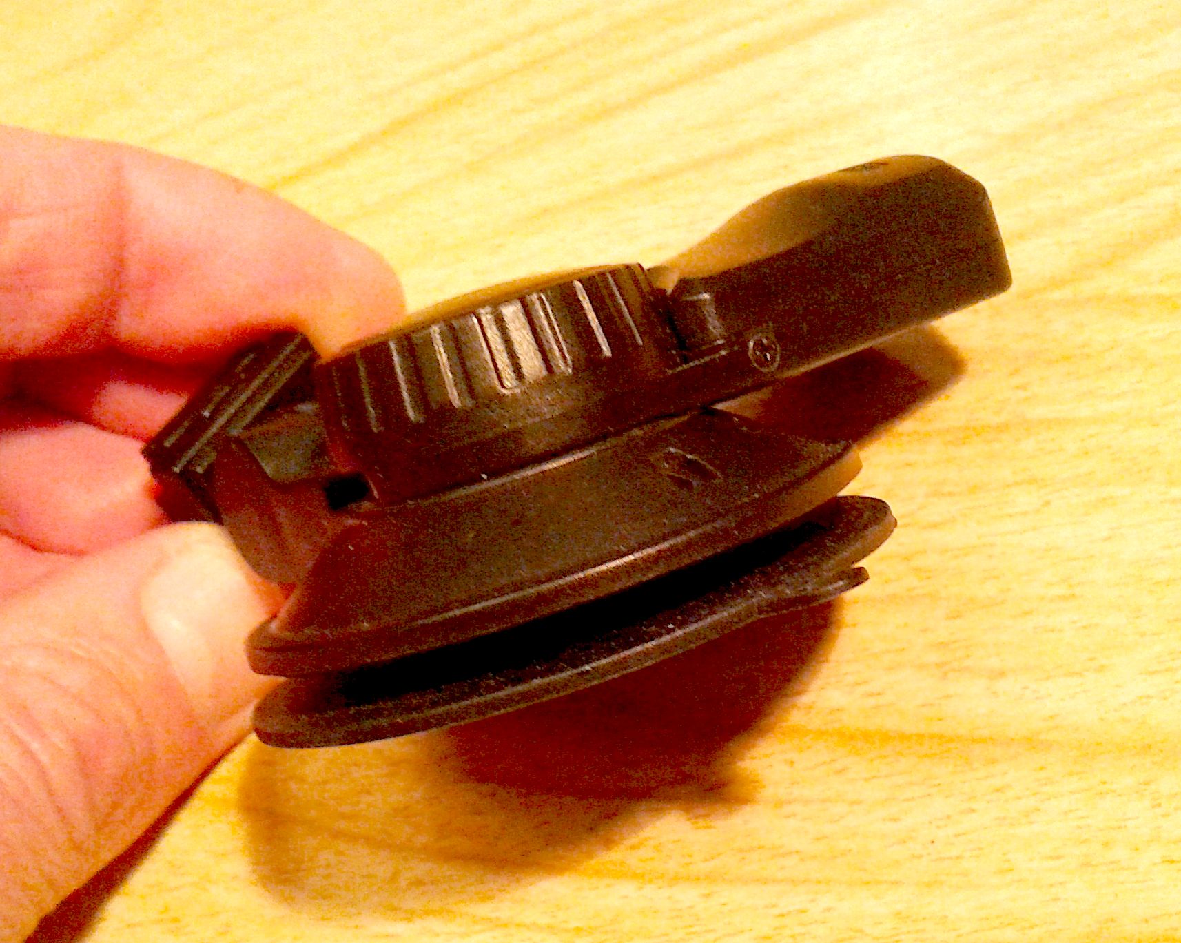

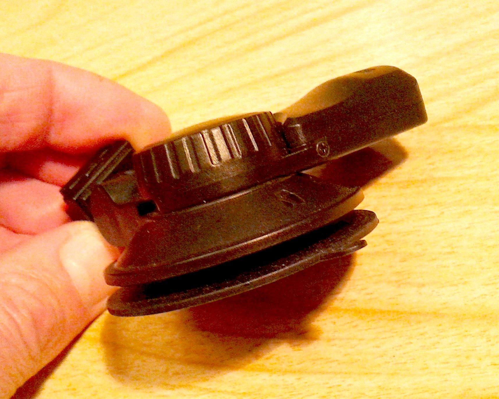

  12. В присоске тоже есть батарейка, попробуете подать напругу на минутку в присоску, но рег не включайте, на какое-то время хватит, но думаю пора менять присоску.

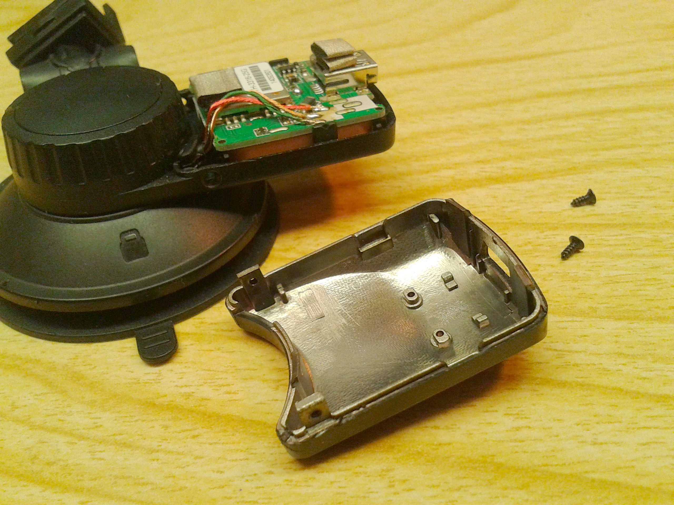

    Да, на питание модуля GPS стоит типа часовой батарейки (вроде ионистор), пока решения по этому вопросу нет (на что поменять и поможет ли), на нескольких форумах уже начинали модуль "ковырять", но чем дело закончилось - неизвестно....
    Разобрал, замерял:

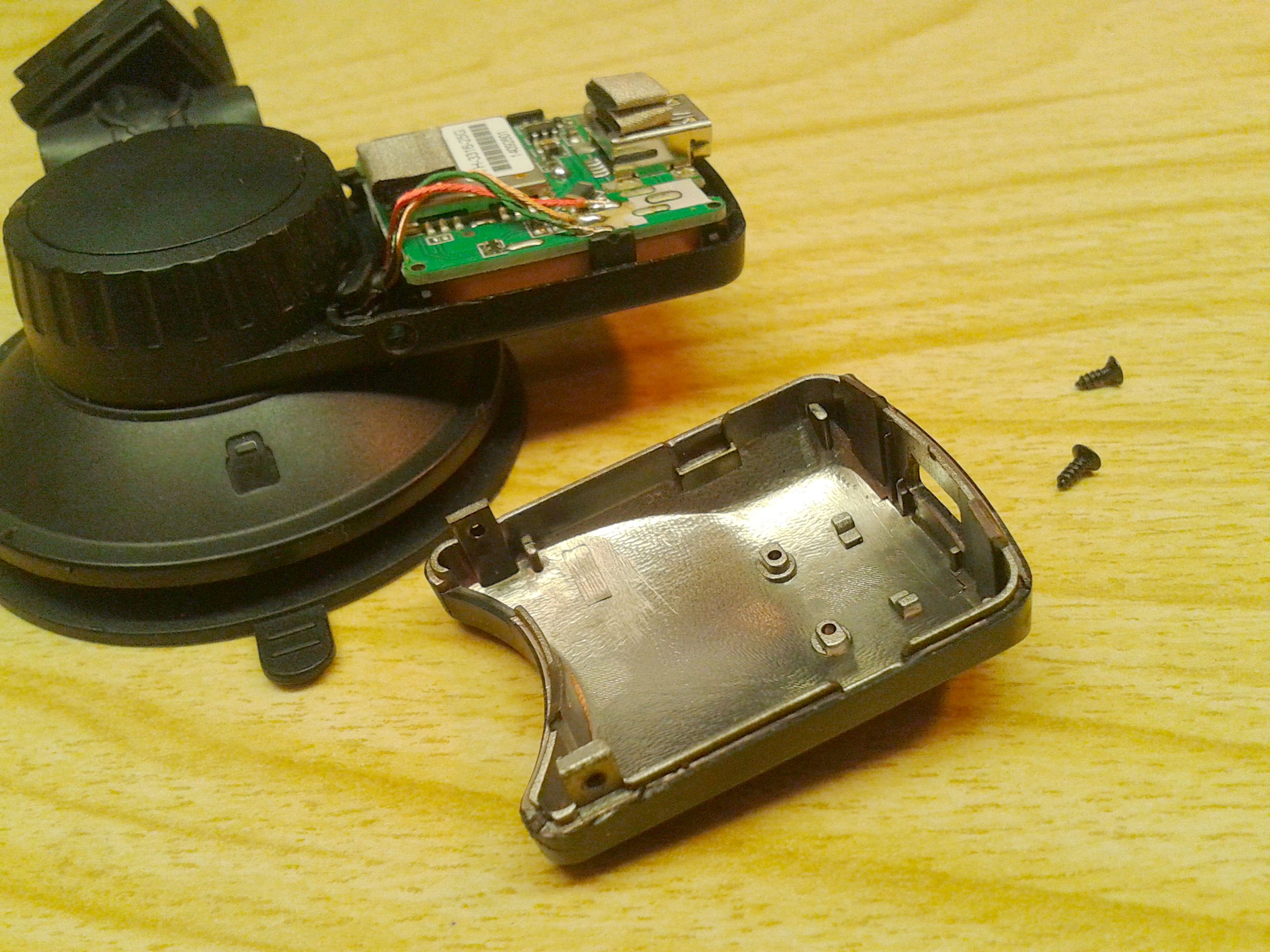

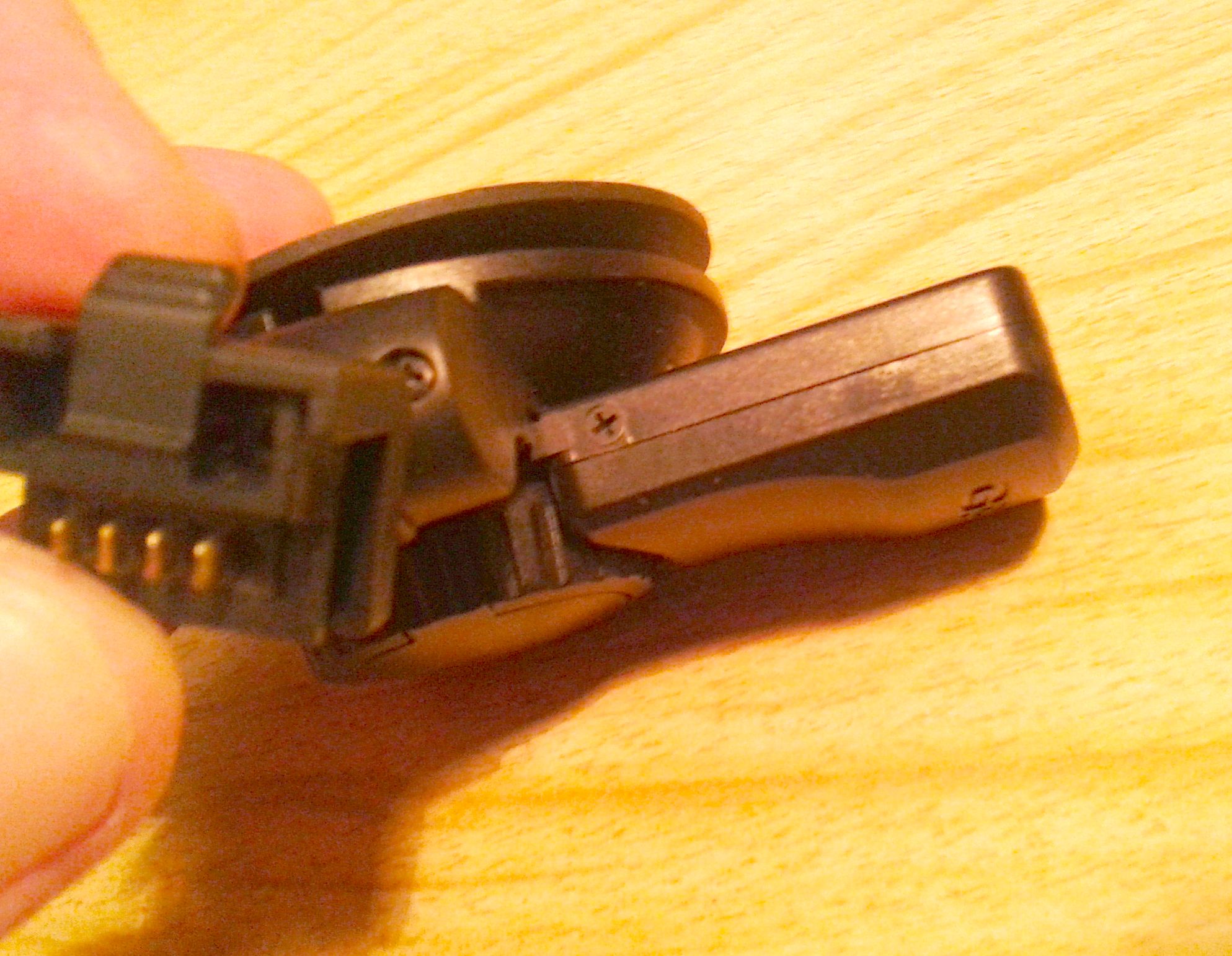

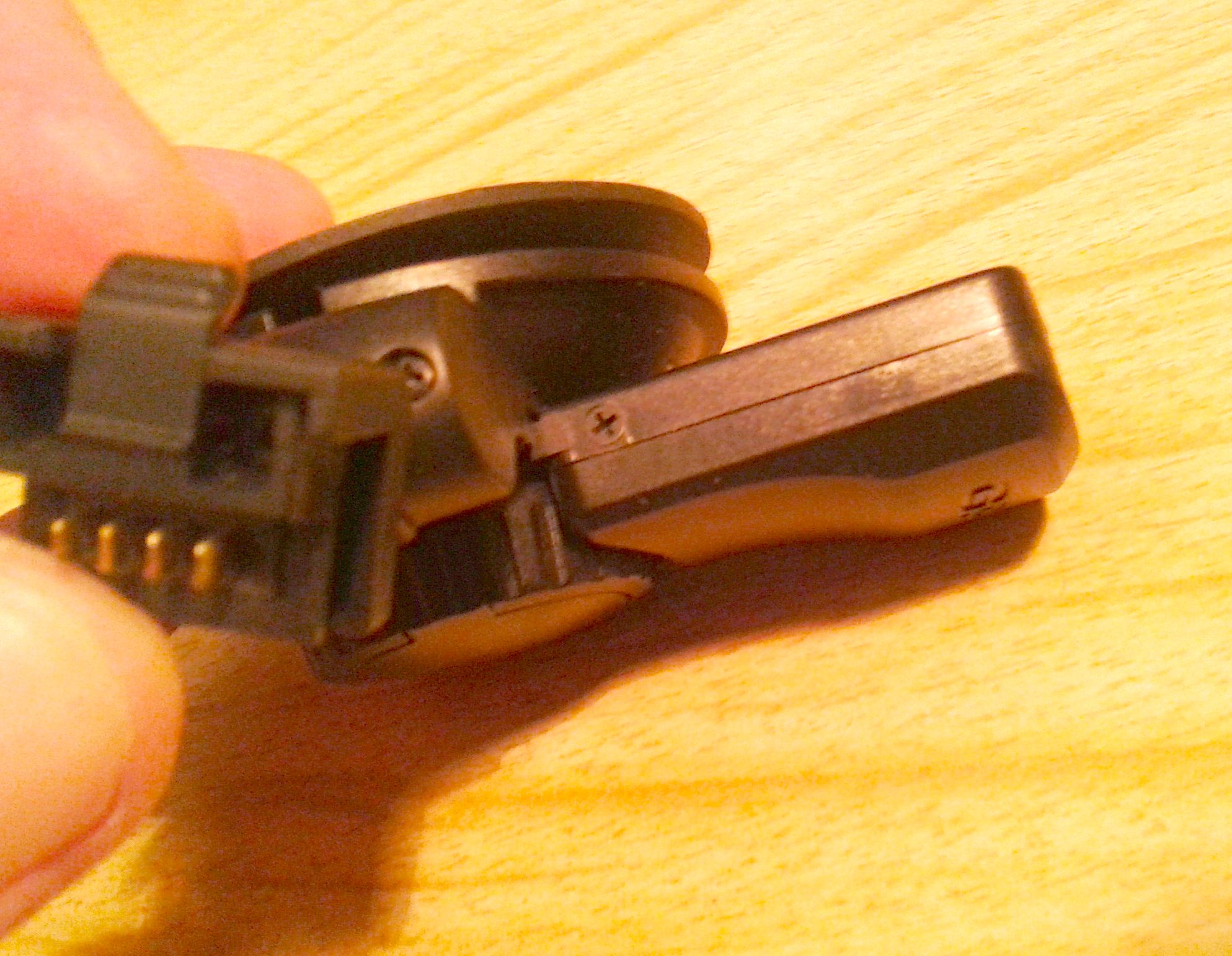

    Открутить два самореза по бокам - и отщелкиваем крышку
    чем-нибудь острым открывать крышку с той стороны, где саморезы

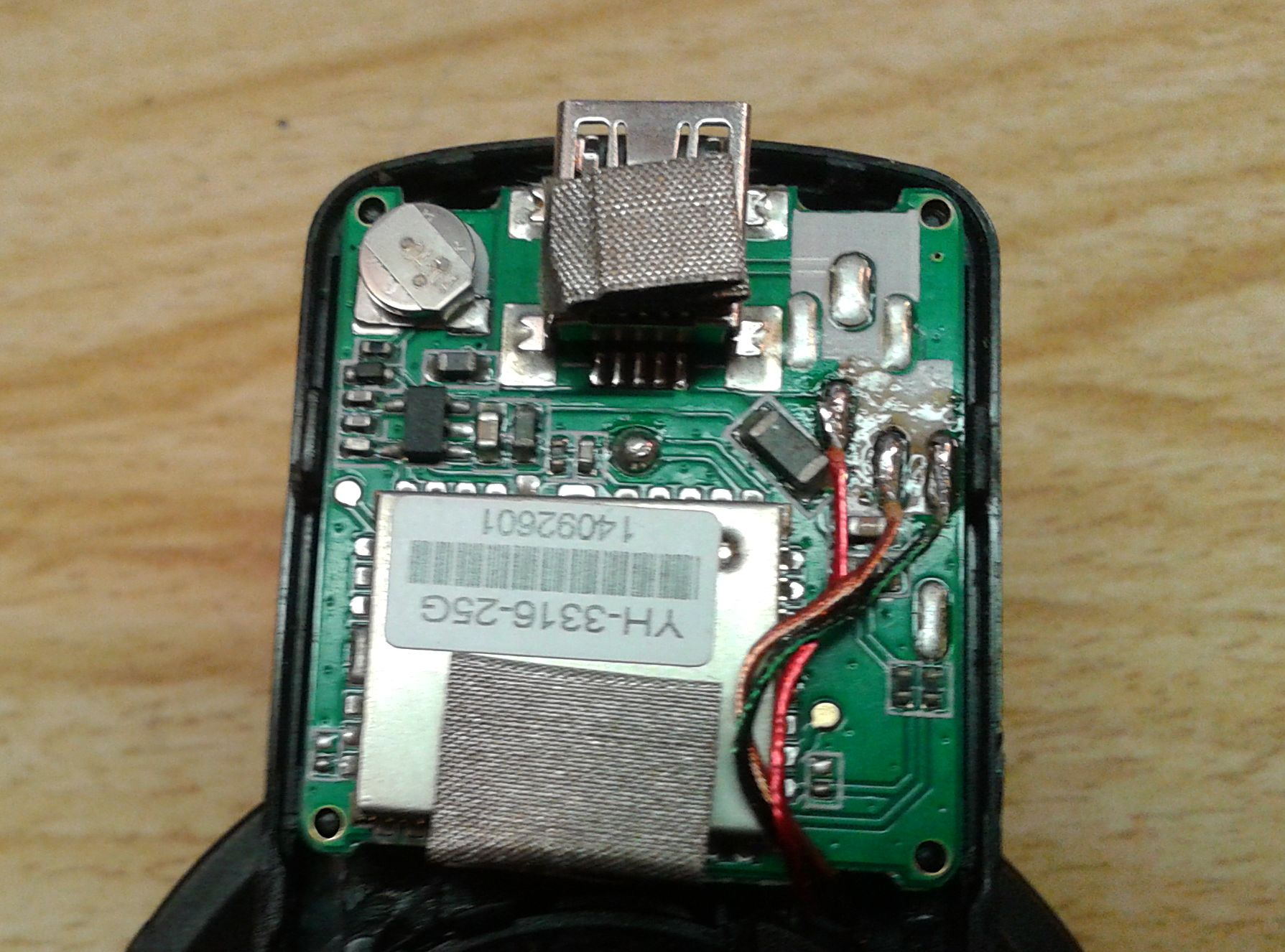

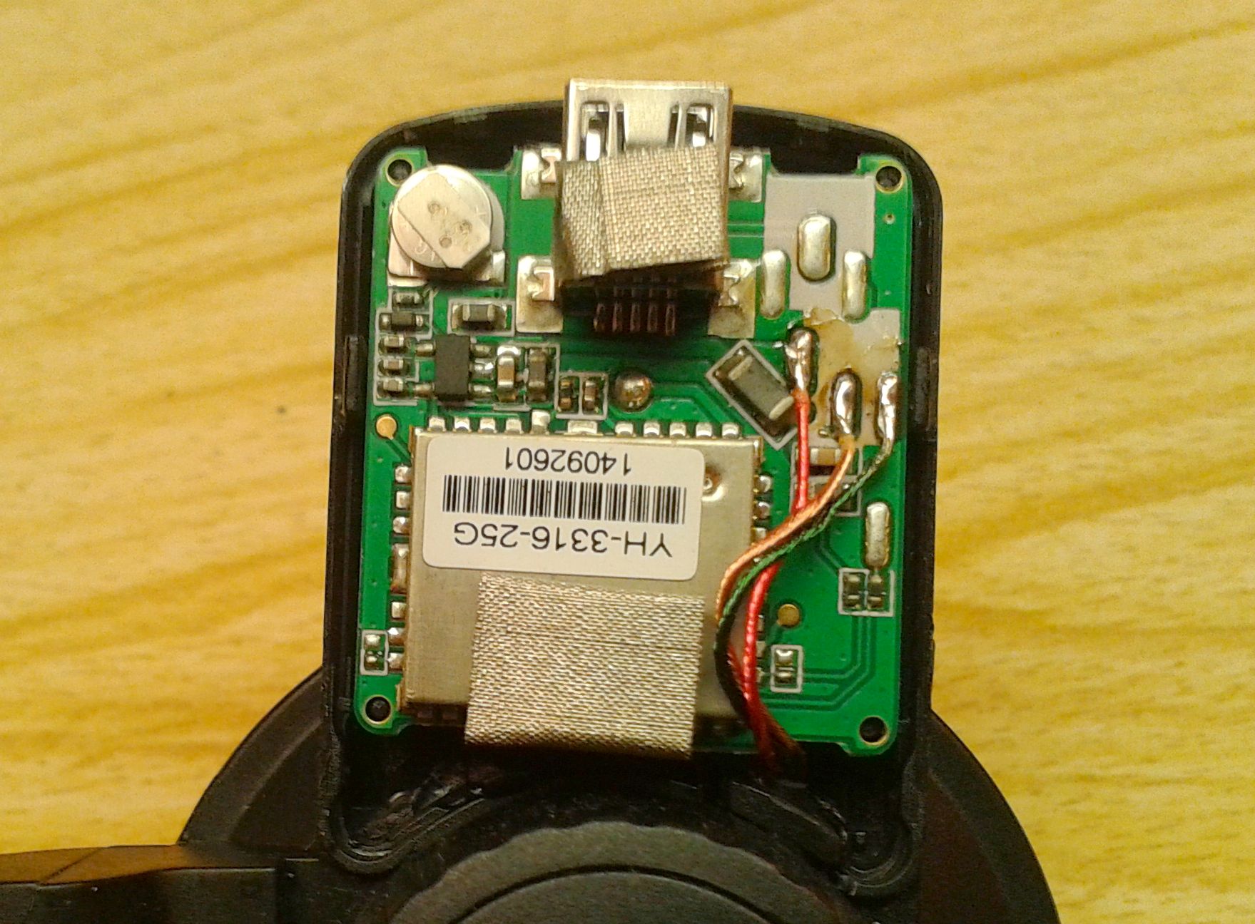

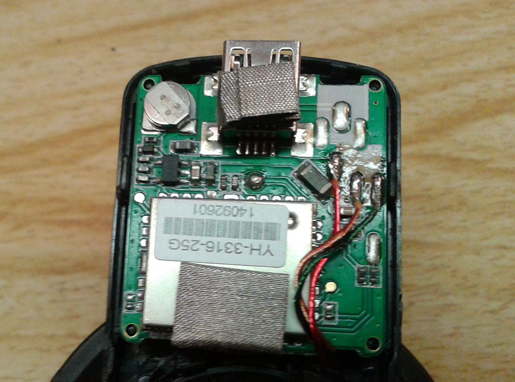

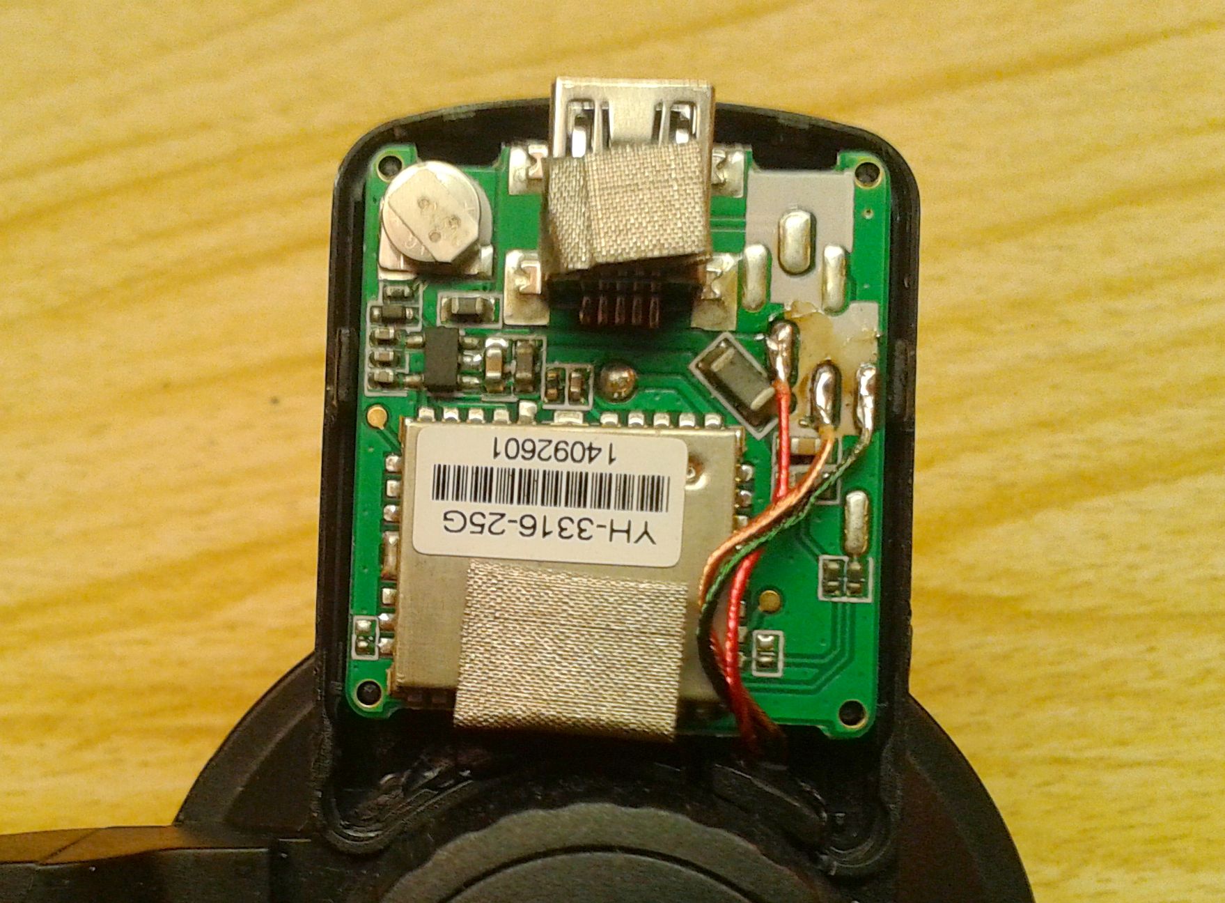

    Модуль YH-3316-25G
    Информация кой-какая по нему на китайских сайтах есть здесь и здесь
    Если модули искать на площадках - отдельно (в смысле с присоской в сборе, но отдельно от регистратора) кто-то заказывал от регистраторов Vantrue, вроде модели X1, X2, R2

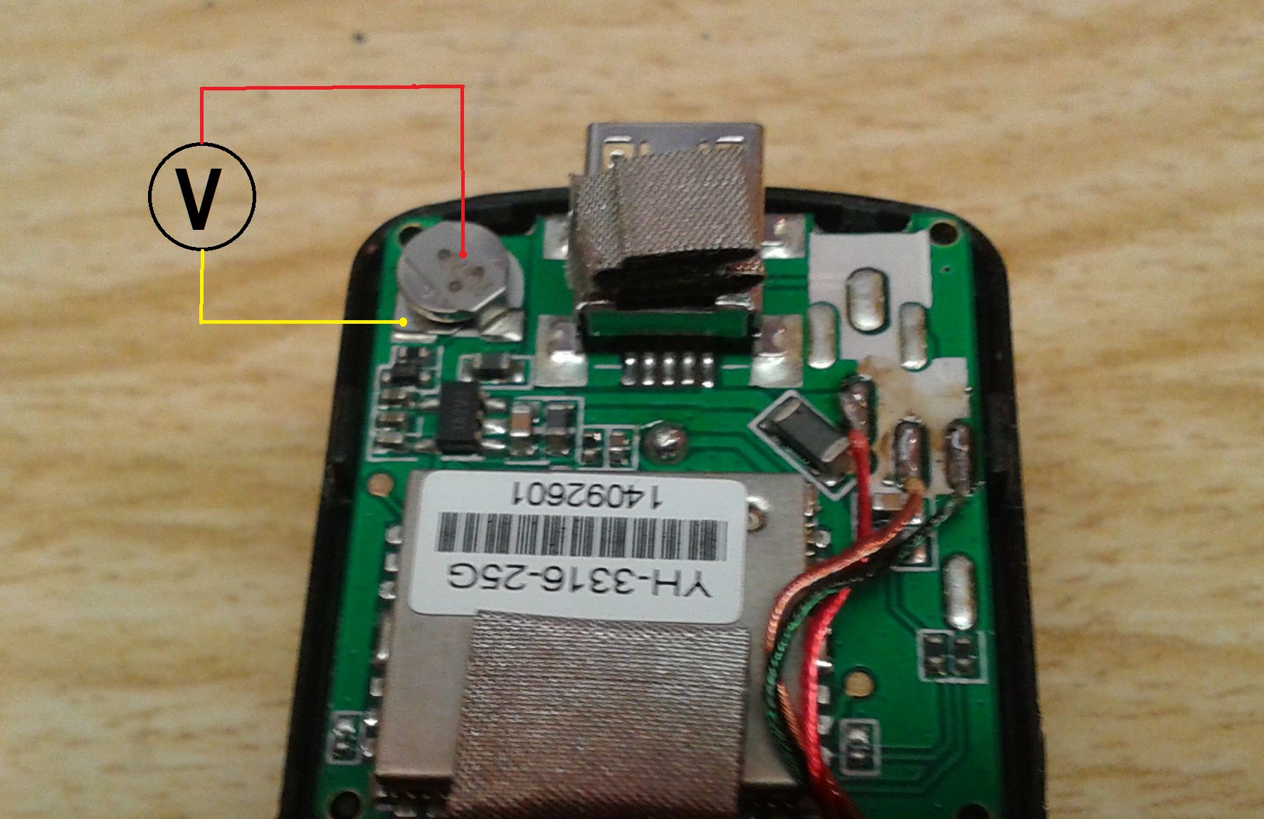

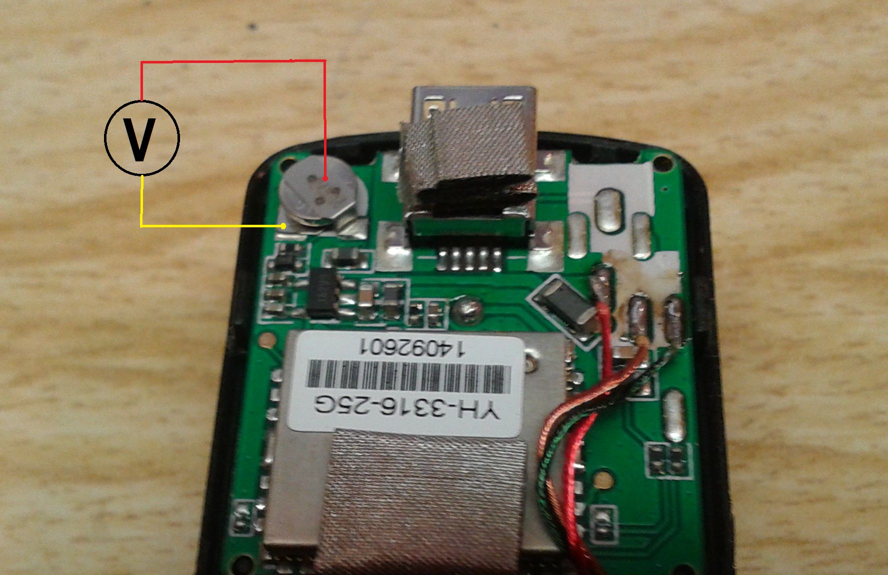

    Замерял сразу напряжение на "таблетке" - ноль (регистратор не включался неделю, может больше)
    Подключил питание 5В на разьем mini-USB. Через минуту напряжение на "таблетке" - 2,39В и постепенно растет.
    Через 5 мин. напряжение выросло до 3,05В и вроде перестало подниматься (больше не замерял, не было времени ждать)
    После отключения питания напряжение на таблетке начало падать. Через 5 мин стало 1,68В, через 30 мин упало до 0,6В
    На форуме ffclub описание модуля
    PS: GPS работает без проблем

  14. В ближайшее время сделаю замеры. По результатам напишу.
  15. .
    ВР лежал два дня без дела, без питания!
    1) Заряд без ВР
    1 минута - 2,9
    2 минуты - 3,0
    3 минуты - 3,055
    4 минуты - 3,085
    5 минут - 3,110
    6 минут - 3,125
    7 минут - 3,135
    8 минут - 3,140
    9 минут - 3,150
    10 минут - 3,157
    2) Разряд без ВР
    0,5 минуты - 2,730
    1 минута - 2,620
    1,5 минуты - 2,485
    2 минуты - 2,390
    2,5 минуты - 2,335
    3,0 минут - 2,265
    3,5 минуты - 2,195
    4,0 минуты - 2,135
    4,5 минуты - 2,060
    5,0 минут - 2,000
    10 минут - 0,950
    20 минут - 0,730
    30 минут - 0,625
    40 минут - 0,560
    После всех этих манипуляций подключил ВР к блоку зарядки (5В, 1,5А) -> спутники искались около минуты и поле этого ни одной потери связи.
    Т. Е. :
    - либо помирает родной адаптер питания
    - либо умер ионистор (зарядился и на горячих порах отрабатывает)
