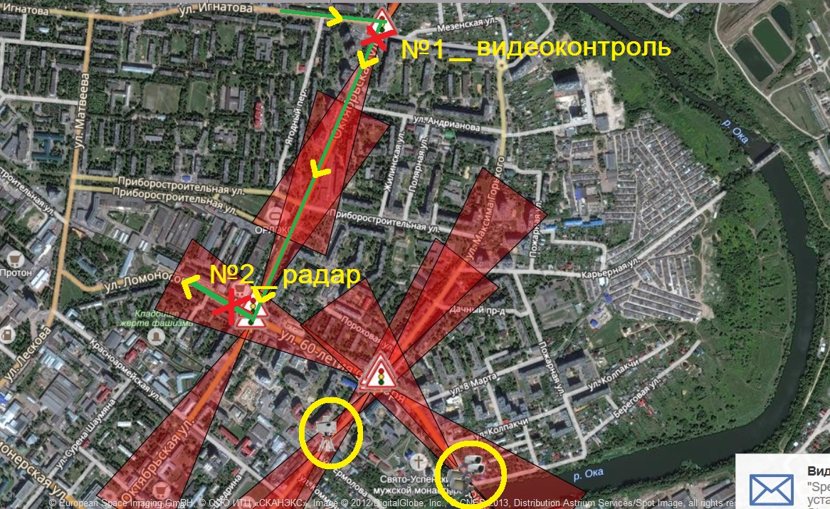

  2. Как то не совсем понятно отработали точки базы.Выборочная,орел,радары все.
    Карта сайта
    Зеленная линия с желтыми стрелками - маршрут и направление.
    В точке 1 сработало(красный крест) за поворотом.Видео:
    https://yadi.sk/i/G027rQXNwVPz2
    А в точке 2 (красный крест) вообще про Радар заявило.А все ближайшие были за спиной.Видео:
    https://yadi.sk/i/uk4KAmVswVPzQ

  4. Да, к сожалению алгоритм там убийственный. Точнее очень плохой. При снижении скорости ВР теряет направление движения, потом как-то выбирает случайным образом, а когда уже точно определит, тогда и начинается правильное реагирование. В общем с этим давно уже обещают StreetStorm разобраться, но пока...
  5. Проехал по прямой,не было глюка, а с поворотом-опять те же грабли:D. Street Storm -100 за такой алгоритм и бездействие. Бросил своих пользователей на произвол судьбы. Нарожал,а воспитывать не хочет.Прямо Кукушка:D
  6. НУ т.е в базе все ОК. А остальное уже претензии к производителю... :(
