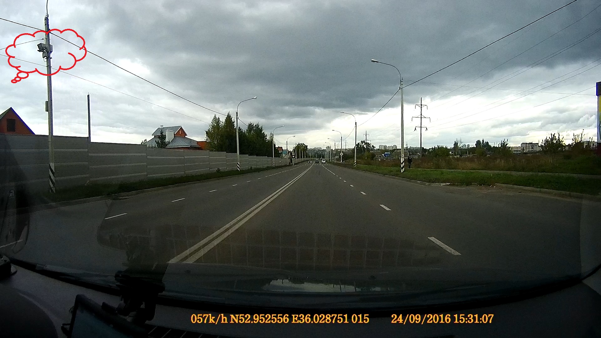

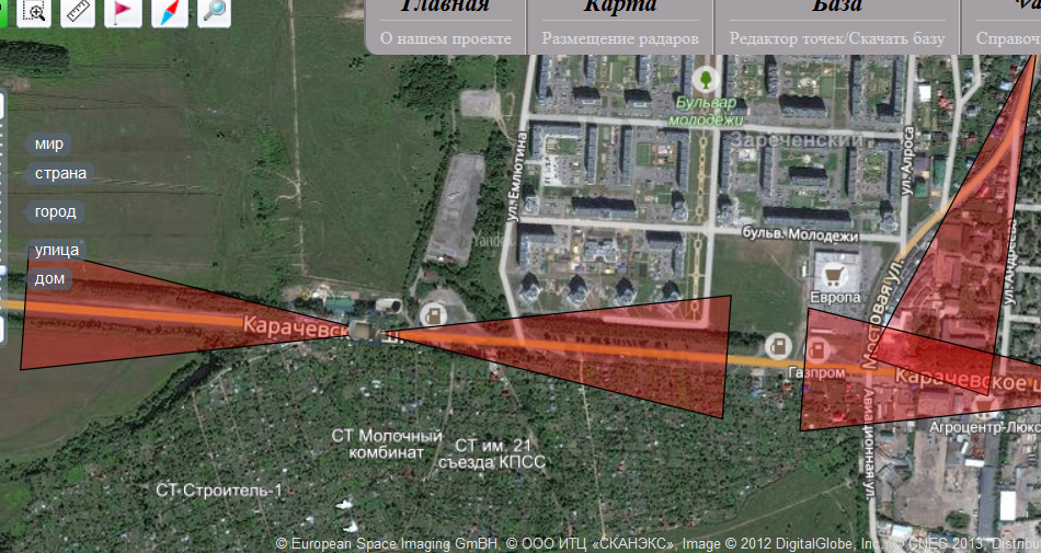

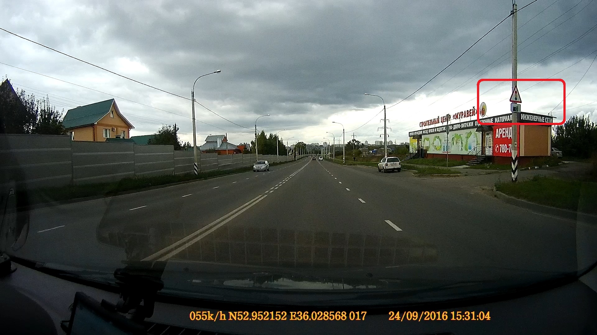

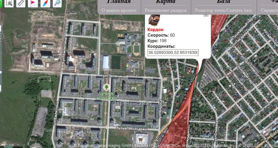

    1.не сработало на въезде в город,на выезде сработало.Скрины видео и само видео прилагаю+ скрин с карты с сайта.
    https://cloud.mail.ru/public/4Xe6/y2vvFuLcK

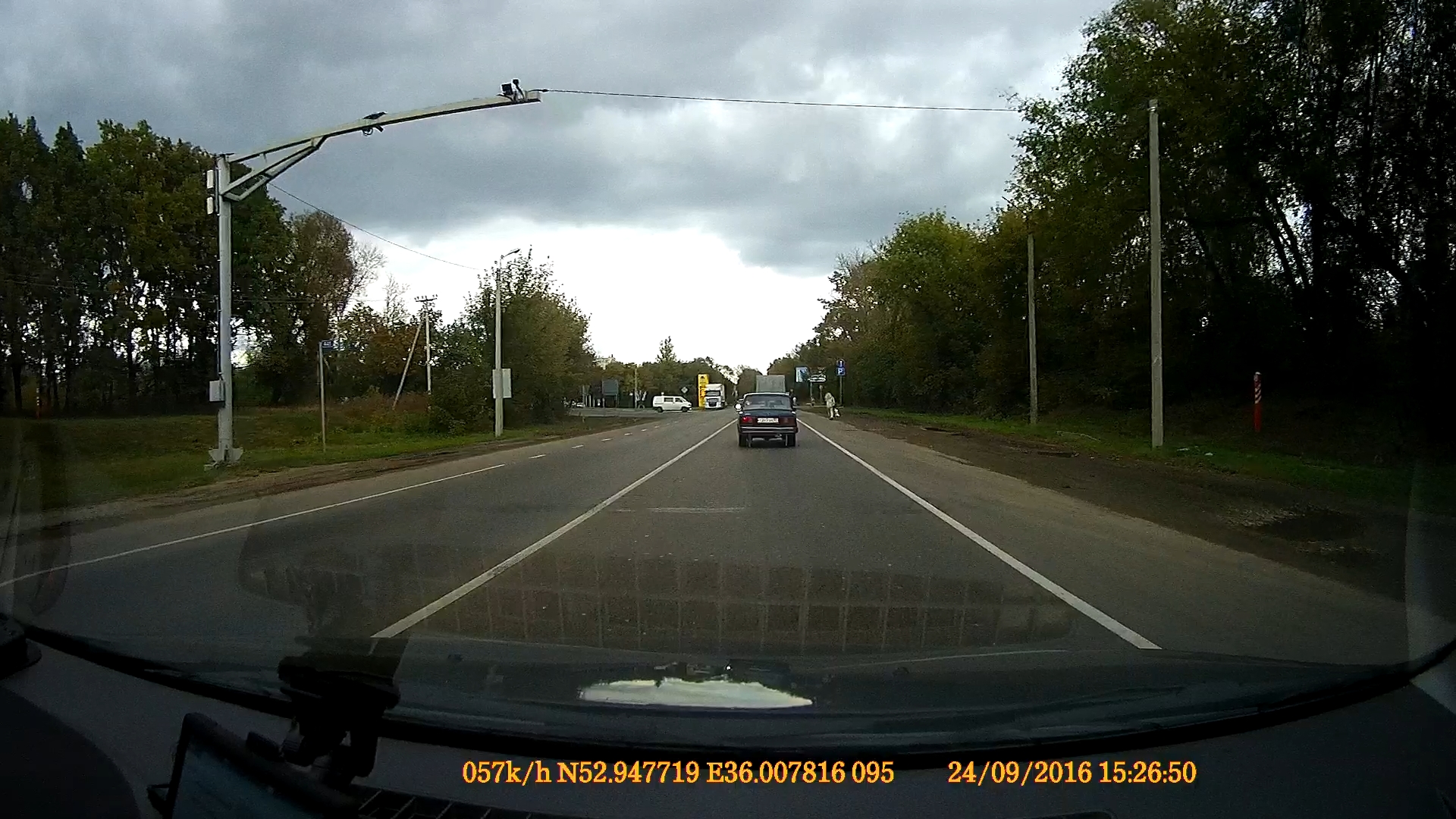

    2.Сработало. Но радар увидел только 1, в спину.На обратном пути радар был в лицо,но не сработало. Весь комплект материала прилагается,как и в первом случае.
    https://cloud.mail.ru/public/42ed/5QHRj2RWb

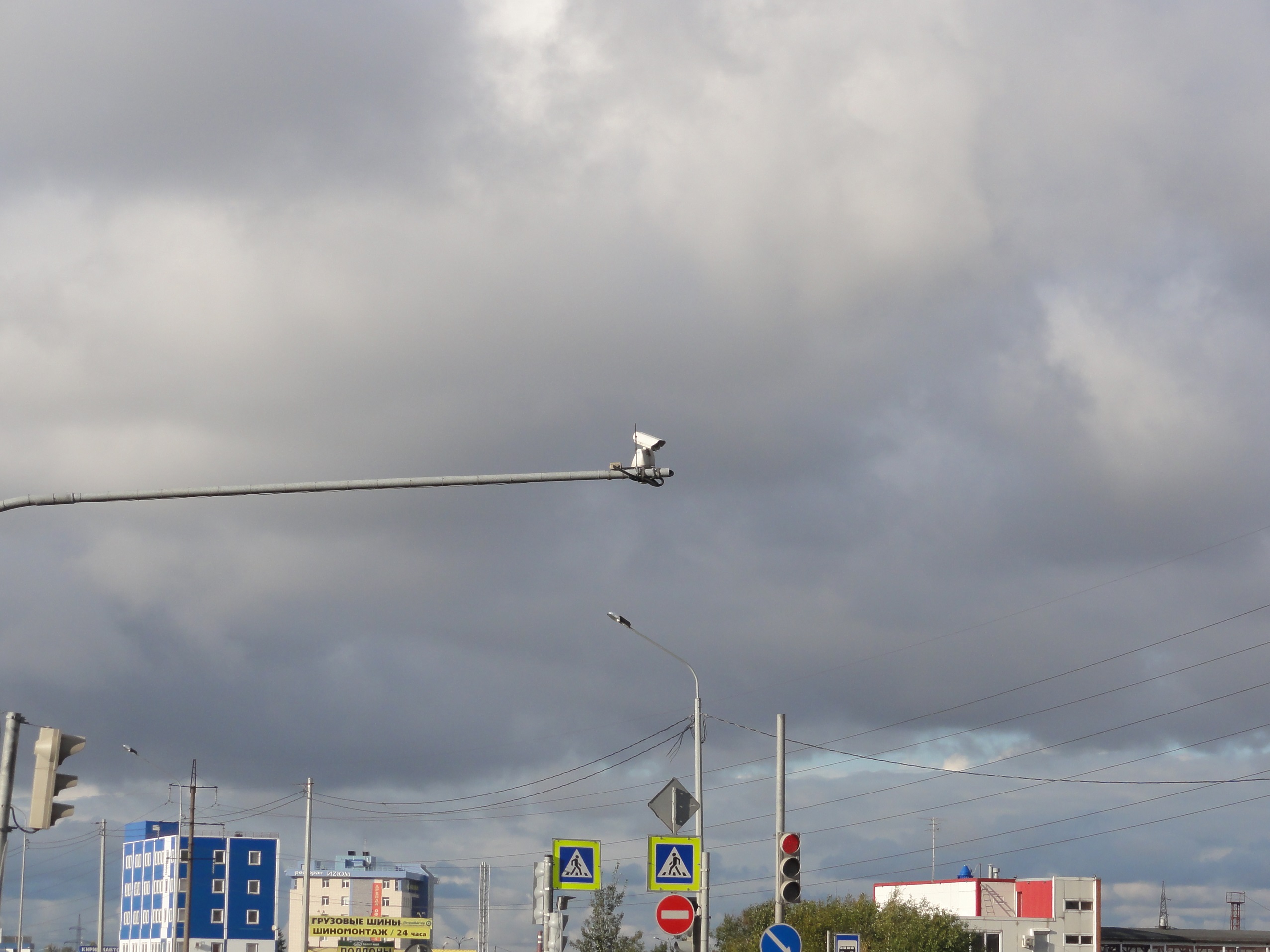

  5. @Alex870, вопросик такой. Есть у нас перекрёсток ( ш.59.851972 д.30.426262 ), над ним висит камера уже не один год. В нашей базе её нет, также другие мне доступные программы на неё не реагируют ( Ситигид и Яндекс Навигатор). Стоит ли её добавлять в базу на нашем сайте или эта камера вообще не из нашей епархии? И если добавлять, то как её обозвать, я никак не могу её идентифицировать. Ну и соответственно будет правильный скрин с координатами и азимутом

  7. Это просто камера. Скорее всего её повесили городские власти, а может и ГИБДД. Она снимает ситуацию на перекрестке и в случае каких-то происшествий можно её посмотреть, в т.ч. и ДТП, если оно, не дай Бог у Вас случится. Материалы с таких камер хранятся в правоохранительных органах, ну и у провайдера сети. Добавлять думаю не стоит, к SpeedCam она отношения не имеет, но полезно знать, что она там есть. В принципе ГИБДД может пользоваться ей, но не как доказательством правонарушения, а как предлогом к остановке ТС, если организуют рядом мобильную засаду.

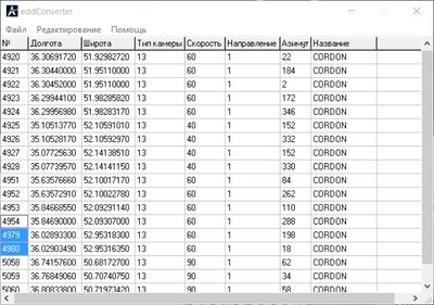

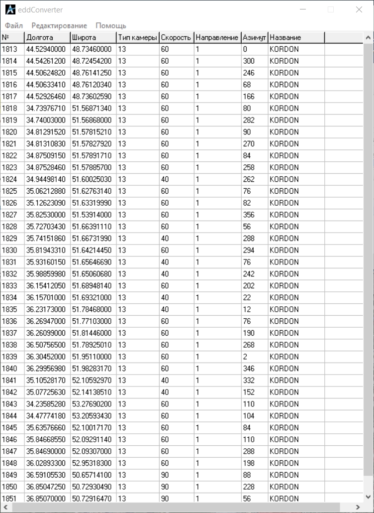

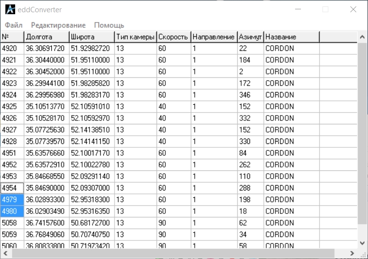

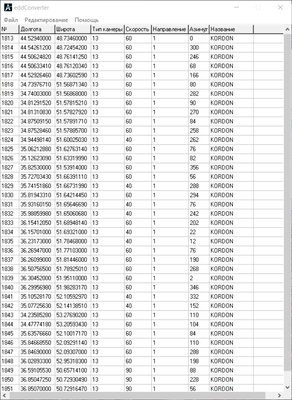

  8. Если я правильно понимаю работу проги eddConverter,то посмотрев скачанную базу по региону, я так и не нашел точек, на которые не было сработок. Короче,рег сработал на точки,что есть в базе и не сработал на те которых в ней нет, хотя на карте сайта они присутствуют.

  9. А вот это уже интересно. Тут я не понял.
    1. Откуда взял базу, которую конвертировал eddConverter?
    2. Пример точек, которые есть на карте и не скачались с нашего сайта.
  10. Точнее сказать точки есть, но только с одним азимутом.
    --- Сообщения Объединены, 24 сен 2016 ---
    1.С нового сайта сегодня(писал и приложил ее выше)
    2.Так есть и скрины и все что нужно в посте выше с описанием,уже и не знаю чем еще помочь:)
    Не сработал _точка 2.jpg Точка 2_сработало тоько в одном направлении,но не в том,как камера висит(только одну увидел).png
    #1649 Hvostik, 24 сен 2016
  11. @Hvostik извини, ты тут Аксакал, человек уважаемый, но я же не телепат. Давай уважать друг друга. Мне, чтобы ответить на твой вопрос надо разобраться, а для этого надо четко обозначить проблему.
    Где точки есть? Где их нет и т.д.
  12. В базе есть точки, но с одним азимутом, а надо,как я думаю 2 азимута,если 2 камеры.

  13. Понятно. Т.е. надо добавить. Два варианта:
    1. Камеру в этой точке с новым азимутом (в другую сторону).
    2. Сделать двунаправленную камеру.
    Но второй вариант под сомнением. Жду когда народ отпишется.

  15. Общая база от выборочной ничем не отличается. Это одна и та же база, просто у каждой точки есть поле "регион", по которому пользователь может отфильтровать нужные ему точки.
    Погрешность аховская. Точно не могу сказать, но почти 180°. Из-за этого на ВР StreetStorm куча ложных срабатываний. Официалы не хотят с этим бороться :(

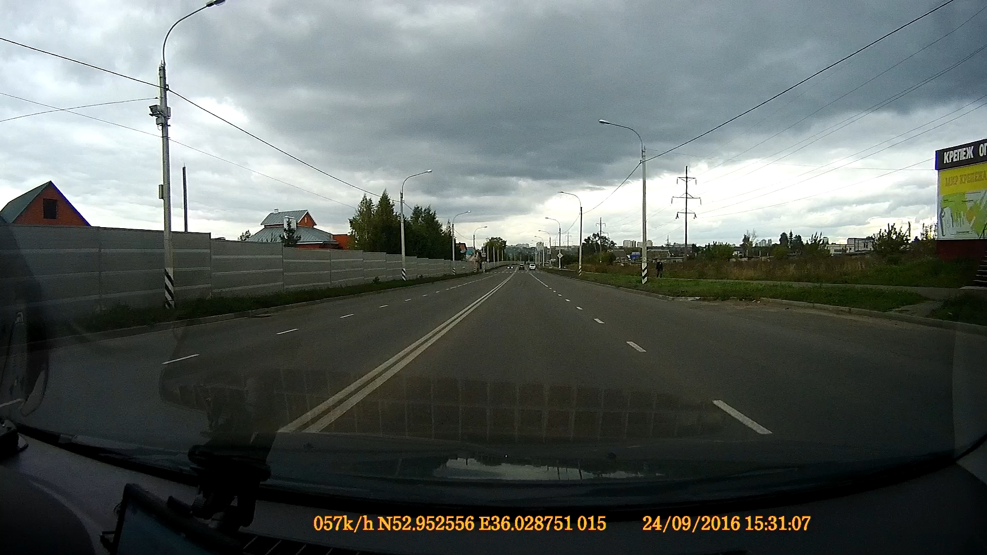

  20. Пусть так,если считать,что их база правильная и они убрали не работающие радары. Но вчера(повторюсь), сработка была на камеру,которая не смотрит в мою сторону:
    Знак перед ней стоял:
    А на обратном пути не было сработки на камеру, хотя по видео видно, что она работает(мигает).
    Со знаком перед ней
    Или в спину она работает,или базы кривые?
  21. А тут они получается камеру убрали(в базе только в одном направлении)
    А на самом деле их 2 камеры в разных направлениях
