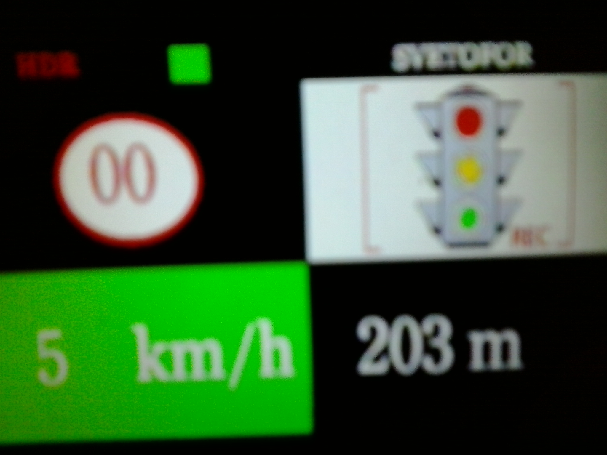

  2. Грех не воспользоваться предложением, вот, прикрепил.
    Надеюсь не понадобится, если при эксперименте покажет пустоту - этого достаточно думаю. На мой взгляд это выход из ситуации будет.
    • e_dog_data.txt
      416 байт
      659
  3. Есть вариант,что вообще может не сработать, ведь в прошивке наверняка привязка только 130 максимум может быть. Но удочки закинул, жду колокольчики. С обычной базой только что проверял(твоей) часто срабатывало.

    Ура, рыба клюнула на 150кг:D
    Видимо не все значки определились прогой.
    Вот только как его отредактировать я не знаю, раз прога его не видит:(
    А так обычный знак,только на 150км
    --- Сообщения Объединены, 5 сен 2016 ---

  4. Какой знак, что показывает ВР?
    В этом и суть исследований. Нужно:
    1. Чтобы при проезде этих камер ВР не орал вообще, т.е. при любой скорости.
    2. Чтобы не высвечивалось ограничение скорости, ну там 120, 150 или вообще 200 :), а что-нибудь нейтральное.

    Скажи, а если так (файл прикрепил)
    --- Сообщения Объединены, 6 сен 2016 ---
    Афигеть %-)

  5. Выше скрин выложил.
    Забросил,жду поклевки.:)
    Высвечивает "00"
    #1404 Hvostik, 6 сен 2016
  6. Вобщем результат есть, но картинку другую надо, не ограничение "00", а "двигайся с разрешенной скоростью" = "рекомендованная скорость" = "установленная скорость"/ "Set Speed"

    Что мы имеем:
    1. Похоже знак ограничения скорости генерируется из цифр ограничения и "красного круга" :). Но чтобы это проверить прошу @Hvostik, попробуй пожалуйста ещё вот этот файл. Здесь скорость 195.
    2. Если я ошибаюсь и картинка 150 всё-таки есть, то предлагаю попробовать найти её и заменить на 3_31.gif Это, на мой взгляд самое правильное изображение в нашей ситуации. Под этот знак в городе надо ехать 60, а на трассе 90.
    3. В любом случае, можно знак 120 заменить на неё. Суть то не поменяется. Больше 120 у нас ограничений не бывает. А я проставлю ограничение 120 везде, где стоит ограничение 0 в базе.
    • e_dog_data.txt
      416 байт
      706

  11. Проверил. Результат"00"
    Не могу найти 150. Буду пробовать изменить знак 60 для начала. Если сработает, то будем дальше двигаться.

  13. Выяснил, что используется знак
    А в него вписываются цифры. Так что пока тупик дальше по всей видимости.
  14. Думается надо смотреть,где выгрузка букв на экран скорости и тд.
  15. Давай 120 заменим. Он же в виде картинки? Или я не прав?
  16. Не получится. Он не в виде картинки,как и все по скорости. Данные по скорости накладываются на круг.
    А те картинки со скоростью,это видимо для других моделей. Они типа базу одну имеют от которой каждый производитель отталкивается,добавляя свое.
  17. Негодяи. Тогда исправлю всё на 60 км/ч, где нули вместо скорости.
