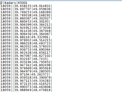

    и еще очень важный вопрос. со мной поделились одним файлом. это координаты всех радаров в нашей стране. на speedcamonline не хватает 110 радаров, по сравнению с этим файлом. в файле только координаты радаров. возможно ли их как то в регистратор установить?

  19. Возможно, сейчас у вас строки выглядят так: IDX,X,Y
    вы к каждой строке сделайте так: IDX,X,Y,TYPE,SPEED,DIRTYPE,DIRECTION
    TYPE - это тип камеры,
    SPEED - скорость, (если не знаете, поставьте 60)
    DIRTYPE - направленность (0, 1 или 2), (если не знаете, поставьте 0)
    DIRECTION - направление "взгляда камеры" (ну и если DIRTYPE проставили 0, то тут любое целое число от 0 до359)
  20. Я тоже надеюсь, что общими усилиями победим.:) У меня есть подозрение: офф база, размещенная на сайте делается с помощью компьютерной программы, а база, которую используем мы сделана самим ВРом. И похоже есть отличия. Точки то в них совпадают, но остался не расшифрованным тот хэш, про который я писал. Есть подозрение, что у камеры есть не только координаты установки и азимут (направление), но ещё и угол обзора. Такого параметра в файле speedcam22.txt нет, и может быть он устанавливается по умолчанию. Например для компьютерной программы официалов это 10 градусов, а ВР ставит больше, может даже больше 90. Вот и получается, что при подъезде сбоку к камере Вы её видите. У меня это подозрение возникло после эксперимента, о котором я писал выше. Если угол обзора шифруется в этом хэше, то пока не расшифруем его глюки будут у всех при создании собственной базы.
    Ну здесь проще. Скачиваете базу со speedcamonline, открываете её Excel'ем, ну или любым текстовым редактором. Заменяете координаты на свои, делаете файл SpeedCam22.txt и грузите в свой ВР.
