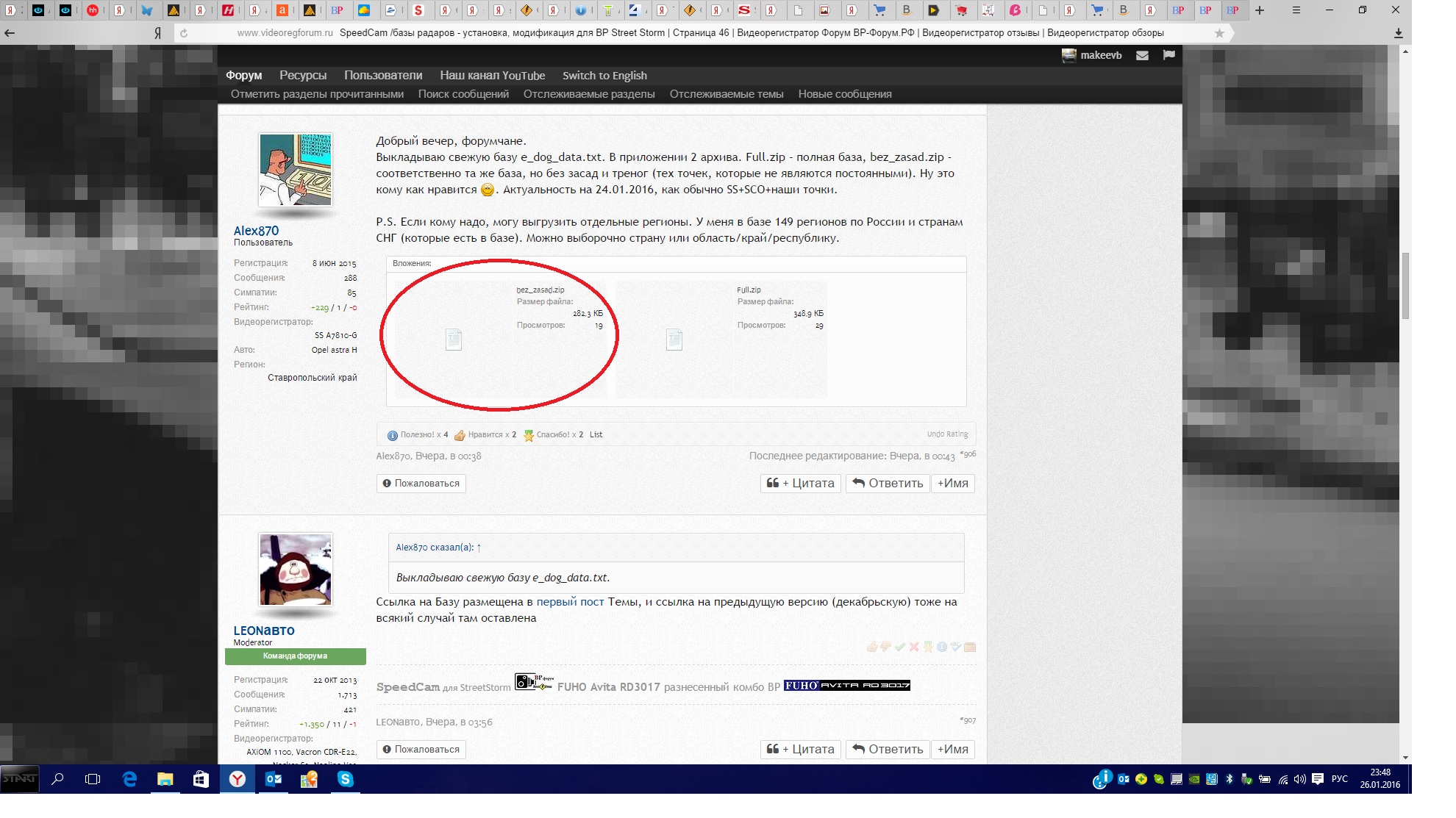

  8. Вот, сформировал. Спидкам работать будет. Москвы нет, так как не просили (ну это на всякий случай уточняю)
    --- Сообщения Объединены, 26 янв 2016 ---
    И вам то, что заказывали. (С Москвой)
    C SS вся, а с SCO только Rus. Как там выгрузить всё я пока не разобрался.
