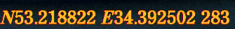

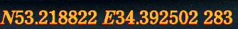

    Вот этот можно внести в базу на постоянку. Он не конфликтует с другими точками.
    Остальные, Муляж и Треногу Арена надо удалить. Они конфликтуют с другим реально работающим радаром.
