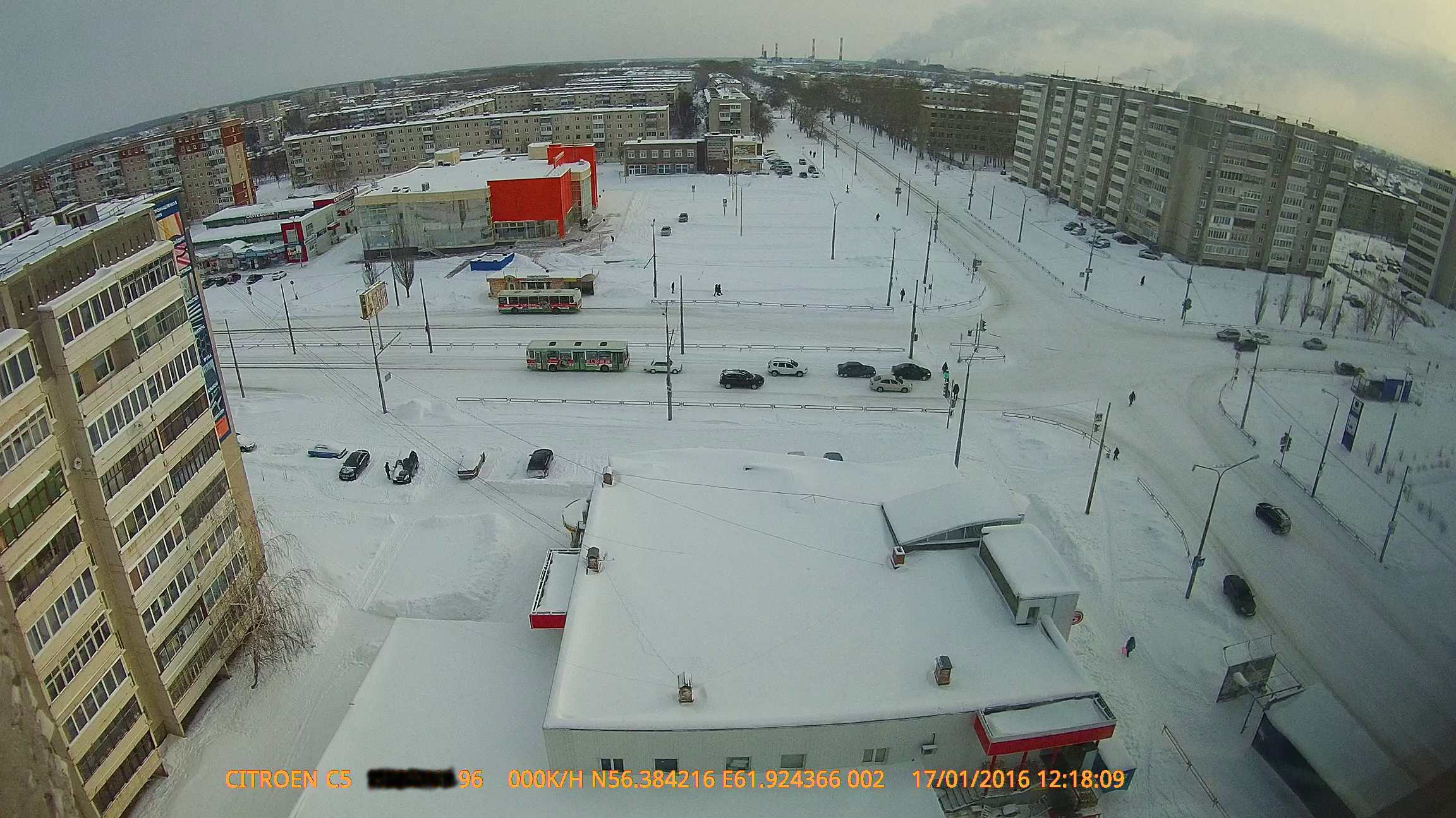

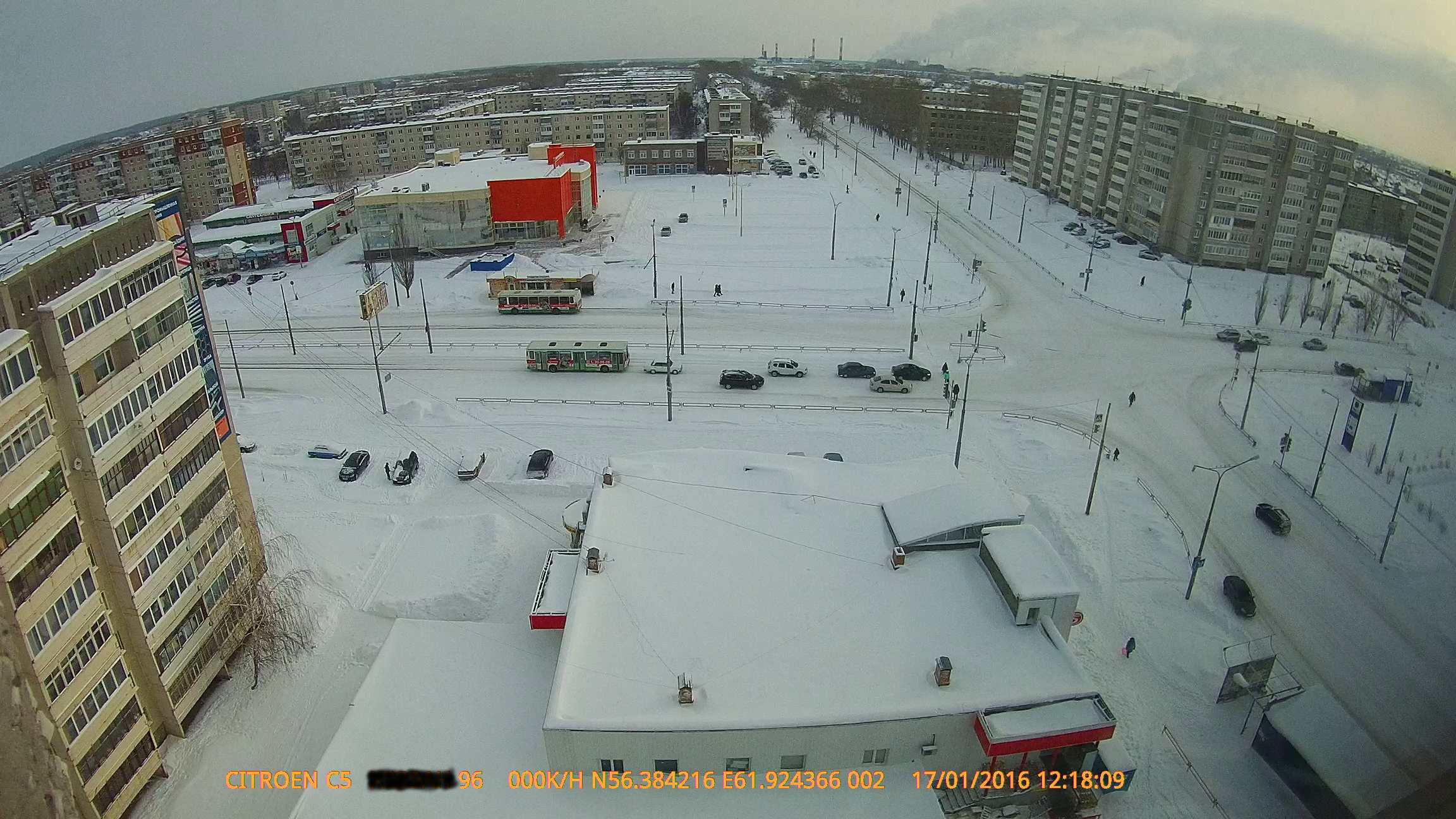

  18. В принципе ничего не мешает, просто пока провожу дополнительный тест вот этого: vlcsnap.jpg
    Обратите внимание на координаты,правда пришлось подрезать KM/H до K/H. Диванный тест прошел успешно, завтра покатаю по городу. По окончанию тестов уже приму решение.
  19. Пока попробовал Диванный тест со старыми значениями координат на разных разрешениях Потеря-Нахождение спутников. Потери азимута вообще не происходит.Это радует. Продолжаем исследования;):)
    Изменения внес от @HBB
  20. @Hvostik в какую прошивку внесены изменения? Будет mx-16 или как?
  21. Сегодня сделаю,выложу в подпись. Но надо эти изменения обкатать на дороге на стабильность. Пока с моим шрифтом с окна пробы,косяков по сегодняшнему изменению азимута и координат не выявил.
