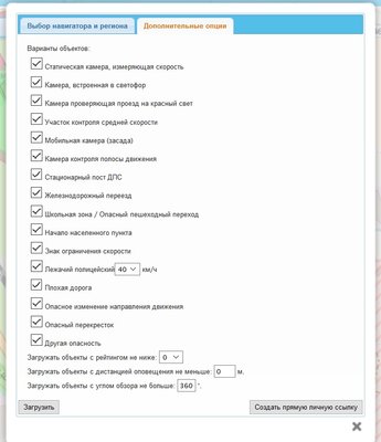

      115,5 КБ
      792

  4. Что-то не могу на MapCam.info найти PocketGis...
  5. Может кармы на mapcam.info не хватает?
    Скажите для какого региона и какие типы нужны, я сгенерю.
  6. Вообще Навител заточен под POI, а не под спидкам. Камеры он не умеет распознавать, там всего 4 типа камер. Надо искать поддерживаемый мэпкамом формат, который детализирует камеры. Вам @StrayCat уже предложил.

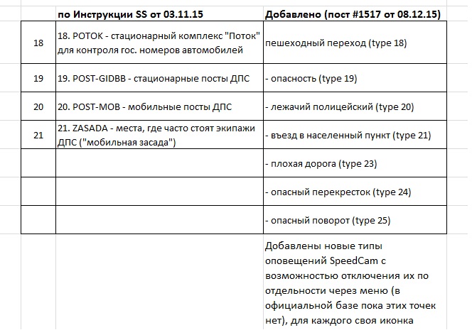

  11. - тренога (type 7)
    - станионарный радар (type 17)
    - пешеходный переход (type 18)
    - опасность (type 19)
    - лежачий полицейский (type 20)
    - въезд в населенный пункт (type 21)
    - плохая дорога (type 23)
    - опасный перекресток (type 24)
    - опасный поворот (type 25)
    напишите, пожалуйста, полный список
  12. Откуда эти типы?
  13. @Orionet да, и к кому обращение?
  14. @aCEtOn, Я тоже запутался с типами камер, пожалуйста разместите полный список со всеми типами камер.
  15. С сайта mapcam.info можно скачивать для разных навигаторов (база отличается набором типов точек POI). Самая полная для PocketGIS (на картинке). Что такое RadarDroid я не знаю.
    Для mapcamdroid (приложение для Android) база POI ещё больше, но её через сайт не скачать. Это как edog для streetstorm - хранится в виде перекодированного файла с расширением mc5 (для нас он бесполезен). Там добавлены подкатегории мобильных засад, заторы в левой/ правой полосах, обгон запрещён - вообщем для видеорегистратора я думаю это лишнее

  16. список, который указан в инструкции к базе, не соответствует типам камер по прошивке, они там просто перечислены по порядку.
    Вот типы камер, которые залиты в новую прошивку 6.7:
    К типу радара привязано изображение, звуковой файл, а так же некоторые доп. настройки (сигнал о превышении скорости у некоторых типов убран за ненадобностью, дистанция на некоторые типы установлена "не более 300м" независимо от настройки в меню).
    Название радара прописывается в файле латинскими буквами (не более 11 символов).
