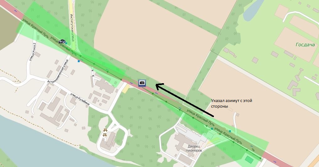

  2. Добрый вечер! Можно узнать алгоритм работы предупреждения о радаре? Суть вопроса в том что срабатывает через раз. У нас Ташкенте началась массовая установка камер наблюдения и радаров (начал собирать собственную базу данных). В свою базу данных заношу координаты, азимут и ограничение скорости. Регистратор подхватывает мои данные на ура, но вот срабатывание происходит не всегда. Плюс ко всему есть участки дорог где камера стоит на плавном повороте (азимут постоянно меняется) и на прямую к камере выходишь метров за 150-170, как в этом случае быть?
  3. Здравствуйте!
    Алгоритм разный в разных версиях прошивки. То, что дорога извилистая и ВР предупреждает за 150 метров это нормально, хуже, когда ВР "предупреждает" о камерах на параллельных дорогах. "Срабатывает через раз" это уже не глюк SpeedCam'а а скорее глюк модуля GPS. Хотя информации Вы мало предоставили. Я лично с такой ситуацией не встречался. В плохую погоду могут быть сдвиги по навигации, но незначительные. GPS для точного позиционирования должен поймать (уверенно) 4 спутника. Эту теорию рассказывать не буду, если не знаете - можете почитать в инете. Ещё есть предположение, что азимуты в базу неверные занесли и срабатывание через раз - следствие некорректного позиционирования и попадания авто в "край" обзора камеры. Но это при условии прошивки 6.0 и выше.
  4. Похожая ситуация, но камеры "стерегут" два направления. Одна группа камер смотрит в одну сторону, другая в противоположную, с плавным поворотом. Взял азимут (координаты) наиболее прямолинейного участка и указал два направления. Нормально работает с любой стороны движения.

  5. Каким образом указать два направления?
    Вот пример моих данных
    1,69.30200600,41.30762900,11,70,1,230,POTOK
    Версия прошивки 7810G(PRO)V6.2MOD++4
    Я имею ввиду что предупреждение срабатывает только если скорость больше той величины которая указана в строке с координатами или скорость движения машины не причем?
  6. Скорость движения не причем. Оповещение будет срабатывать всегда, а если будете превышать будет ещё и сообщение о превышении. Чтобы сделать "в две стороны" надо 1 исправить на 2 в шестой группе. Т.е. так:
    1,69.30200600,41.30762900,11,70,2,230,POTOK
    Если поставите 0, то будет круговой директ, т.е. во все стороны, но применять его целесообразно только на постах ГИБДД, чтобы не плодить кучу одинаковых точек по всем направлениям.

  14. Продолжаю сбор данных о камерах, вопрос следующий, какова "воронка" попадания данных (координаты, азимут) и еще, если в 6-й колонке ставим 2, имеет ли значение азимута т.е какое значение указывать большее или меньшее (для примера измеренное значение азимута 230 в обратном направлении соответственно 50)
  15. Ставьте азимут, по которому ВР срабатывает на правильном расстоянии. Если выставлено например обнаружение радара 500 м. и оповещает за 500 м.
  16. В том то все и дело, что есть участки дорог, где с одной стороны приближаешься по прямой, а с другой стороны приближаешься по плавной дуге и азимут постоянно меняется и выходишь на прямую до камеры метров за 150, как в этом случае быть?
  17. У меня такой же случай. Ставьте азимут по прямой. Ну и экспериментировать никто не запрещает.

  18. Да имеет, азимут задается для направления "1", а если поставлена цифра 2 в direct, то второй обзор строго на 180°
    --- Сообщения Объединены, 23 окт 2015 ---
    В этом случае надо ставить 2 точки. Одна с одним азимутом, другая с другим.

  19. Если поставить две точки, то с прямолинейной стороны движения, оповещение за 500 м.(у меня выставлено 500м.), а со стороны дуги - метров 150.
