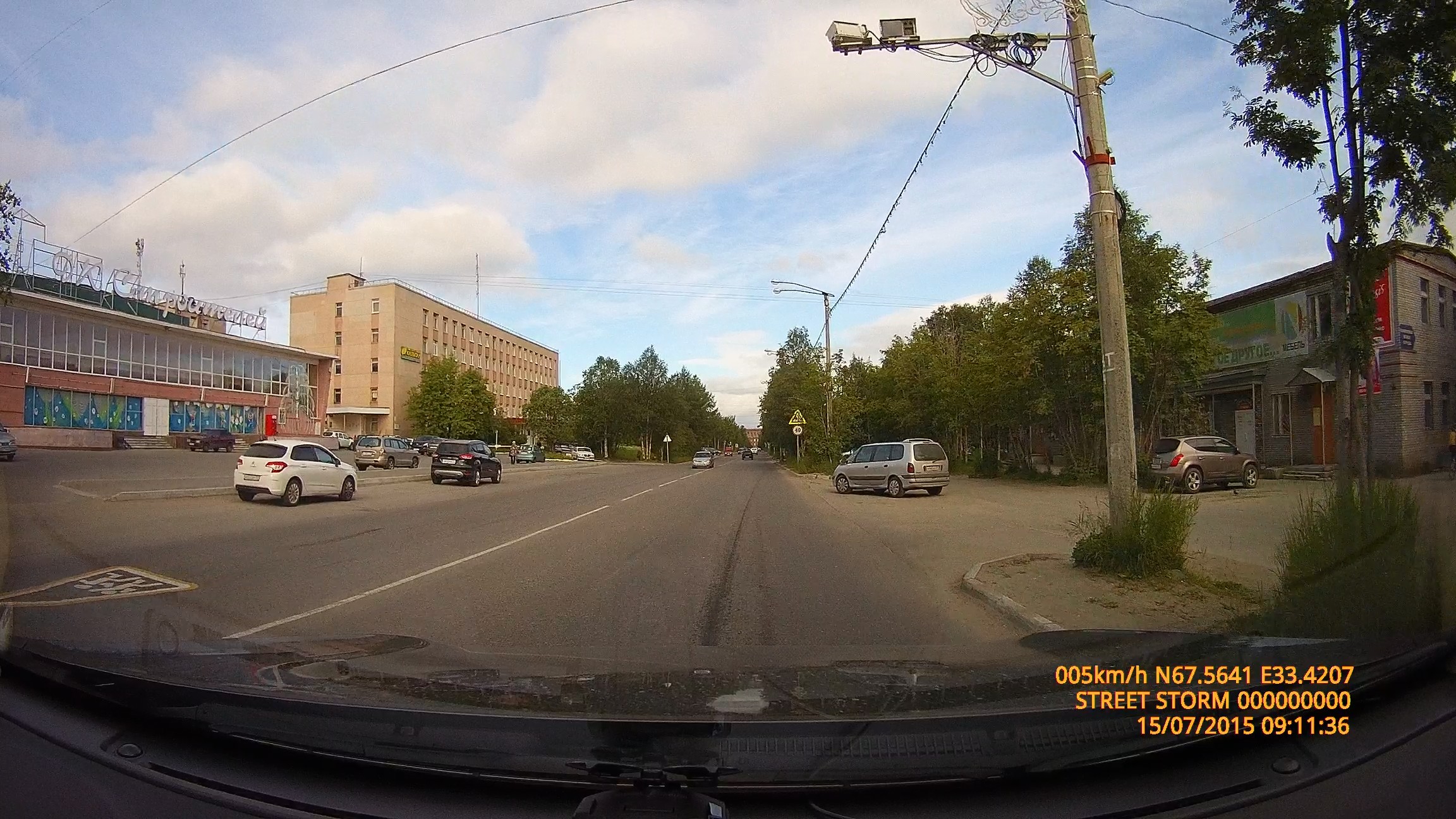

  18. Всем здравствуйте!
    Добавляю свои "5 копеек" в актуализацию БД наших с вами регистратором:
    Итак:
    Отсутствует пост ГИБДД (ВР выдает сигнал). надо убрать точку из базы.
    1.[​IMG]
    2. E37.634289
    N55.846383
    3.98
    4.60
    1. Точно не знаю работают данные камеры, так как ремонт дороги пока, но думаю стоит добавить в нашу базу. До этих 3-камер ( метров за 50) стоит стрелка, на нее ВР реагирует.
    2. [​IMG]
    3.285
    4.60
    1. Новая камера, недавно повесили.
    2.[​IMG]
    3.143
    4.60
    Пока все, что обнаружил. Буду дальше продолжать.
    P.S.
    В таком виде пойдет или как-то по-другому посты оформлять?
    #537 orlant, 19 окт 2015
  19. @orlant На фотках очень плохо видны камеры, если вы их идентифицировали - напишите их тип. Иначе я не смогу добавить правильно.
  20. На первом стоп-кадре нет камеры - здесь надо убрать точку из базы. На втором стоп-кадре я не знаю какой тип камеры (скорей всего будет фиксировать либо проезд на запрещающий светофор, либо заезд за стоп-линию, либо пешеходный переход). На третьем стоп-кадре "Стрелка".
  21. Ну хорошо, какой радар ставим? Пешеход или видеоконтроль? Кстати к таким камерам я всегда ставлю ограничение 0 км/ч.
