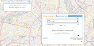

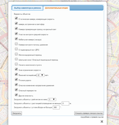

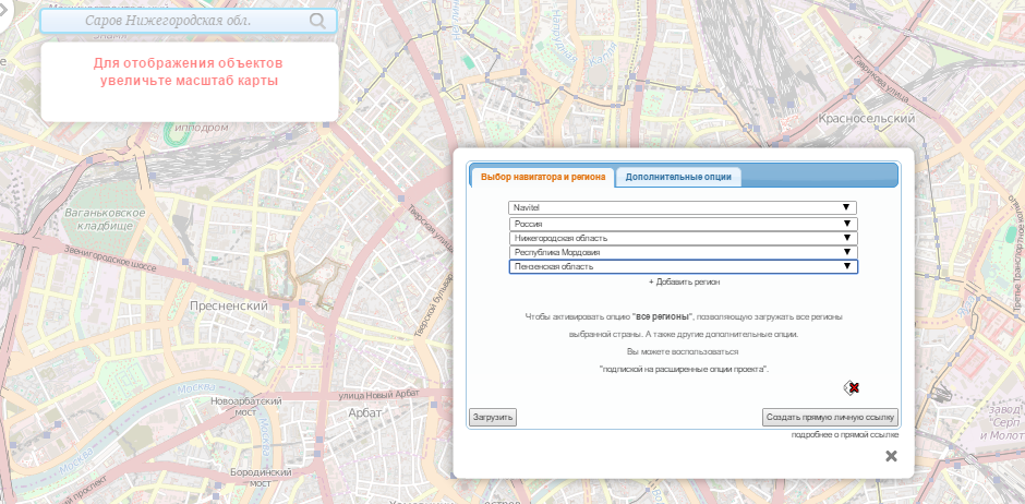

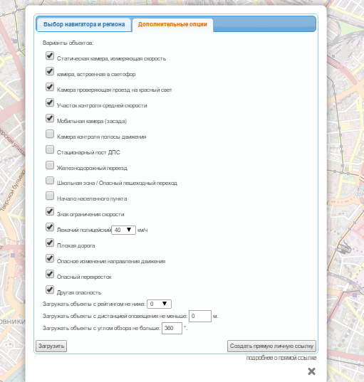

  16. Присоединюсь к просьбе разграничения по регионам. Иногда езжу к родителям по маршруту Саров (Нижегородская обл.) - Заречный (Пензенская обл.) через Мордовию. Когда до SS был Advocam, жрущий все txt-шные файлы, то и грузил соответственно базы Нижегородской и Пензенской областей, а также Республики Мордовия с сайта MapCam.info. В этой базе всё - вплоть до лежачих полицейских, которые в закрытых городах и которые опционально можно и не грузить. Было удобно...
    Отсюда и была одно время паника, что мой SS не видит базы, которые видел AdvoCam, - оказывается их просто нет в базе SS. Не входят Саров и Заречный в базу "Вся Россия"...
