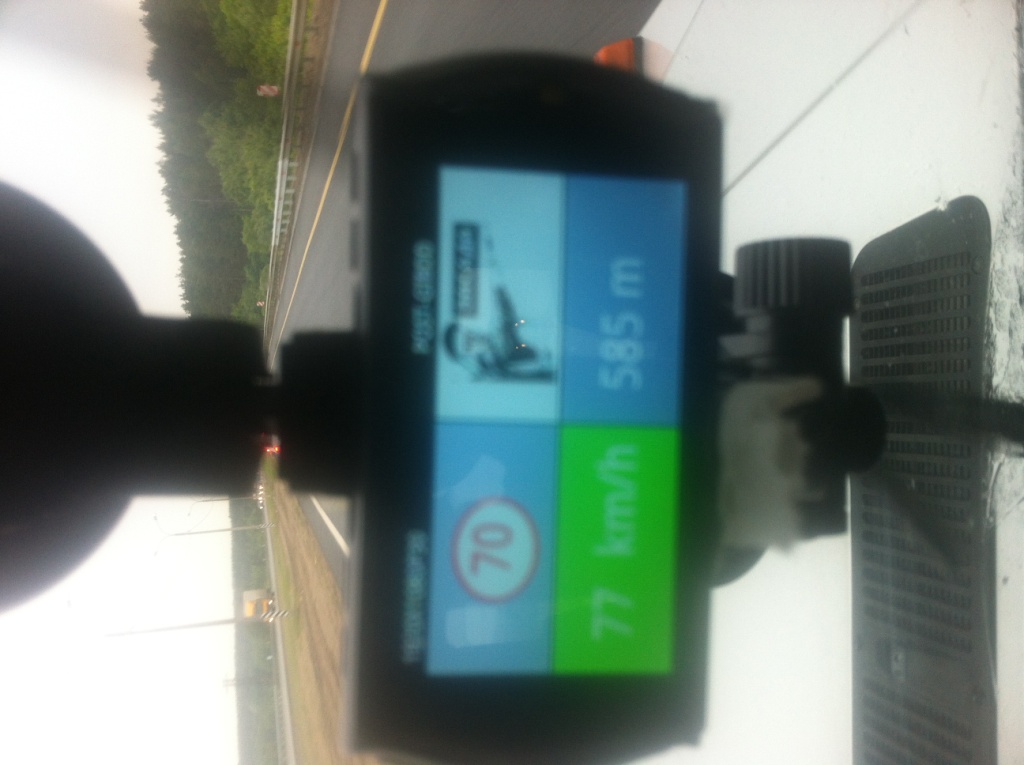

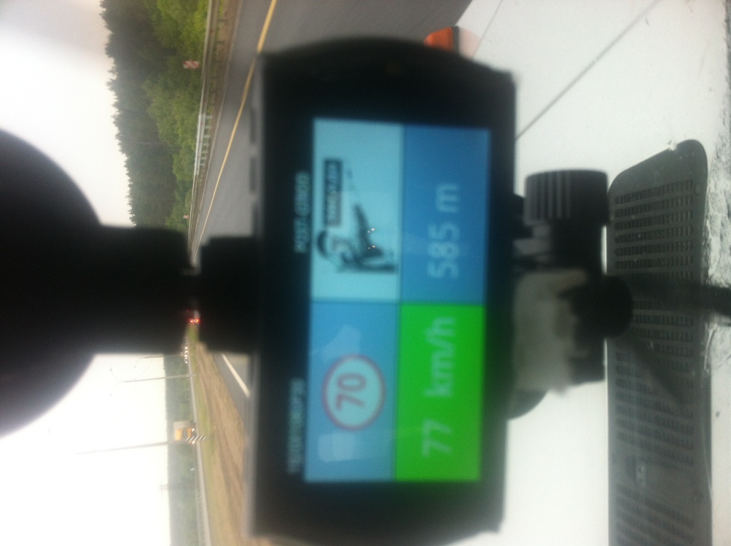

  6. Извините, а вы мои предыдущие посты читали? Я писал выше, что разбираюсь с типами радаров и ТО, ЧТО вы видите в моей базе - неверна часть типов!
    вот вам два фото, видите разницу?
  7. Приношу свои извинения! За невнимательное чтение постов.
    Хочу ещё раз отметить, что в Вашей базе только корректные названия, всяких "слияний" нет. Все виды камер из Вашей базы я привел в своем предыдущем посте. И если они правильные (соответствуют реальным камерам на дороге) - спасибо большое, буду брать Ваш список для своей программы редактирования. Но я же изначально говорил об официальной базе, которую я скачал с офф сайта не далее как 3 дня назад. Так вот там присутствуют все те виды, которые я размещал в Excel'евском файле. Я на дороге их не проверял, но уверен, что если я проеду под камерой, для которой в офф базе стоит STRELKA-POST он (ВР) мне именно это и покажет. Т.е. тут не в алгоритме моего разбора дело, а в офф базе.
    А на первой фотке вроде машина стоит перед каким-то заборчиком. Это глюк регистратора, в смысле 20 км/ч? Или я не разглядел дорогу?:)

  8. По поводу фото Смотрите название радаров! На первом FAKE-RADAR, а на втором STR-VIDEO. Так вот. Это я подбираю названия к цифровому типу радаров. Вот тип радара отвечает за выводимую картинку, а буквенное - сами понимаете.
    На счет KRIS IDEO - нет, пишет KRIS и ARENA соответственно, почему и говорю, что и в моей базе и в родной от SS имеет место неверная расшифровка файла. Ищите, где ошиблись.
    Для справки, вот какие типы я прописывал:

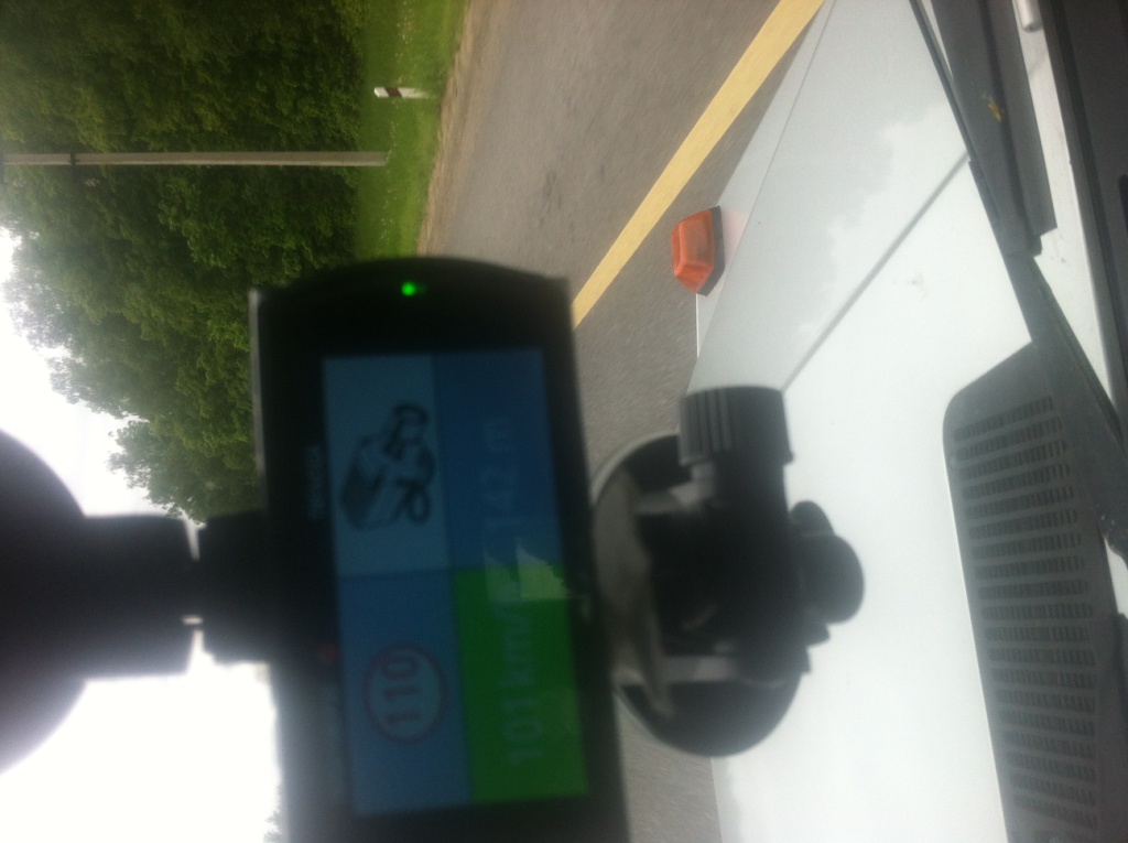

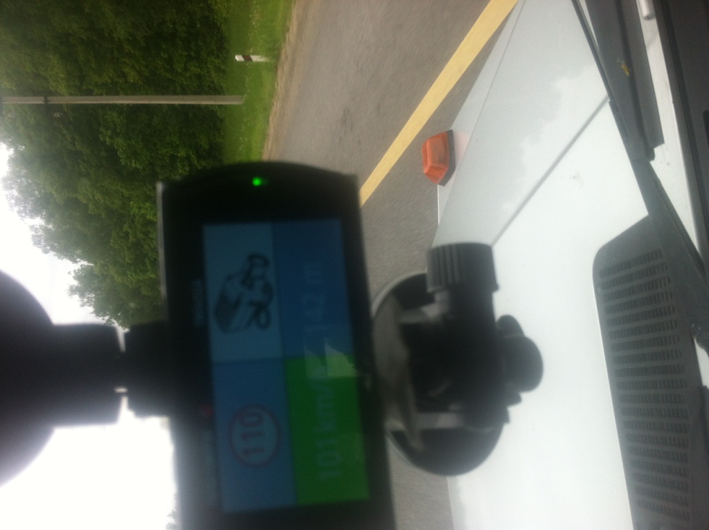

  12. Доверяй, но проверяй ;) На картинке гаец с жезлом и на черном фоне надпись Засада (вроде). Жалко, что из прошивки не достать все картиночки ))
    Вот с руки пытался запечатлеть. Сложно разобрать, что написано. Но мне показалось (когда фотографировал "засада")
    А вот еще что за тип камеры - я не знаю (и как на зло, забыл, под каким типом вылезло) IMG_2170.JPG IMG_2166.JPG
  13. Ну да, на первой фотке конечно не видно (плохо видно), что написано возле морды гайца:), а вот сверху написано вроде POST_GIBDD? Нет? Кстати, а на первой фотке впереди через 585 метров поста нет?
    По поводу второй - у нас на Юге автобан только один, где 110 разрешено, это М-4. Буду там 5 июля только, может такая попадется :). Ну я шучу конечно, любую камеру наверное можно настроить на такую скорость. А координат не сохранилось? Ну хотя-бы примерных, помните, где ехали, можно же в базе (Вашей) посмотреть, что там стояло.
