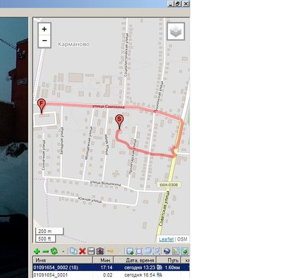

  12. Если карты не отображаются в программе просмотра RegistratorViewer
    то Вы должны проверить:
    1. Корректность подключения GPS модуля
    2. Настроить программу RegistratorViewer
    3. Без интернета карты отображаться не будут

  14. У RV вроде нет такого - дополнительно ничего не накладывает, это просто плеер, при редактировании ролика там есть выбор -/сохранять звук /сохранять данные GPS, это всё - в каком виде ваш файл - в том виде он и может фрагмент записать. С наложением трека - как вариант - запускать RV и производить запись видео с экрана, типа CamStudio или подобных
