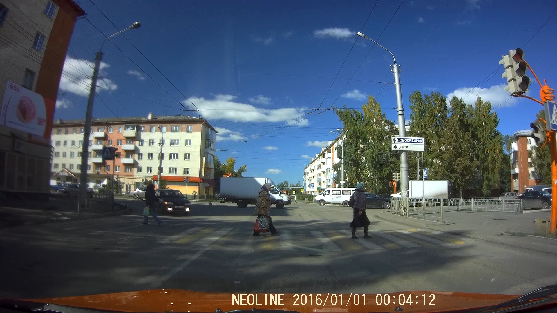

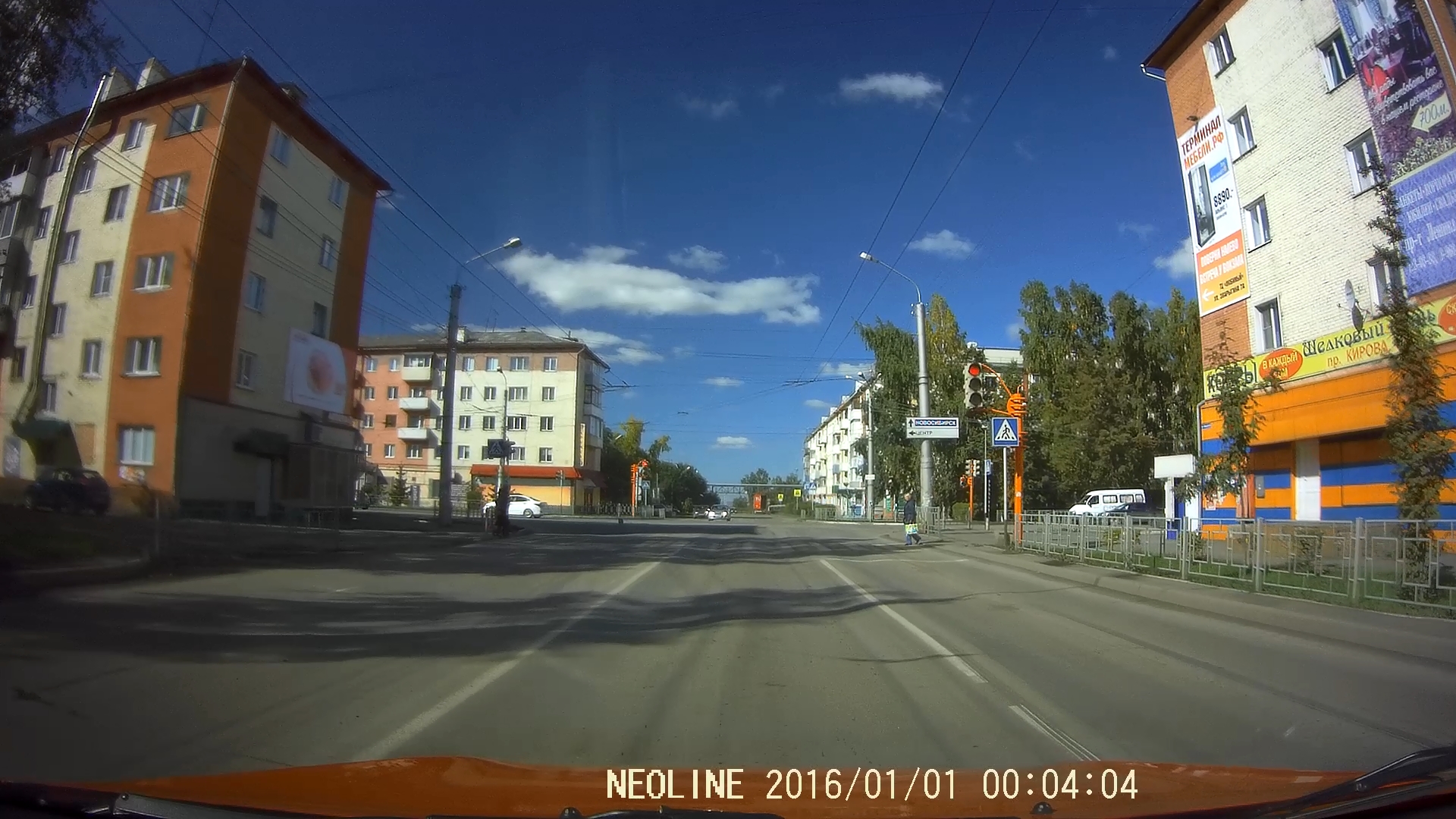

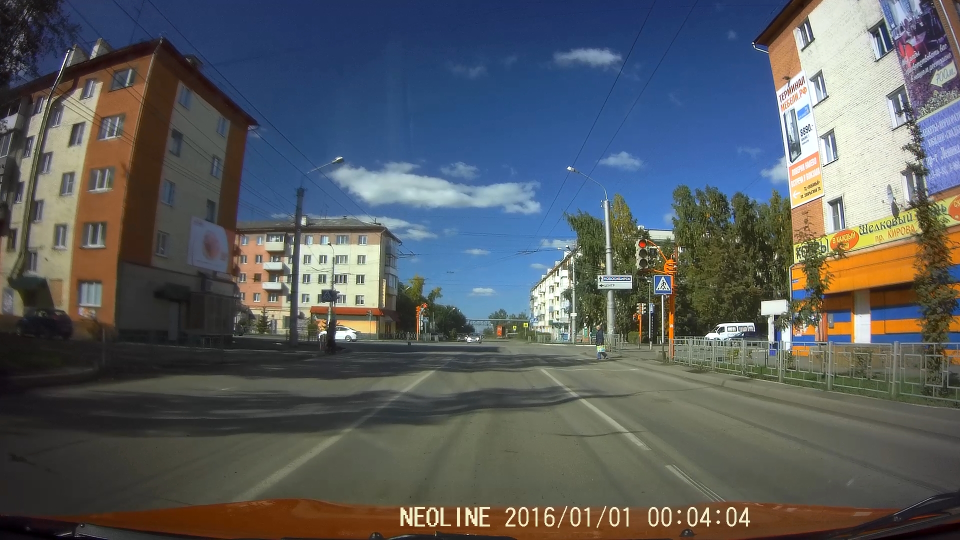

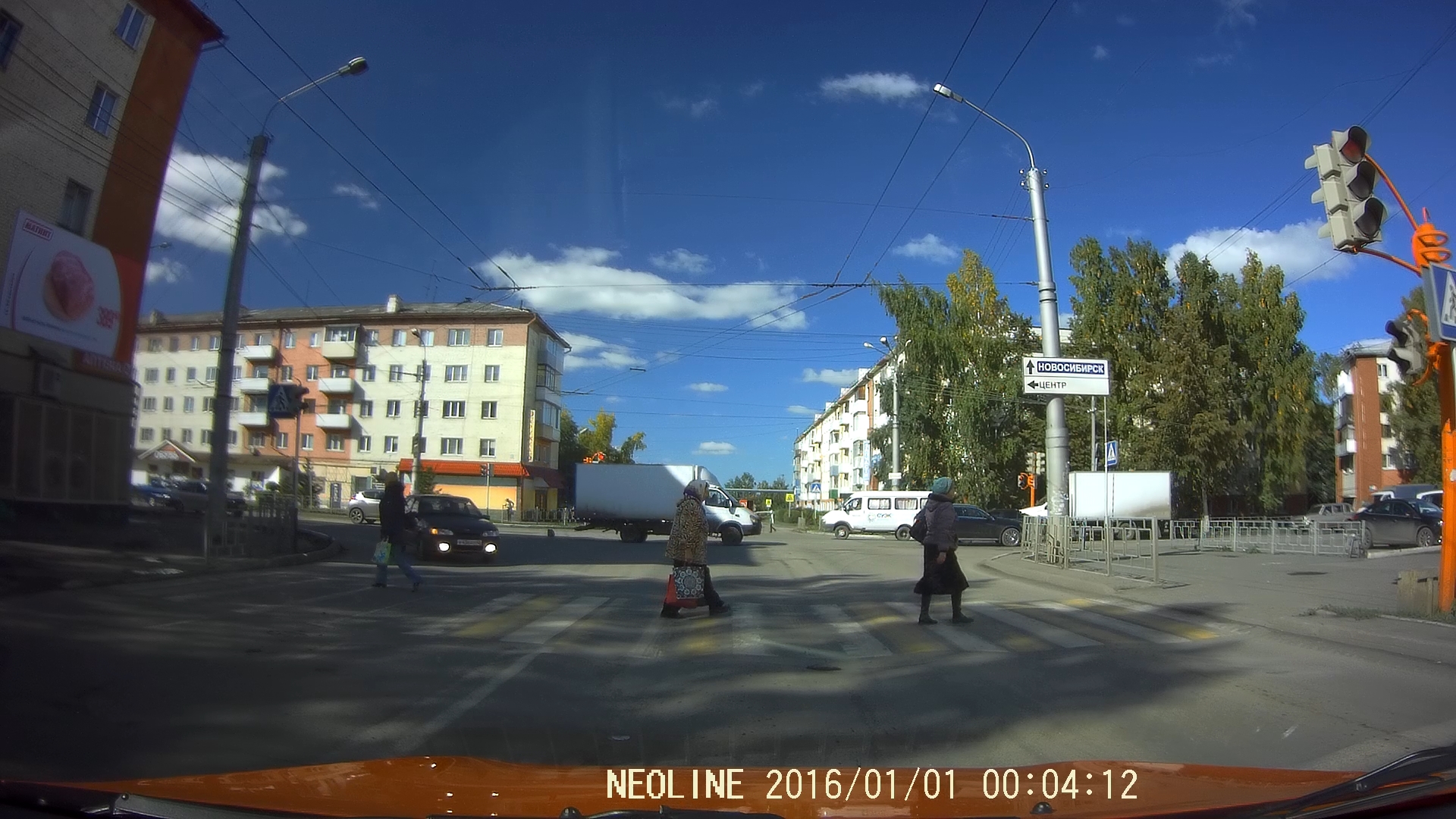

  8. Купил сейчас этот ВР. Сделал 2 пробные записи, пока ехал домой. Дома, при просмотре, заметил следующее:
    1. Заметно "мылит" левая сторона. Середина и правая показывает отлично. Оптика целая, пленку не снимал, лобовое стекло чистое. Это брак или все дело в пленке?
    2016_0101_000232_001.MOV_snapshot_01.32_[2018.09.18_12.38.21].jpg 2016_0101_000232_001.MOV_snapshot_01.40_[2018.09.18_12.38.55].jpg
  9. Скорее всего пленка-было тоже на 718.Снял пленку эффект замыливания пропал.
  10. Просто пока не за рулем, проверить не могу. Интересно, почему именно левая сторона "мылит".
  11. Зависит от расположения рега, от кривизны стекла, от толщины пленки и степени прилегания к обьективу.
  12. Ну стоял рег точно не по центру, ближе к левой стороне лобача; пленка не сказал бы, что сильно толстая, скорее тонкая; к объективу не помню уже, сильно прилегала или нет, но вроде по всему объективу равномерно.
  13. Пробуйте переставить рег по центру.Но и от расфокусировки холдера тоже никто не застрахован.

  17. Защитная пленка на оптике нужна только для транспортировки.
    Пробовать снимать видео, не сняв защитной пленки с объектива, рассуждать при этом о холдерах, юстировке и прочих не менее "высоких" материях - Вы это серьезно?!
    Можно тогда еще попробовать проверить качество съемки, включив ВР прямо в коробке....
    Первым делом надо снять эту пленку с объектива, только потом можно будет проверять, как ВР снимает.
  18. Я не рассуждаю, да и не такой опытный, как вы, но не слепой все же, к тому же видеорегистратор у меня этот уже не первый, - это во-первых. А спросить - это нормально,не все же ученые, так? ;)Во-вторых, все нормально: убрал пленку, мутности нет, однако, поездив сейчас, появились новые вопросы. Раз уж тут компетентные люди, то хотелось бы узнать, почему:
