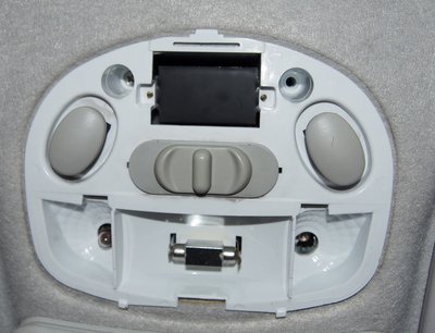

    Авто Лада Калина без климата (задействовано место под датчик температуры - оказалось, как родное). С таким же успехом можно подсунуть преобразователь под обшивку, т.к. он Герметичен (залит компаудом)
    Плюс подключен на постоянный плюс. Минус подключен на кнопку лампы пассажира - коммутируемый минус . Лампа освещения пассажира удалена за ненадобностью.

  3. @alplisov
    Можно с пояснениями, а то вы то знаете ,что куда подключали и на каком авто.
