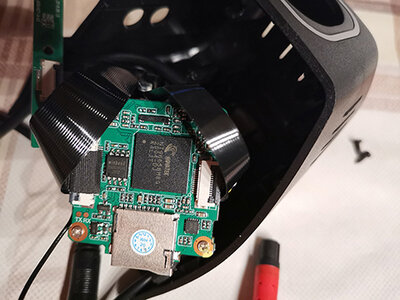

    Регистратор WHEXUNE Novatek 96658 IMX323 2х канальный. Хотелось бы этого: 1920x1080, 30 кадров/с, битрейт 20480 на основной камере (чип вроде должен поддерживать), вторую камеру можно и не трогать. Прошивка от продавца: Скачать. Посмотрите кто может, ну или готов сам поковырять - были бы инструменты и знания (если объясните где копать). Ничего лучше этого форума не нашел.
    2020-08-19_00-47-51.png чип.jpg матрица.jpg IMG_20200815_231252.jpg IMG_20200816_004035.jpg IMG_20200815_231524.jpg

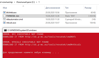

  8. смотрел уже в шапке. По инструкции - надо распаковать, скаченные по ссылке проги -не распаковывают (красное окно и досвидание), нашел такие же старые версии на другом ресурсе, после распаковки файл прошивки уродуется и редактором уже ничего найти не получается. Кстати hex-редактор из шапки понравился.

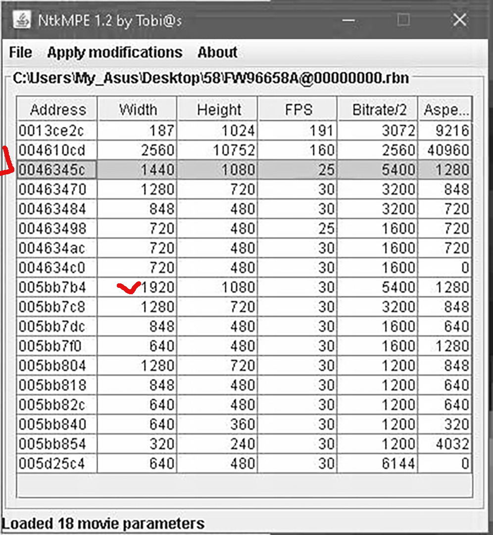

  10. вроде разобрался (нашел на стороннем ресурсе) и по вашей инструкции сделал, но както опасаюсь, если проверите буду благодарен. на первом скрине нашёл свою строку: 1440х1080, 25f, 5400 и поменял на 1920х1080, 30f, 5400 (второй скрин), потом собрал (третий скрин). Ну там соответственно переименовал обратно, на флешку и в вр (пока не рискнул).

  12. Это для другого разрешения, читайте по строчкам и там много лишнего - программный мусор!!
    Например 2 строка!! :)
    Там один и тот же упаковщик, просто от ТОБИ всё значительно проще, не нужно в Н редактор входить!!
    Битрейт - на сколько я помню на своём 2-х камерном выше 20 и 12 не получить, так у меня на проц. NT96663A, а это не убиваемый рег!!!:D
