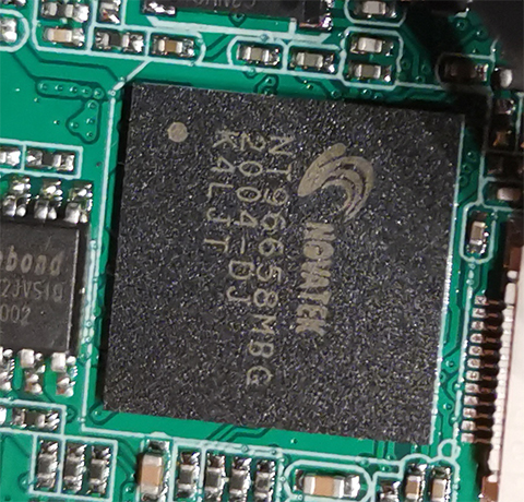

    Процессор: Novatek 96663

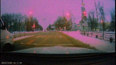

    Всех приветствую, подскажите пожалуйста, с чем может быть связан артефакт изображения такого цвета, причём проявляется периодически, иногда всё норм.

  10. А пробовал карту менять?
    Прошивку последнюю ставил?

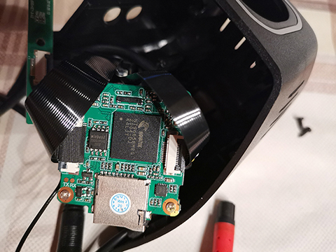

  11. Карта не влияет, не перешивал, для начала посмотрю разъемы шлейфы внутри, вдруг контакт теряется.
    Смотрю новые модели идут с доп. кулером, летом конечно регистратор греется значительно.

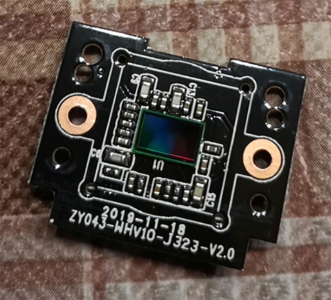

  12. @Romirland с дефектом пайки видеосенсора это связано. Либо с ним самим (если это соня, у них были бракованные партии видеосенсоров, у меня такие даже живьём есть в фотоаппаратах Canon), либо со шлейфом, если он там есть, либо с разъёмами. В любом случае - это какой-то из сигналов не доходит от видеосенсора до процессора.

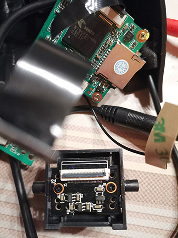

  13. Вытащил из корпуса, не отключая, пошевелил шлейфы никакой реакции. Рандомно то нормально работает, то опять этот эффект. Надо полностью отключать и ковырять в тепле.
    Ну 5 лет отработал, уже хорошо)
  14. Подскажи пожалуйста, возможно ли найти такой сенсор отдельно, насколько это возможно и целесообразно?
  15. @Romirland если там действительно соня imx323, как указано в описании, то таких - как грязи, это очень распространённая матрица. Так что найти-то возможно. О целесообразности вот не могу сказать, если Ваш ВР очень хороший и всем устраивает, то наверное есть смысл его реанимировать.
