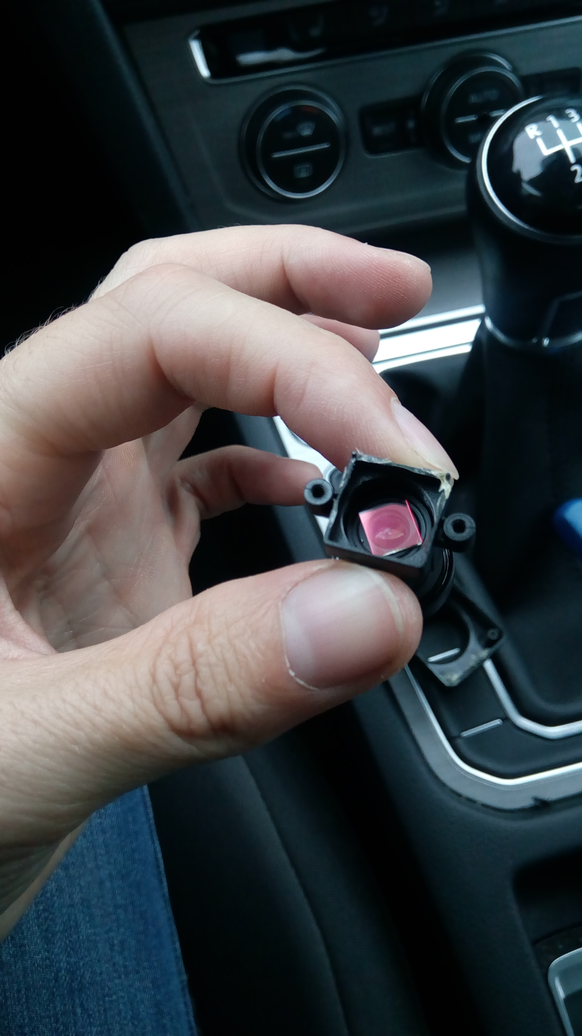

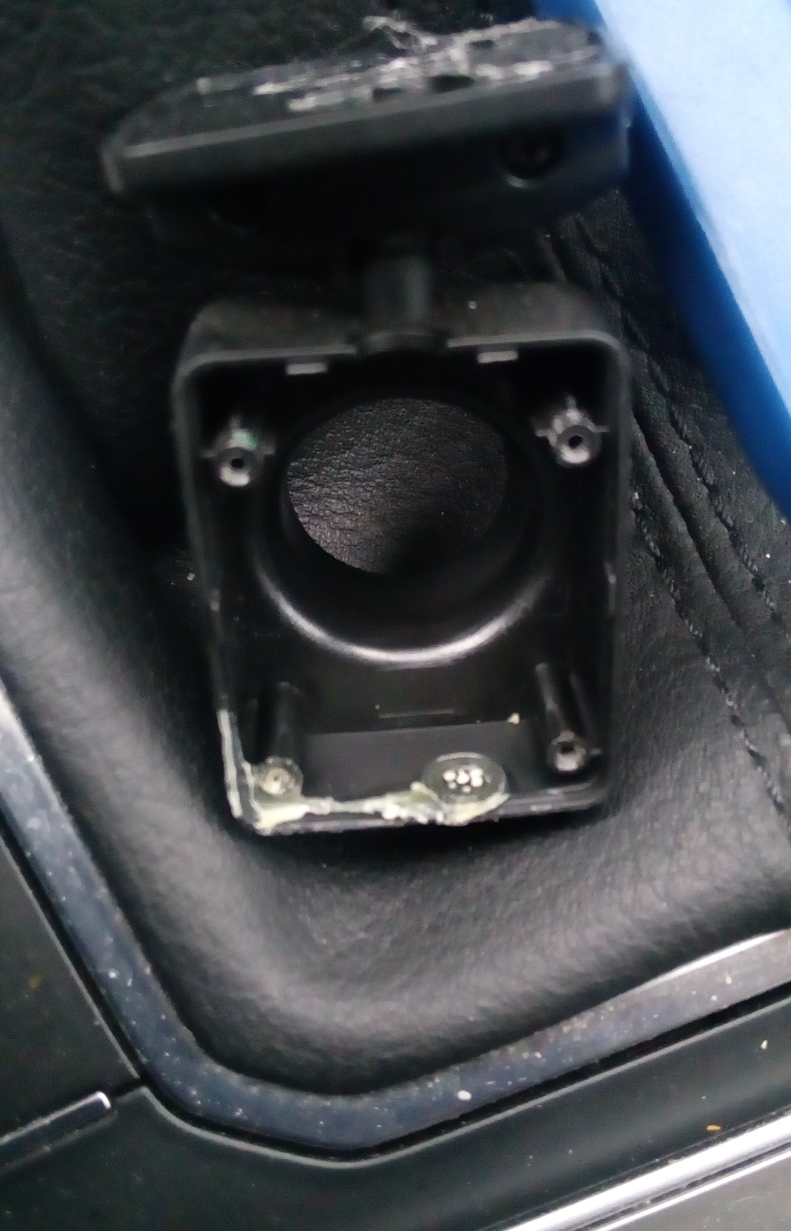

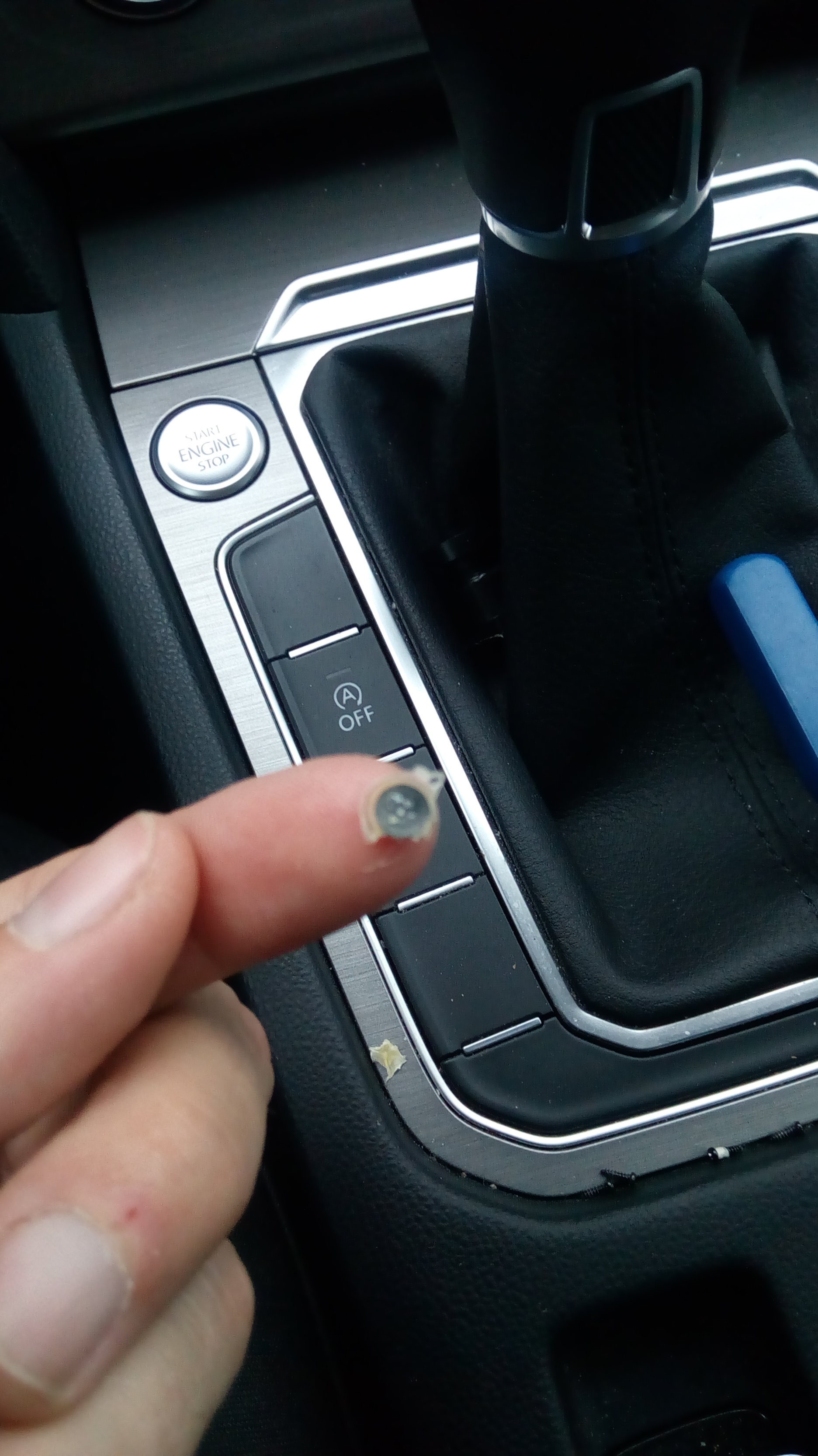

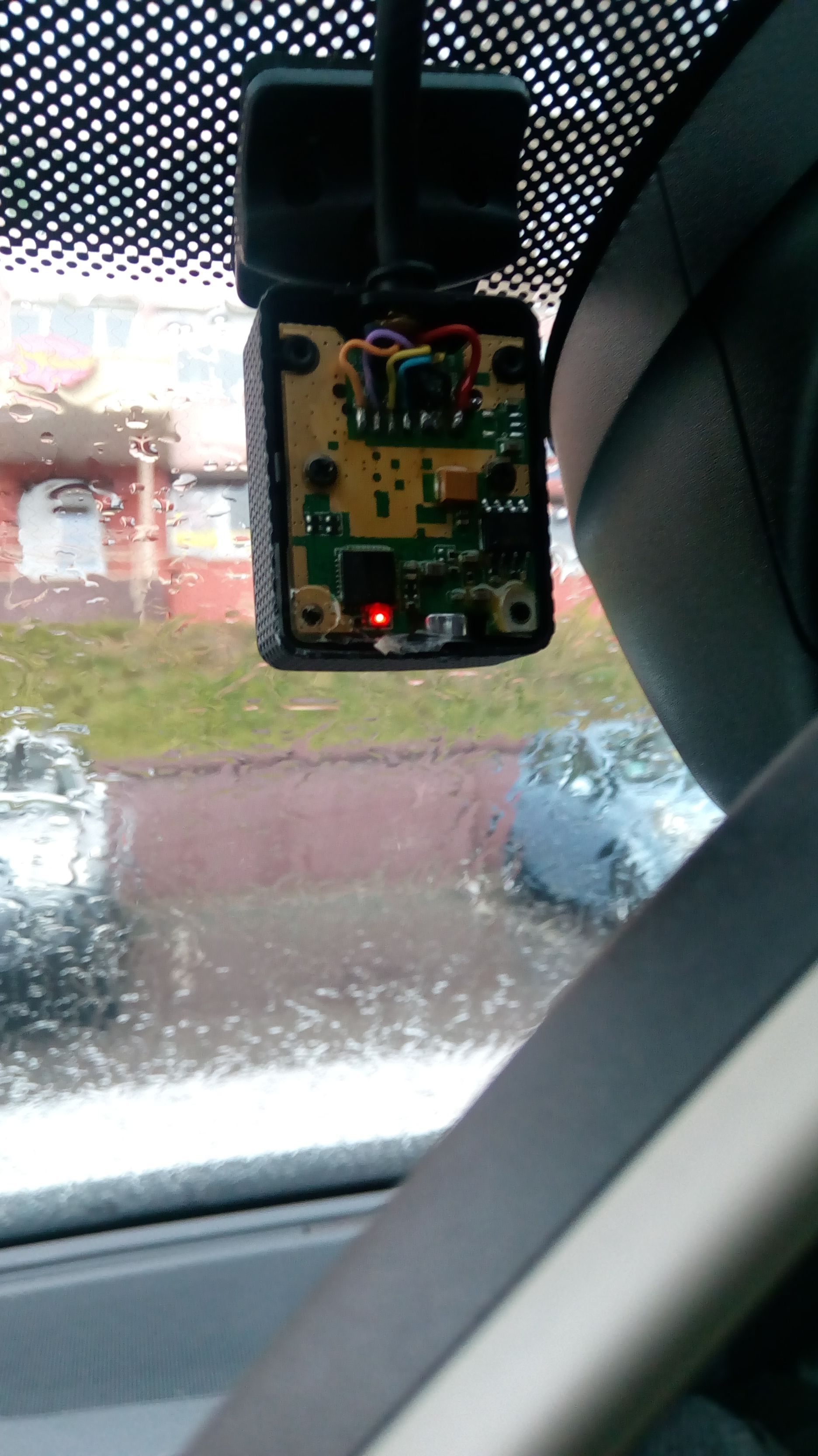

  8. Возникла проблема с регистратором.Обратился к продавцу,сказал что по гарантии может отправить в Минск,а там куда он поедет дальше неизвестно.Сроки не ясны тоже.Короче пропал звук.Микрофон включен,звука нет уже месяца 2-3.Прочитал в ветке что причиной может быть плохая пайка.Решил я посмотреть что и как сам визуально,потому как на более не способен.Вскрыл переднюю камеру.И на глаза попалось то,что клей который налит на плату,стек от нагрева вниз и залил микрофон(таже ситуация была и в задней камере)Отверстия для прохождения звука в корпусе также запечатаны.Микрофон защищен черненьким материалом,я так понимаю сквозь него попасть не могло.Вычистил и ничего не помогло.Звука нет.Только когда даешь щелбана по камере щелчки слышны.И стало слышно голос суфлера о том что GPS установлено(или типа такого,не помню)Еле слышно,но есть.Поменял камеры местами,думая что пишет он к примеру только с 1й,а микрофоны есть в обоих камерах.Нифига,звука нет.Помимо этого решил посмотреть в 1й камере,что же стоит за линзой(никогда их не разбирал)Открутил объектив,увидел матрицу на плате,квадратную промежуточную линзу в объективе.Поставил на место и собрал.И тут выплыл еще один косяк.Фокусировка нарушилась.Как?Я ничего не крутил.Разобрал снова,вижу сидит резьба объектива на клею,клей не поморщеный,ровная большая капля.Думал пальцем замаслил,прочистил специальным карандашем,ничего не поменялась.Фокусировка расстроилась,нужна линзу ближе к матрице.Теперь вопрос: могла ли нарушится фокусировка при разборке еще не остывшего после работы объектива?Как правильно исправить?И что со звуком?

  10. @Pavel-sid по поводу фокусировки - могло такое быть, камеру сдвинули при снятии, она на свое место могла не встать, там же совсем чуть-чуть надо. По настройке можете в теме по Axiom-1100
    посмотреть и в "Рафокус при нагреве..."
    По звуку - не могли кнопками отключить случайно? Хотя, если что-то пробивается щелбанами...
    Представитель компании - @RG Inspector появится, может что подскажет
  11. Нет,микрофон включен,это видно на видео в строке.Все же подозреваю что клей попал в микрофон.Потому как клей одинаковый на черном материале с 2х сторон.Вот еще фото которое не влазило в сообщение.Буду ждать представителя.

    На самом деле, чувствительность микрофона в данной модели занижена, для того, чтобы избежать посторонних шумов на записи (шум ветра и так далее). По поводу расфокусировки: да, такое возможно даже при очень аккуратном сборе/разборе.

  17. @Pavel-sid еще как вариант - перепаять микрофон, на форуме в разных темах писали про замену, брали из проводной гарнитуры от телефона (самый простой вариант), попробуйте поиском по Street Storm, другим темам поискать
