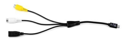

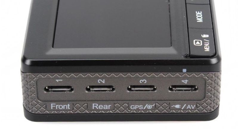

  6. Всем доброго дня,регистратором пользуюсь давно все устраивает, но на данный момент появилась надобность подключения к ГУ автомобиля передней камеры. Подключение осуществляется с помощью переходника «AV & power splitter harness» который подключается к разъему 4. Но как оказалось он у меня неисправен.Вопрос к представителям - можно ли его где заказать? Нигде не могу найти ничего подобного.

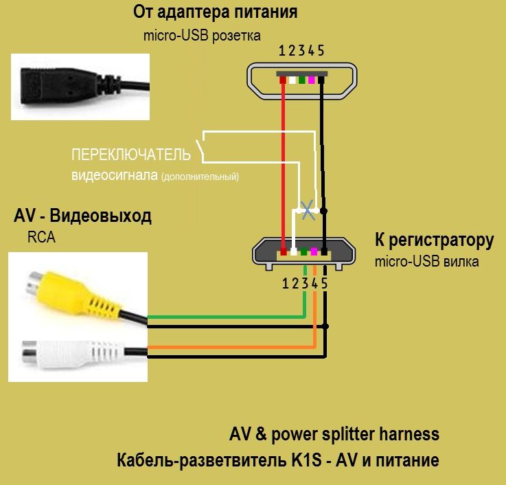

  7. Тут есть схема, можно проверить или сделать новый.
  8. Вот моя схемка всплыла, перепаивайте переходник и все будет работать, ну при условии что все порты рабочие конечно.
  9. Дабы схема не затерялась привожу ее здесь:
    Схема кабеля-разветвителя и внесенные изменения - между контактами 2 и 5 разьема, подключаемого к регистратору, в разрыв ставится выключатель (чтобы можно было включить дисплей регистратора), провода белого цвета

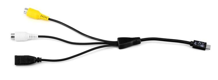

    сам разветвитель
    разветвитель подключается в гнездо №4 на корпусе регистратора, вместо адаптера питания
