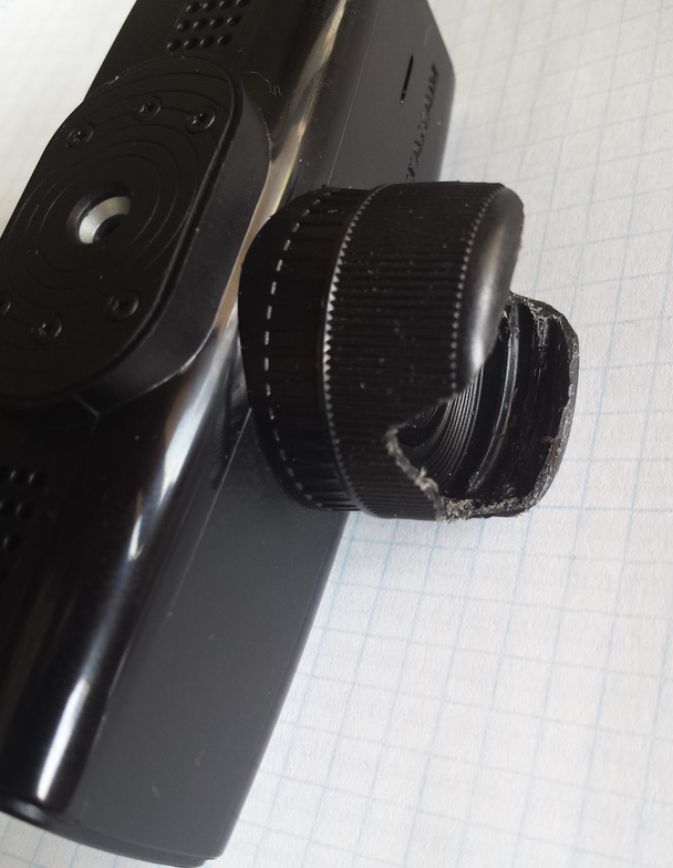

  13. Бленду надо делать "впритирочку", то есть чтобы она была максимально возможного не попадающего в кадр размера.
    Хоть на изготовление ушло не 10 минут, а час, но полосок от солнца получить не удаётся.
    На фотке не видно, но бленда получилась несимметричной: нижний выступ больше верхнего. То есть объектив используется несимметрично (центр матрицы немного ниже оптической оси). Следствие: участок наибольшей резкости должен быть чуть ниже середины кадра.
