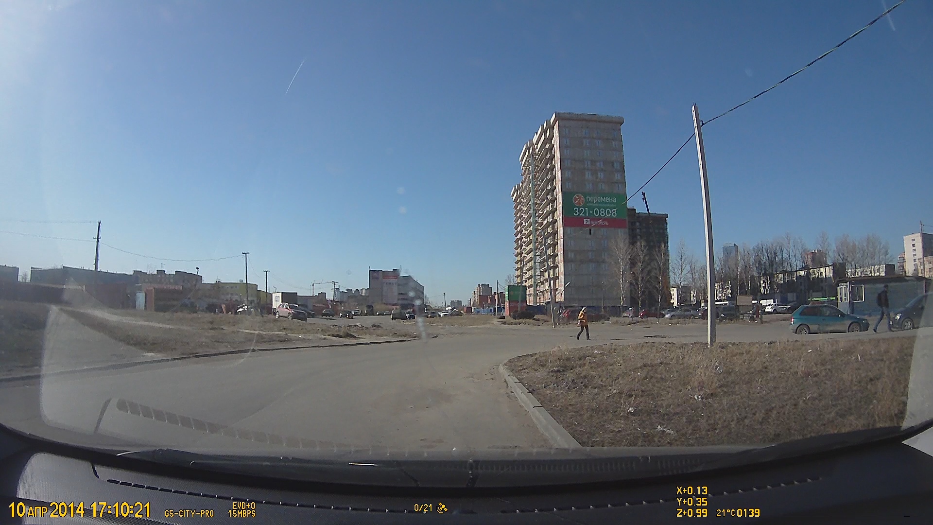

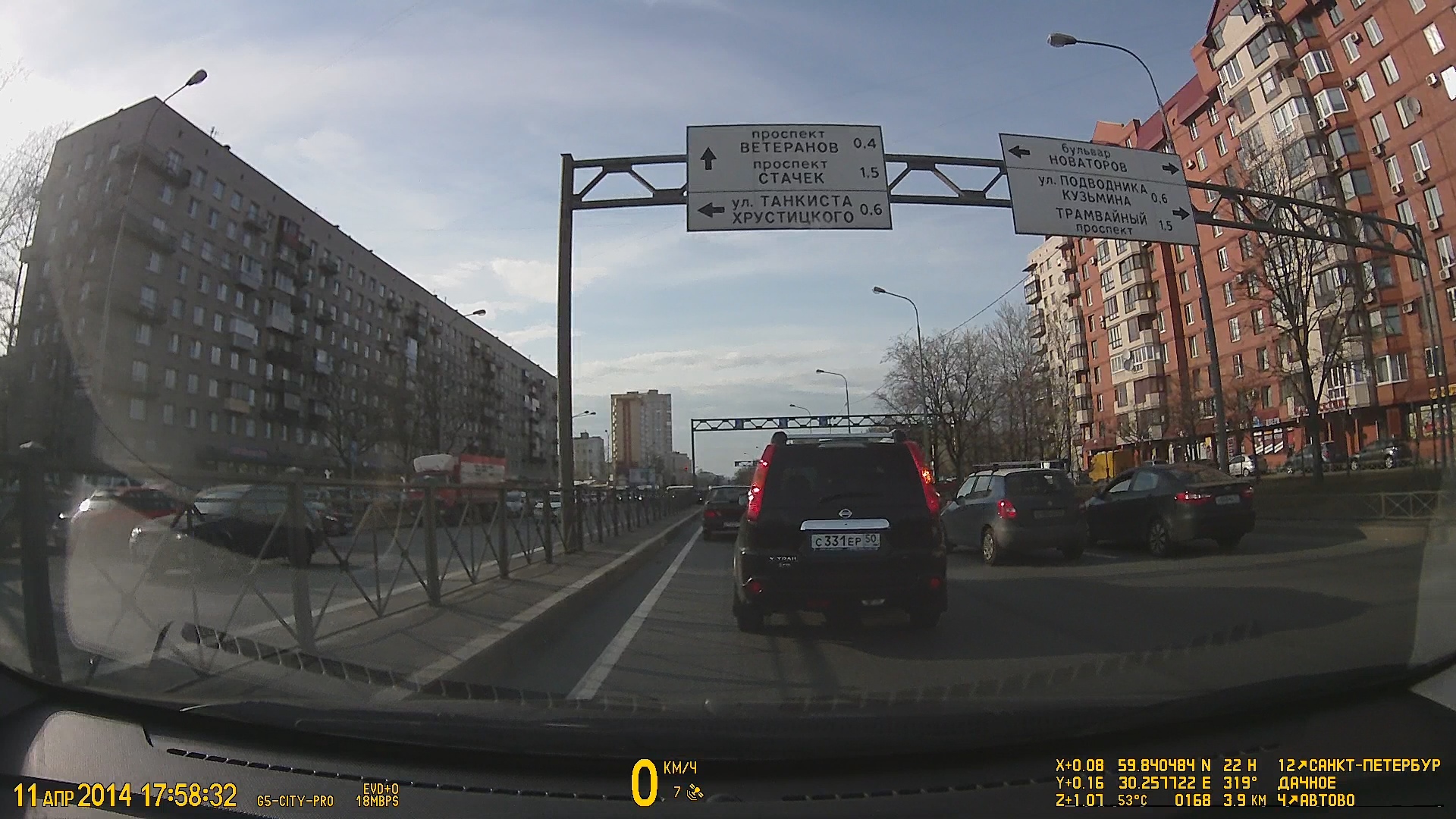

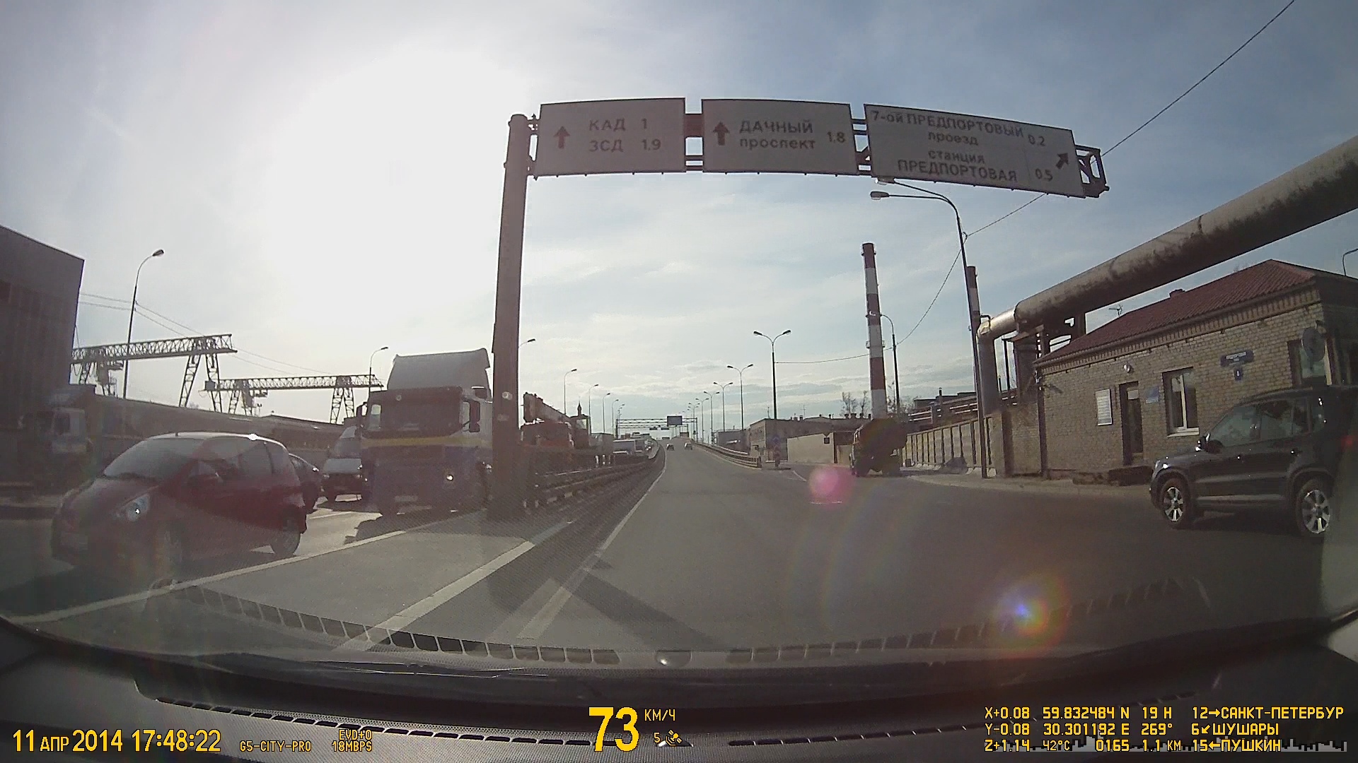

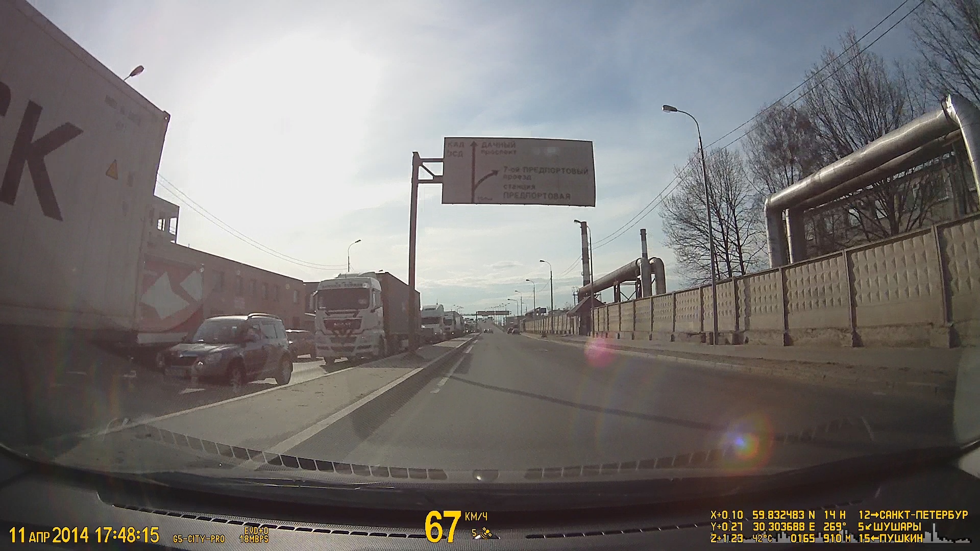

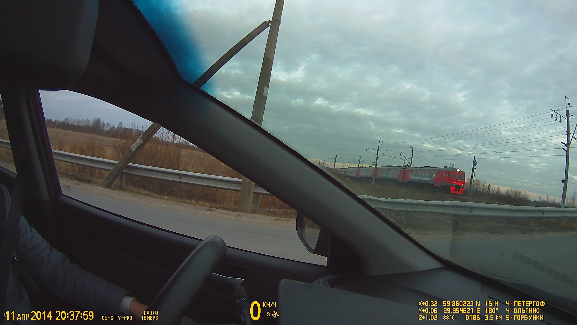

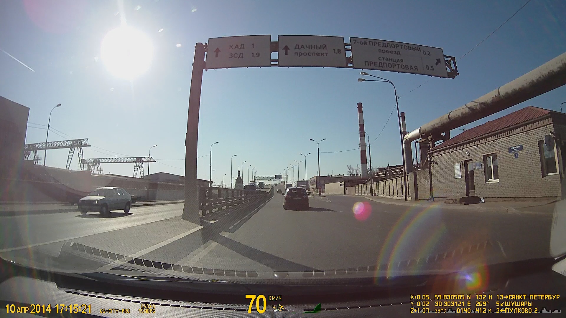

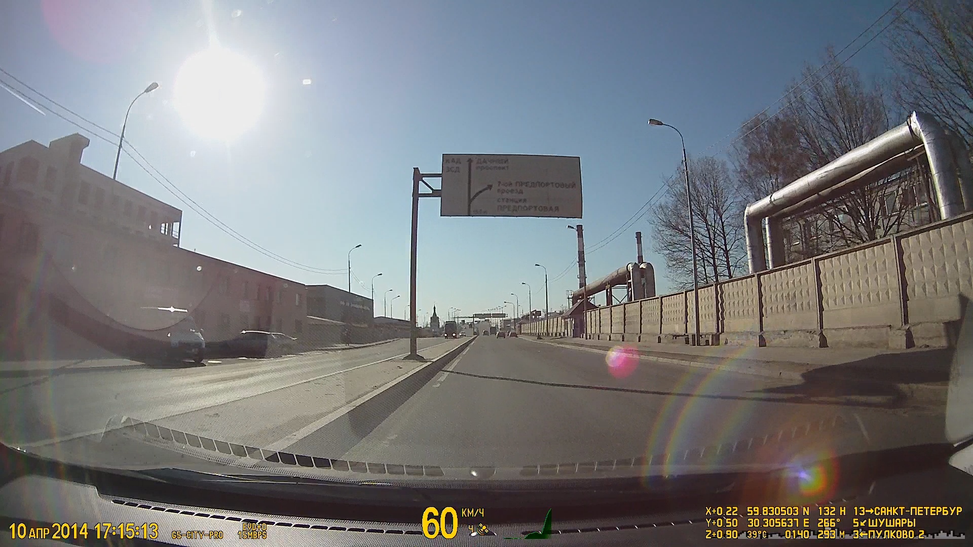

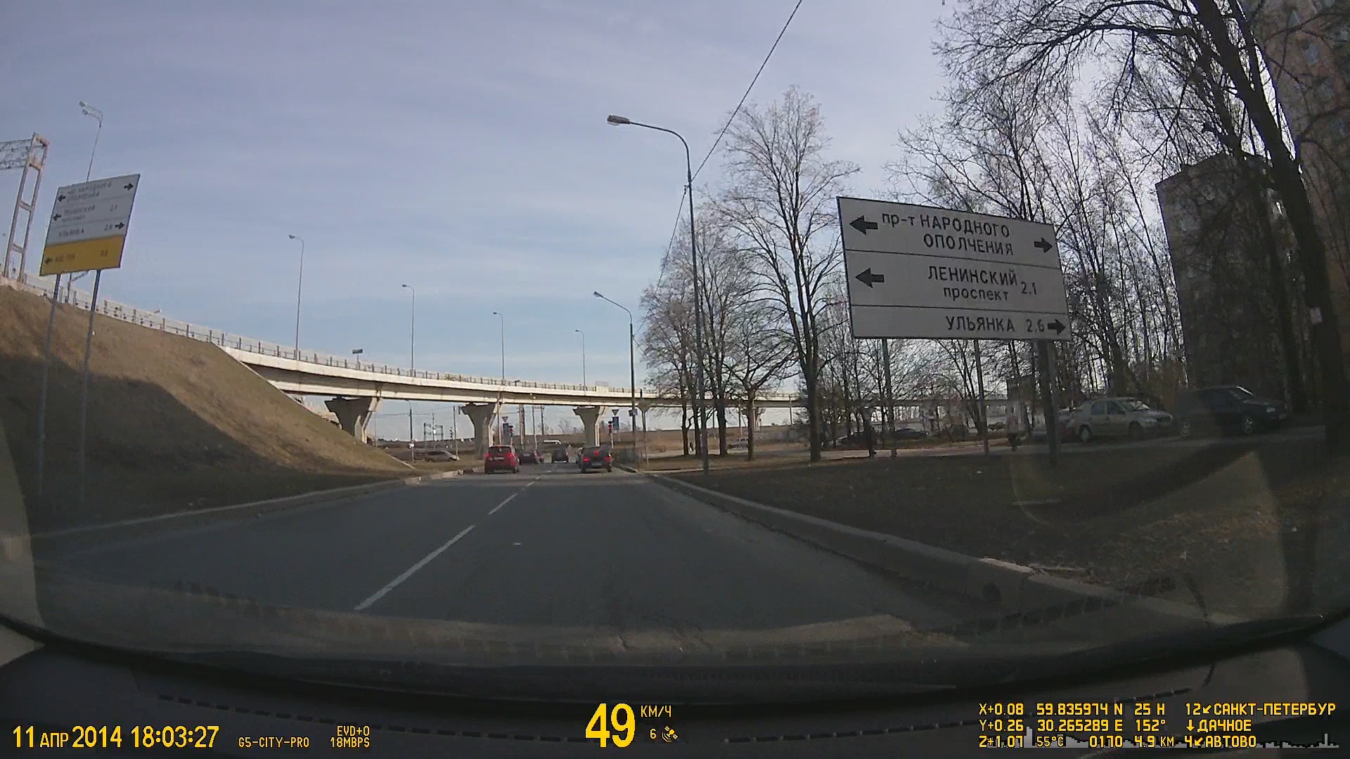

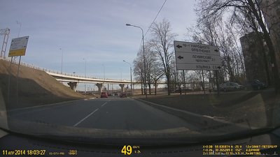

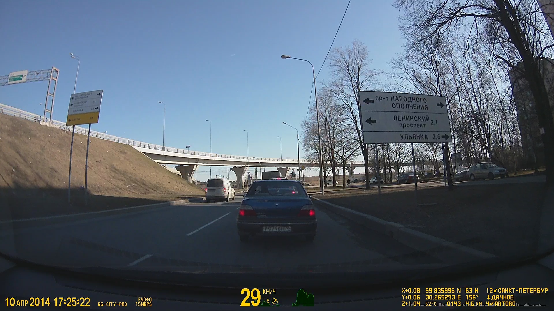

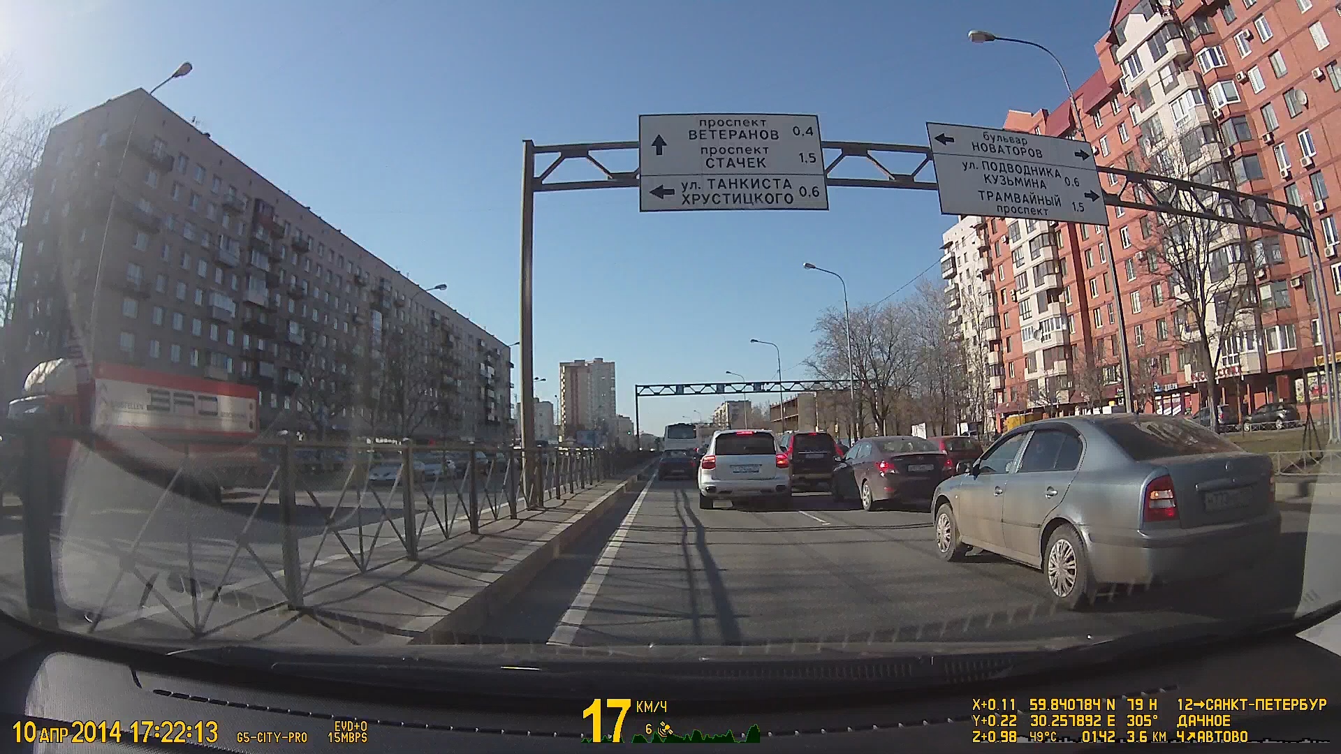

  9. Товарищи, 15 vs 18 Mb/s, попробовал снять стоп-кадры с обоих битрейтов, всётаки погода несколько различается, потому как мне 15 Мб/с понравился больше )) Либо кадры вытащил неодинаково, акцент делал на табло и указателях улиц.
    Ролики не стал выкладывать размер большой, хотя если кому интересно могу вырезать и выложить по паре минут того и другого.
    --- Сообщения Объединены, 11 апр 2014 ---
    Кстати, а вот так видно если повернуть рег в сторону (последнее фото):

  11. Объективную оценку получите только при ОДНОВРЕМЕННОЙ съемке с двух одинаковых регов, с одинаковыми настройками, но с разными битрейтами.
    По себе могу сказать, что имел такой опыт сравнения, правда, с другим регом. И 18мбс оказались лучше чем 13мбс
    #1950 RadonVRN, 11 апр 2014
  12. Да, чувствую, что всётаки что то нето, интересно а вот на основе этих скриншотов, как я понимаю особо смысла в 18 Мб нету.
  13. Неправильно понимаете. Тут сравниваются практически СТАТИЧЕСКИЕ картинки, снятые одним регом, но в разное время. А вот съемка динамической сцены одновременно двумя регами с разным битрейтом расставит все точки над "и". Особенно, если в этих съемках будут присутствовать близко расположенные к обочине деревья и солнечные блики на дороге.

  14. Понятно, в общем при сравнении ключевое слово одновременно.

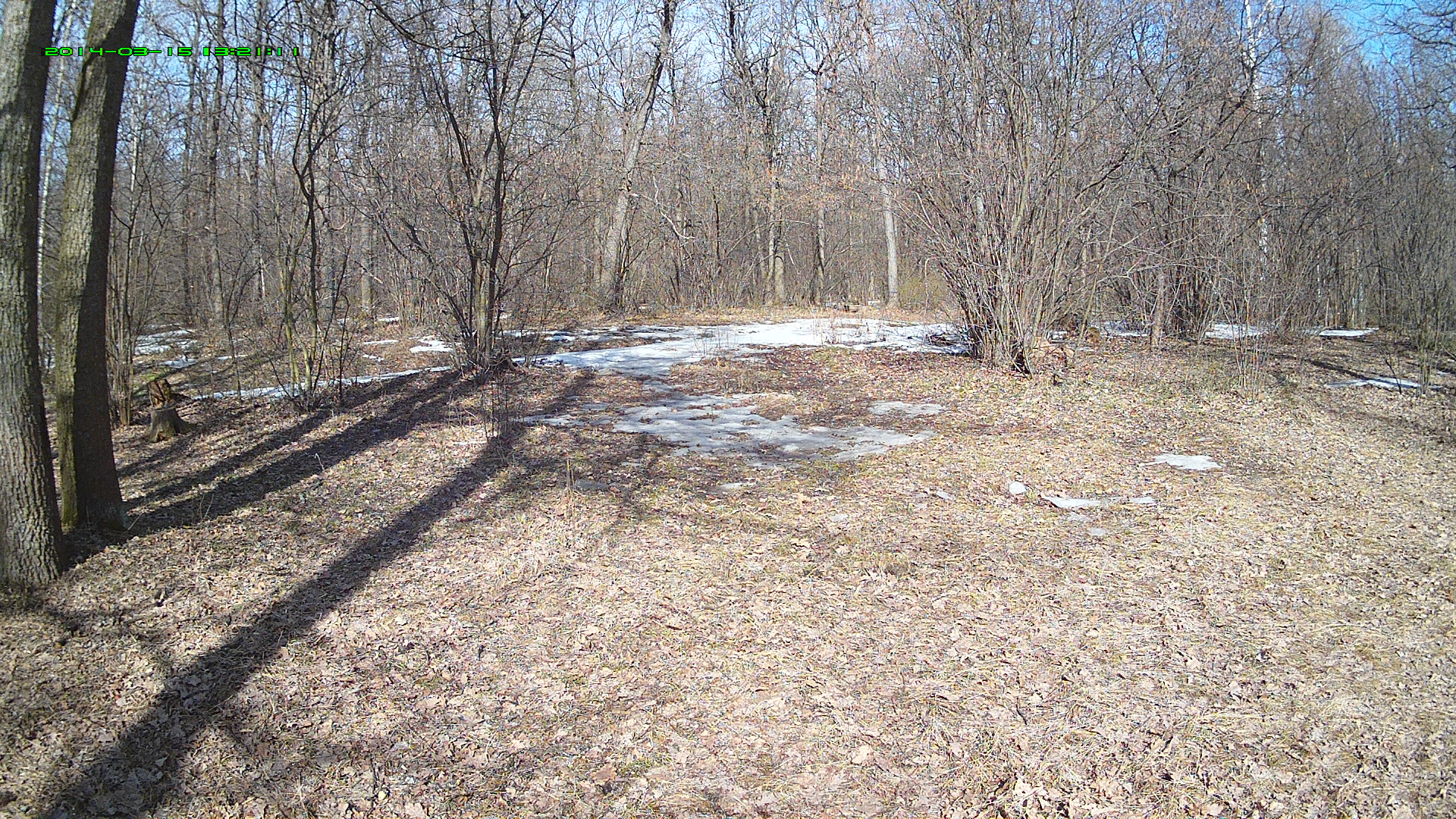

  16. Именно так.
    Идеальный вариант, съемки вот в таких условиях (можно даже вне авто).
    Достаточно будет просто взять два рега и пробежаться с ними по лесу))))
    Результат будет очевиден.
    PS Кстати, мой рег на амбарелле А2 такую картинку в динамике с битрейтом в 18мбс переваривать отказывается и безбожно залипает. Это и понятно. Для отображения в динамике ТАКОГО количества объектов нужно железо помощнее. Когда первый раз столкнулся с таким косяком, расстроился. Но потом, прикинул, на своей пузотерке я в такие дебри не заеду, а значит именно как автомобильный видеорегистратор я его в таких условиях не смогу использовать просто физически. В остальных случаях железка работает без нареканий.
