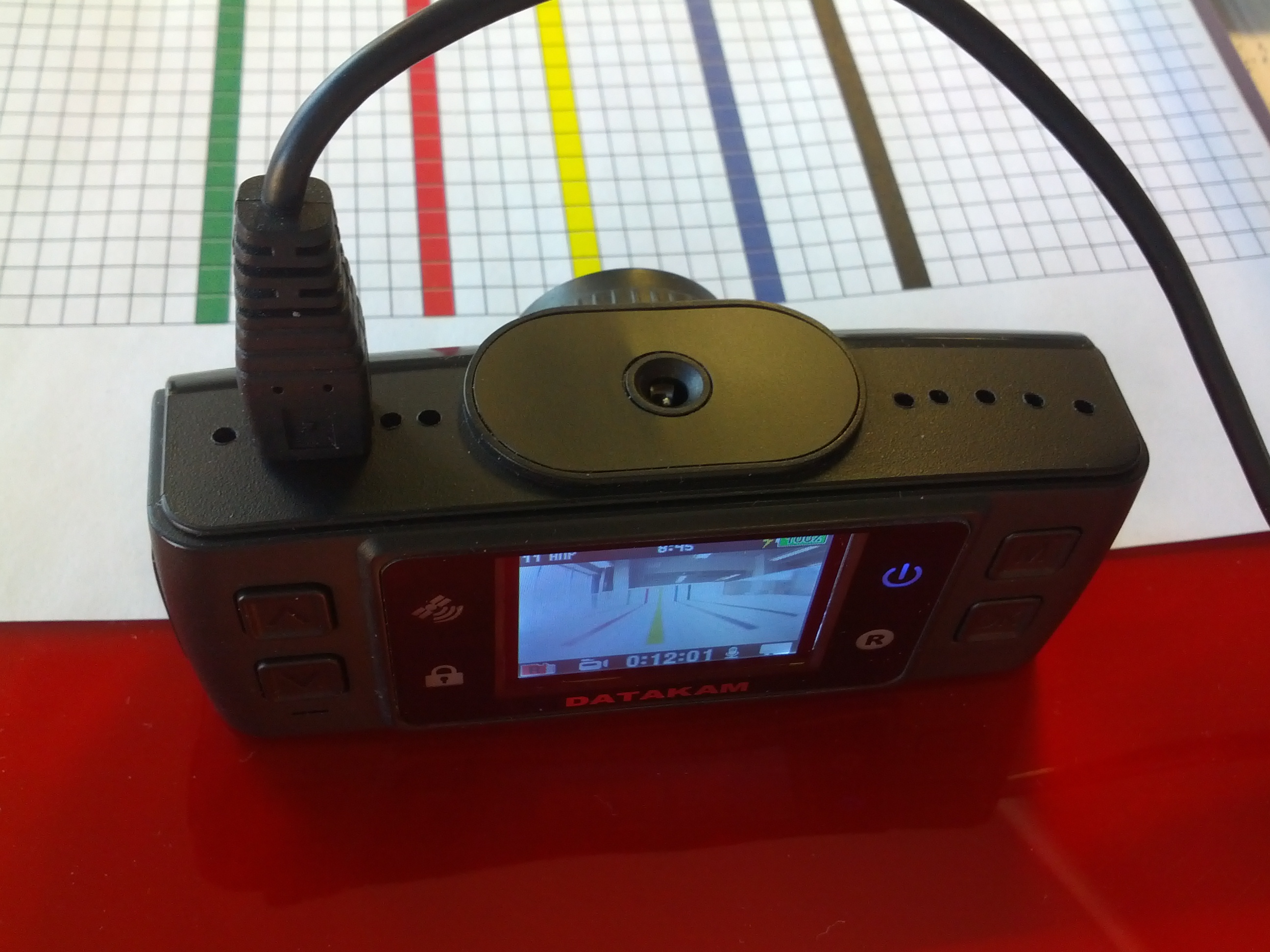

  10. Вчера насверлил несколько отверстий для вентиляции.
    На глаз, выиграл 4-5 градусов. в течении часа лежа на ноуте снимал просто статику. показывал 58 градусов в рабочем режиме.
    до этого 63-65
    Сегодня оттестирую по своей методике с колпаком и самосогревание без вентеляции, отпишусь через 2 часа по температуре
    p.s. отключил показ городов, спидкамы и стоит опрос спутников 4 раза в секунду. С поиском и стабильностью работы GPS не имею проблем. Холодный старт 4-5 минут, горячий 1-2 минуты, машина Lacetti лобовое стекло без наворотов

  12. @sergei-ivanov
    Скажите, вам не жалко так рег насиловать, всётаки от чрезмерного нагрева могут пойти необратимые изменения в пластмассках около оптики и как результат расфокус на постоянку?
  13. Покупался для тестов как и все мои предыдущие модели(в подписи список).
    по данным производителя при перегреве, автоматом рег отключиться и перегрузиться, так что защита заложена самим производителем.
    Дырки которые просверлил особо не влияют на вывод тепла с чипа. подтверждаю что на 3-4 градуса согласно датчика на чипе я отыграл за счет того что тепло не скапливается внутри корпуса,теперь корпус уже не такой горячий, а скорее теплый.
    Но как говориться теперь подвержен запылению внутри корпуса, но это все мелочи. надо просверлить еще дырок думается )))
    Так же перегрев можно снизить понизив битрейт до 15, качество видео незаметно понизиться

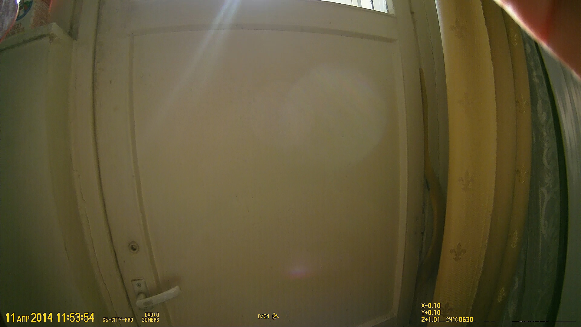

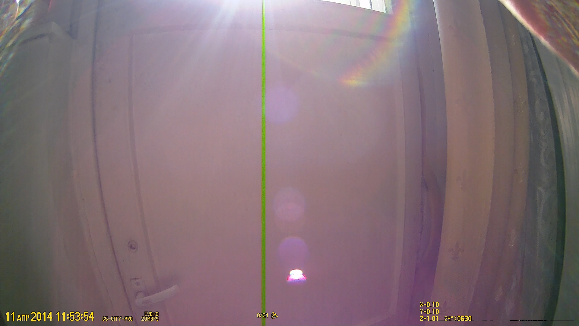

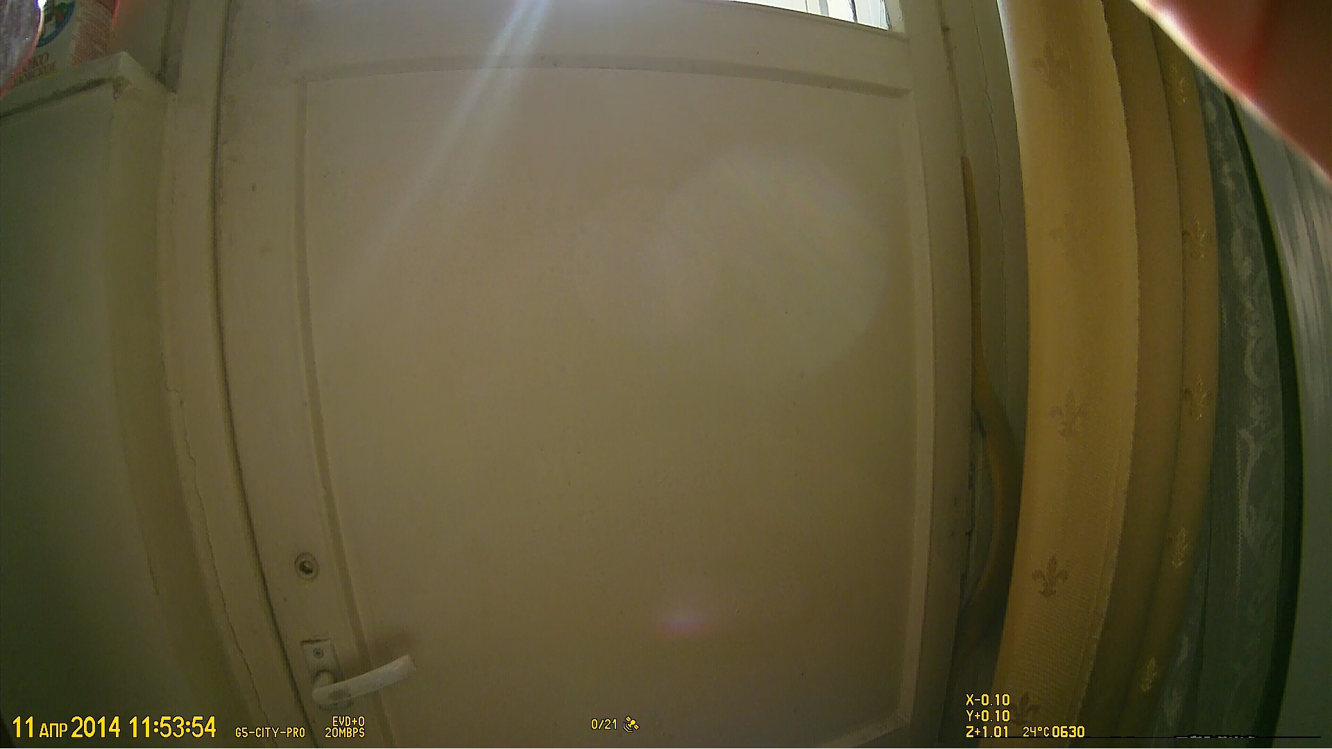

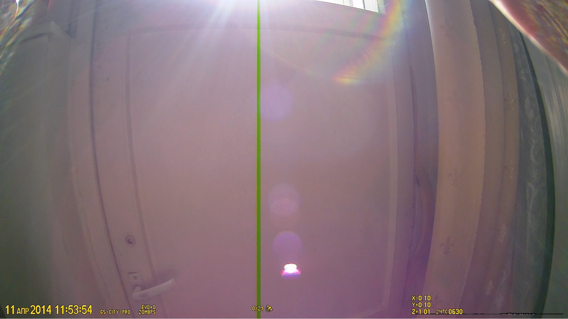

  18. Всем привет. По поводу цветной полосы при [не]удачном расположении солнца.
    1) Доказано, что на исходной прошивке (с которой рег продавался, G5P-40323) полоса тоже есть
    2) От настроек резкости вид полосы не зависит или зависит слабо
    3) Бленда помогает от полосы со страшной силой (убирает её полностью)
    4) Использование бленды резко улучшает качество изображения в тенях (кто бы мог подумать). До такой степени, что её имело бы смысл делать, даже если бы полос не было.
    ЗЫ. В качестве временной бленды использован палец, посему её форма не совсем оптимальна :)
    Frame 2014.04.11 11-54-00 (0-00-24.820).jpg Frame 2014.04.11 11-54-00 (0-00-24.994).jpg
  19. @Sirinus
    В общем высокий битрейт нужен для изучения картинки в стоп-кадре, верно?
  20. Я же говорил, что бленда нужна.;)
