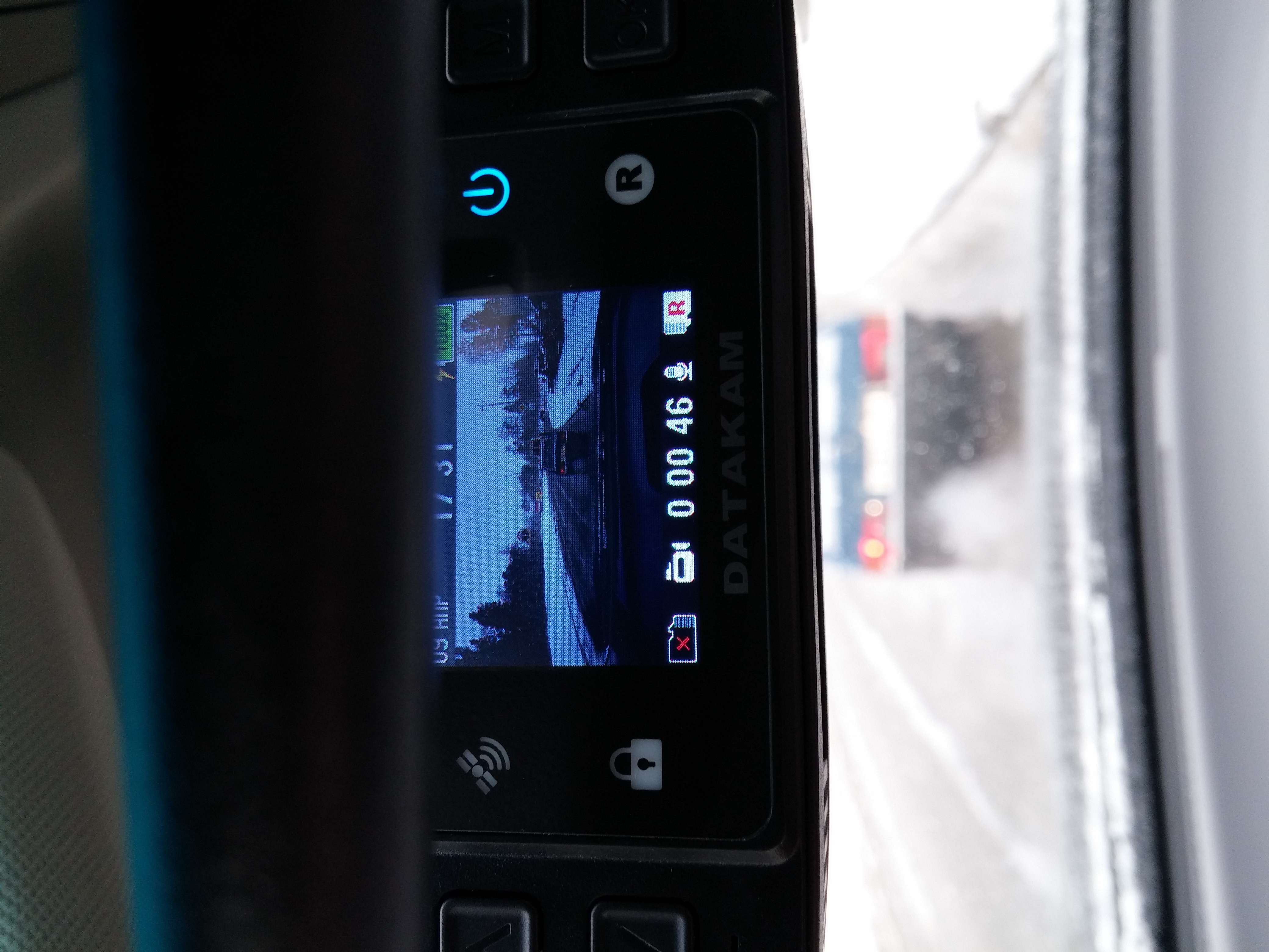

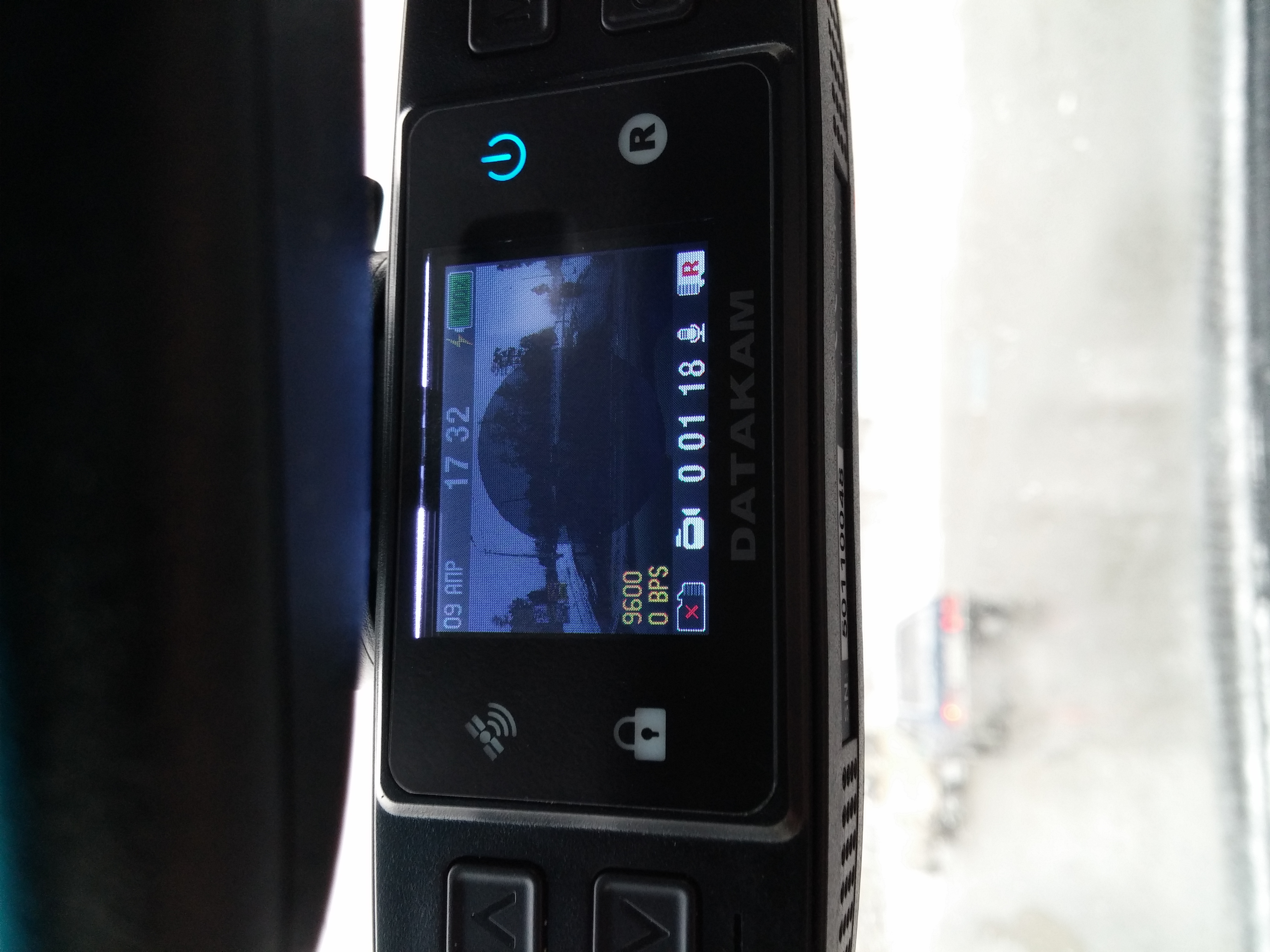

  2. Всем драсте ! Ну вот и ко мне пришёл G5-city. И сразу вопросы, настройки какие,кинте ссылку или тыкине на пост какой.Второй момент: на фото видно, что в момент записи идёт таймер(крупные цифры) и мигает индикатор, нажал кнопку"R",остановил запись а таймер дальше тикает(мелкие цифры) что за ерунда? Далее... Купил 2 карты ...(может не такие купил?) НО!!! при включении ВРа,вылазит(иногда !!! и после выключения-включения ВРа находит обе карты) сообщение"Инициализация карты памяти" и после этого одну карту не видит... фото прикладываю... Далее: что значит вот этот режим при нажатии во время записи кнопку "вверх" появляется окно и там в нижнем левом углу жёлтые надписи и посреди экрана круглешок... GPS нету... может как то с этим связано... фото прикладываю... Далее: выставил ролики по 10 минут, но судя по таймеру записи... шпарит постоянно и не прерываясь, на КАРКАМ Q2 было видно когда файлы сохраняются...

  3. Карту которую не видит, отформатировать в девайсе.... либо виндой
    FAT32
  4. Настройки заводские приемлемы, покатайтесь на них - потом решите что вам нужно
    Крупные цифры - это текущее время продолжительности записи.
    После остановки записи таймер мелкими цифрами показывает время работы регистратора с момента включения.
    Карты нормальные у вас, у меня такая же вторая к родной докупалась, отформатируете и пройдёт всё.
    Если бы у вас регистратор был бы с ЖПС, то там вы увидели бы инфу о спутниках, их количество, номера, координаты и т.д., не обращайте внимания на отсутствие инфы в этом экране.
    Лучше поставьте по 5 минут.
    Так это нормально, он просто работает и просто сохраняет файлы, в этом же и есть смысл записи БЕЗ потери секунд, грубо говоря он просто отсекает из сплошного потока файлы по 5 минут (ну или по 10 минут в вашем случае).
    И видимо были пропуски в записи. :)
    Потом на компе посмотрите в родном плеере, и вы всё поймёте, он в родном плеере проигрывает всё сплошным потоком, без разрыва, но на карте куча файлов по 5 минут (ну или опять же в ваших настройках по 10 минут).
    На компе не обязательно, достаточно полного форматирования и в самом реге, только питание подключите, чтобы он не вырубился во время форматирования.
    Помогло? :D
  5. @Balfur, 1. Мелкие цифры - это общее время работы регистратора, даже если запись не ведётся.
    2. Карты лучше отформатировать и сделать это надо в видеорегистраторе - "Полное форматирование".
    3. Круг по центру - это обозначение зоны работы экспозаметра. Можно настроить на центральной точке, по центральной зоне(сейчас включен это режим) или по всему кадру.
