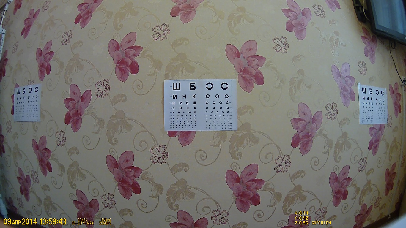

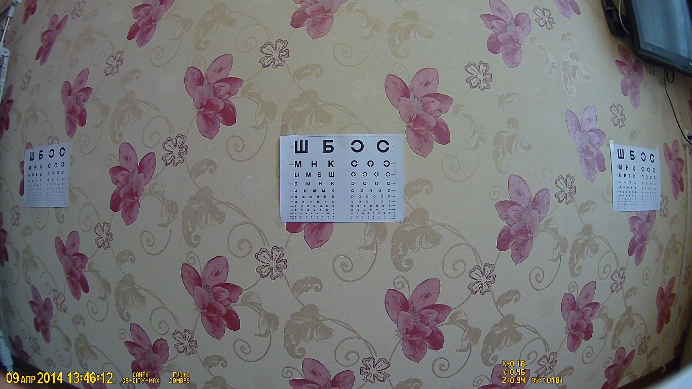

  7. Итак,наконец сделал статический тест G-5 city max
    29°цельсия начало теста
    35 ° Цельсия
    40 ° Цельсия
    45 ° Цельсия
    50 °Цельсия
    Достиг 56 °Цельсия
    56 °Цельсия Конец теста
    ссылки фрагменты видео начало теста - http://yadi.sk/d/kr_JeKYpM7Ykx -27 Мб
    достижение температуры 56 ° Цельсия - http://yadi.sk/d/QsB9IcAbM7Z3n - 8 Мб
    конец теста температура 56 ° Цельсия- http://yadi.sk/d/I-oZlIryM7Z3e - 12 Мб
    --- Сообщения Объединены, 9 апр 2014 ---
    Время теста- около 1 час 15 минут
    вся картинка в ходе теста как-будто сдвинулась вниз.
    расстояние до стены около 80 см
    #1807 CAHEK, 9 апр 2014
  8. @CAHEK
    Имхо в пределах допуска(физики)
  9. 56 ниочем, догревай чем ни будь.
    у меня и на пластиковом холдере до 63 фокус не уходил.
    вся свистопляска пойдет после 65 градусов......

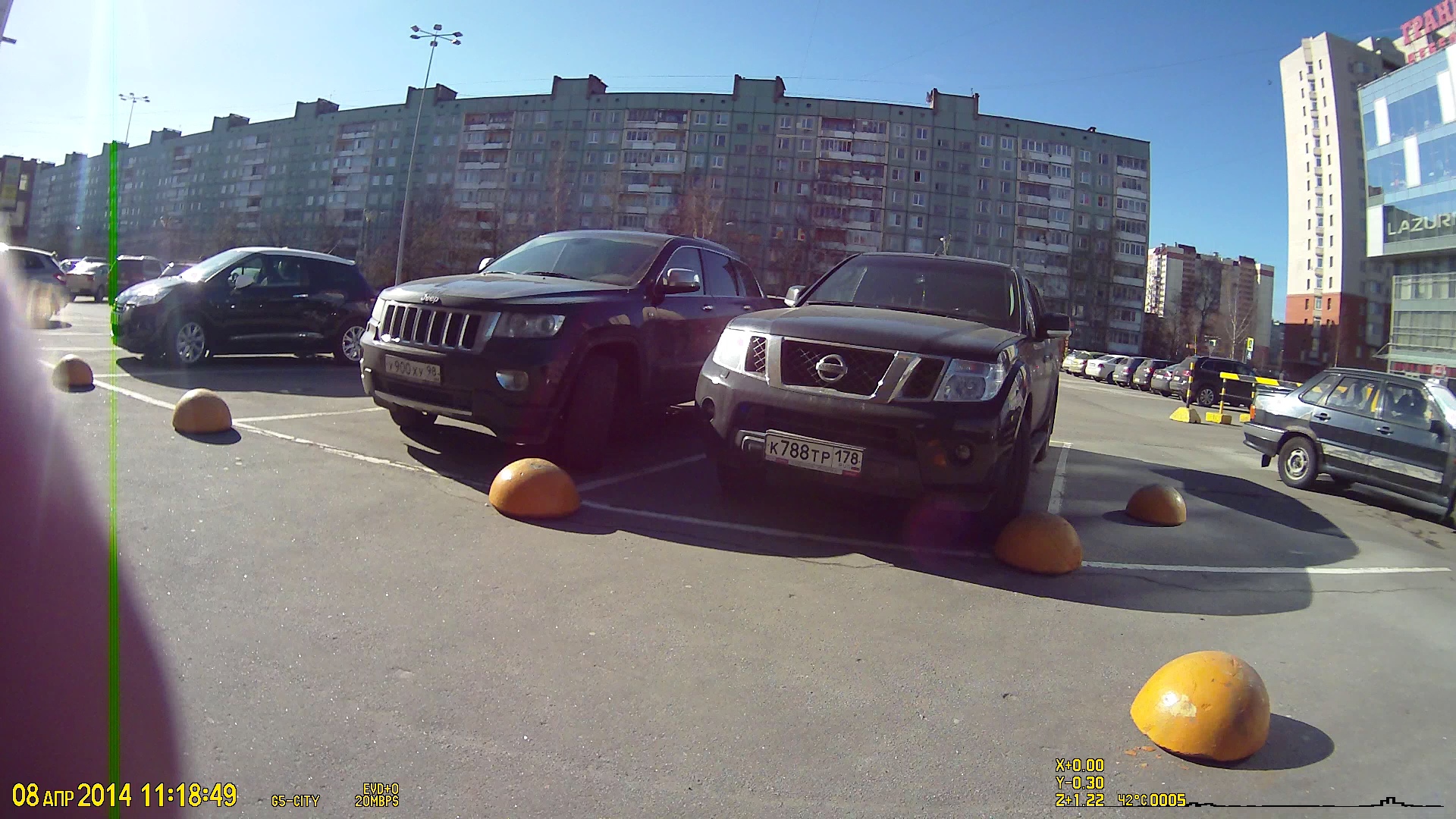

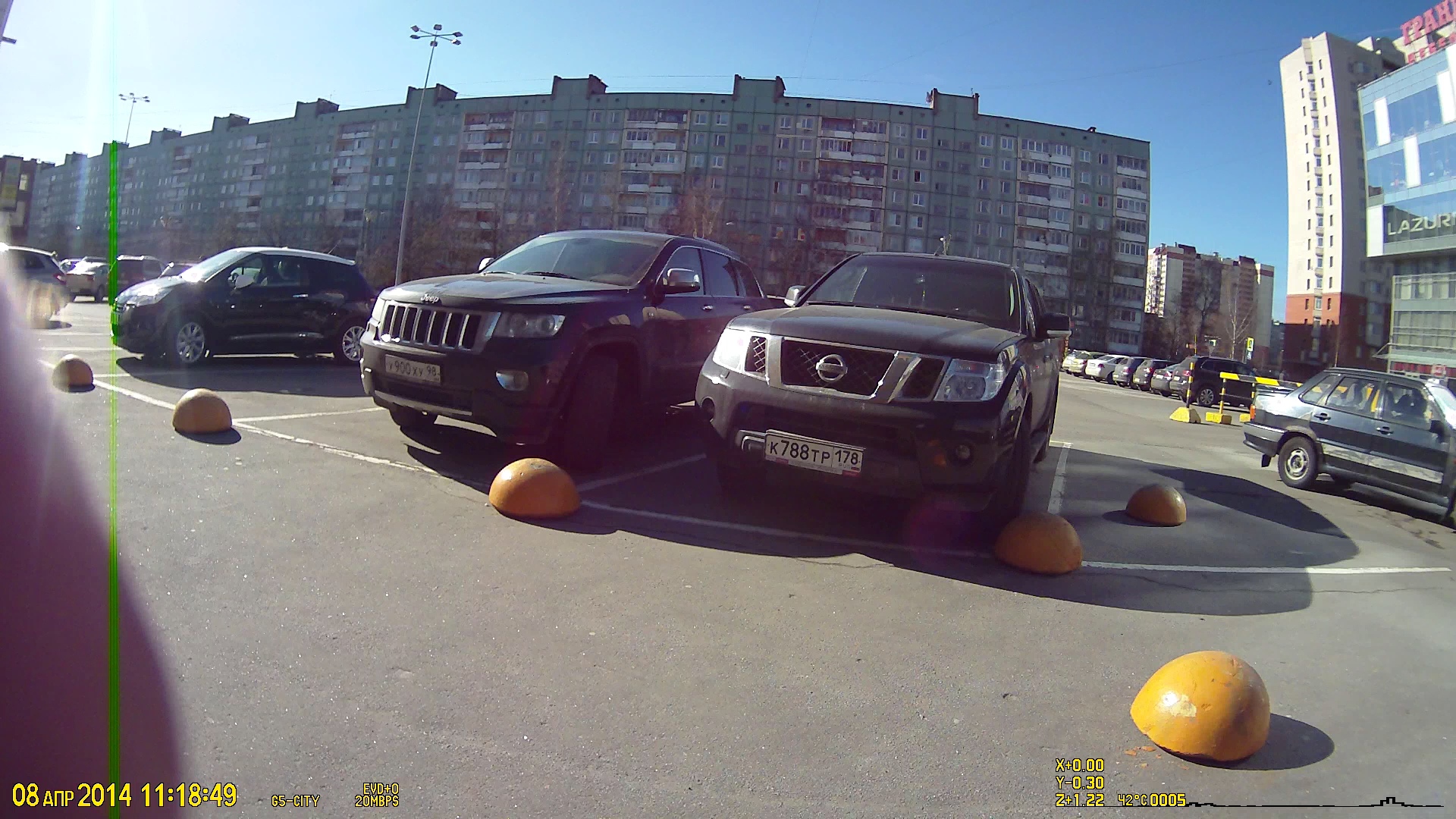

  10. ну ХЗ он у меня вчера на солнце(пусть оно еще не летнее) нагрелся лишь до 60 градусов. И это я еще обдув на стекло не делал. Летом однозначно обдув с климата у меня будет направлен на стекло, чтобы не допустить перегрева ВР и РД. Думаю выше 65 он у меня греться не будет- хотя наступит лето- будет видно.
    Кстати,вчера кидал видео с 60 градусами- вроде есть небольшой расфокус, однако его можно объяснить дефектами стекла. Очень много маленьких коцек(от очень мелких камней или даже песка). Дефекты даже видны на видео http://yadi.sk/d/15IB0XppM6vj4 кажется как будто стекло в капельках.
    а я и не говорил,что у меня дикий расфокус- просто говорил(обещал) что сделаю- вот сделал
