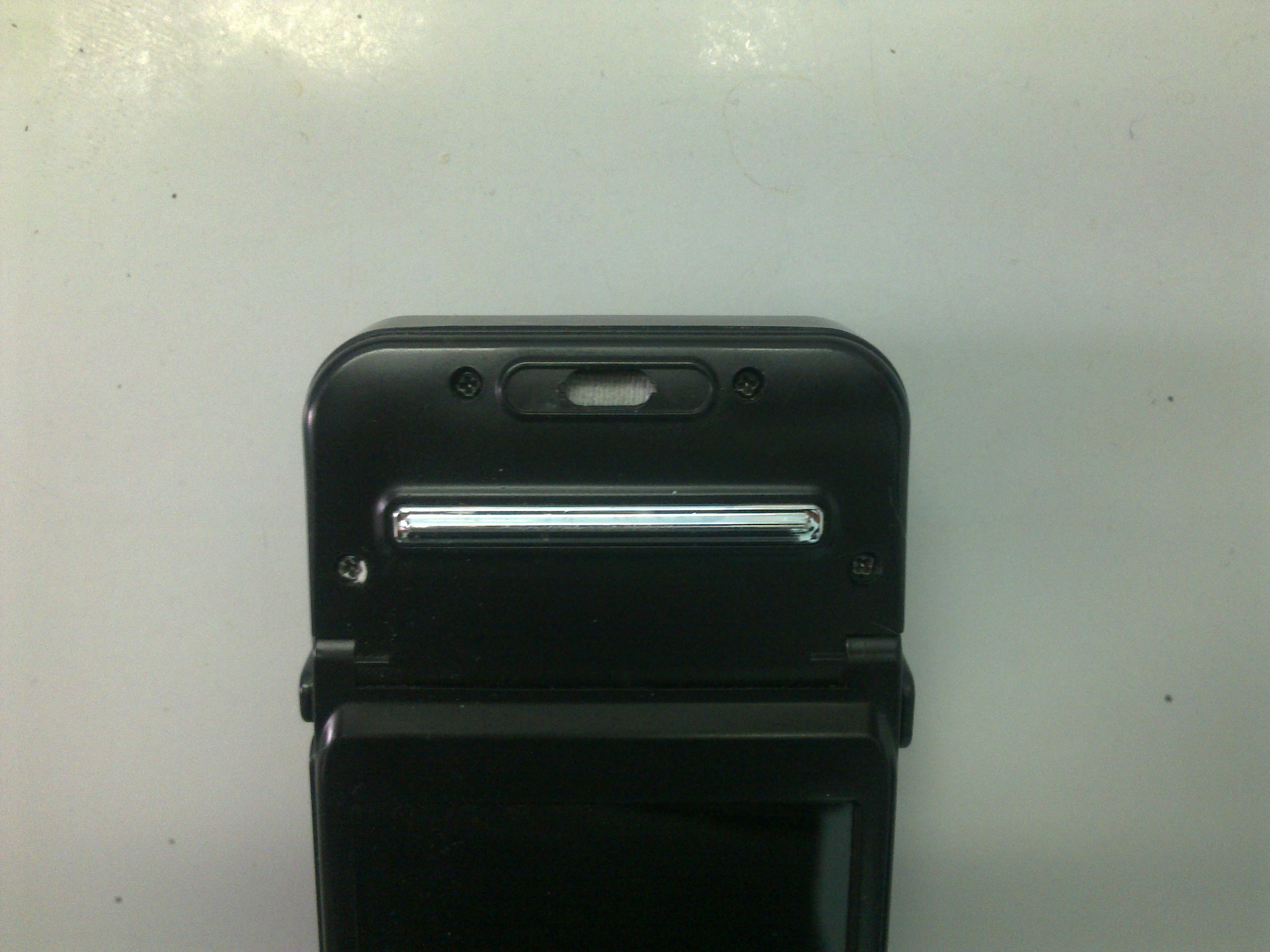

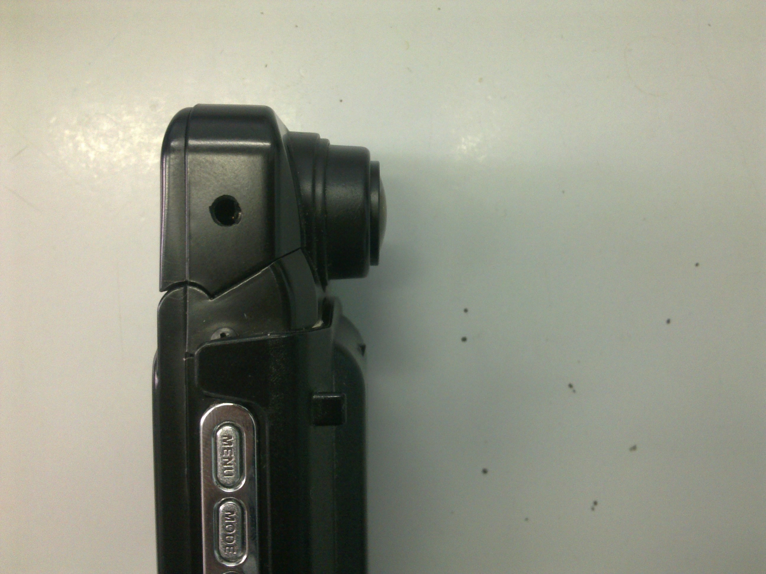

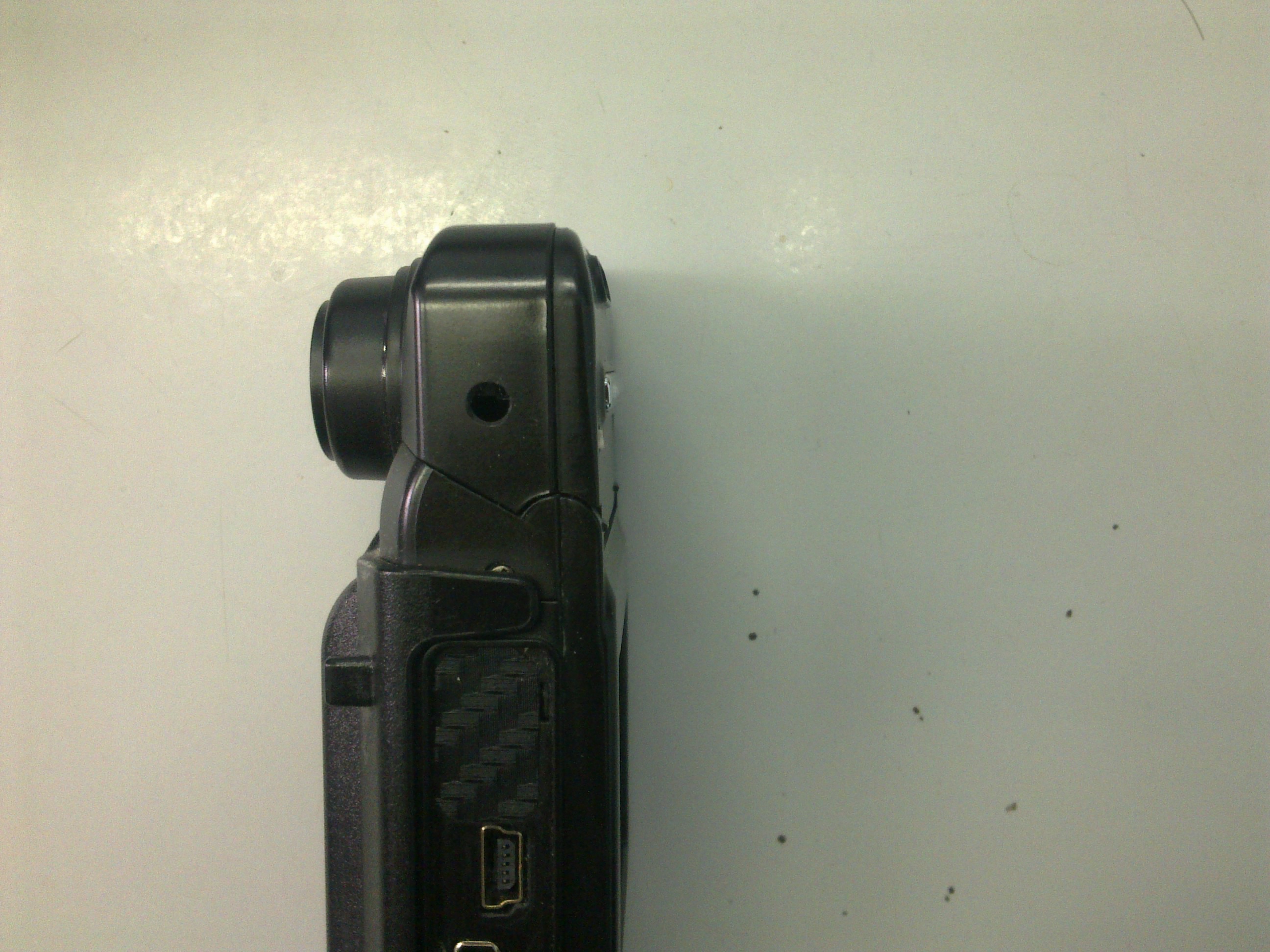

  5. Это может быть неправильной юстировкой,на этой оптике нужен мизер и все амба,я свою оптику три часа подгонял с тестами помикронно(вручную конечно) пока недобился идеала,расфокус он будет и башка у моего вся дырявая для вентиляции и матрица холодная МТ09....
    А вот такая вентиляция :D

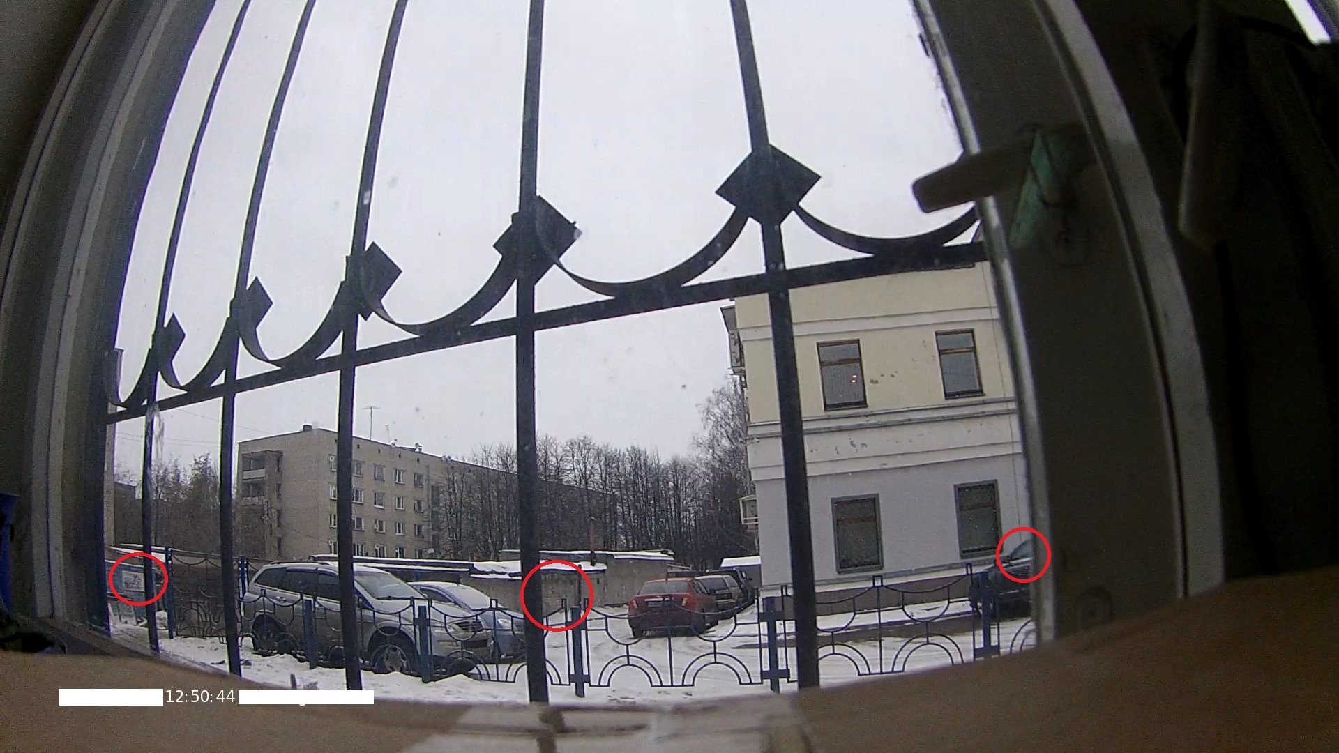

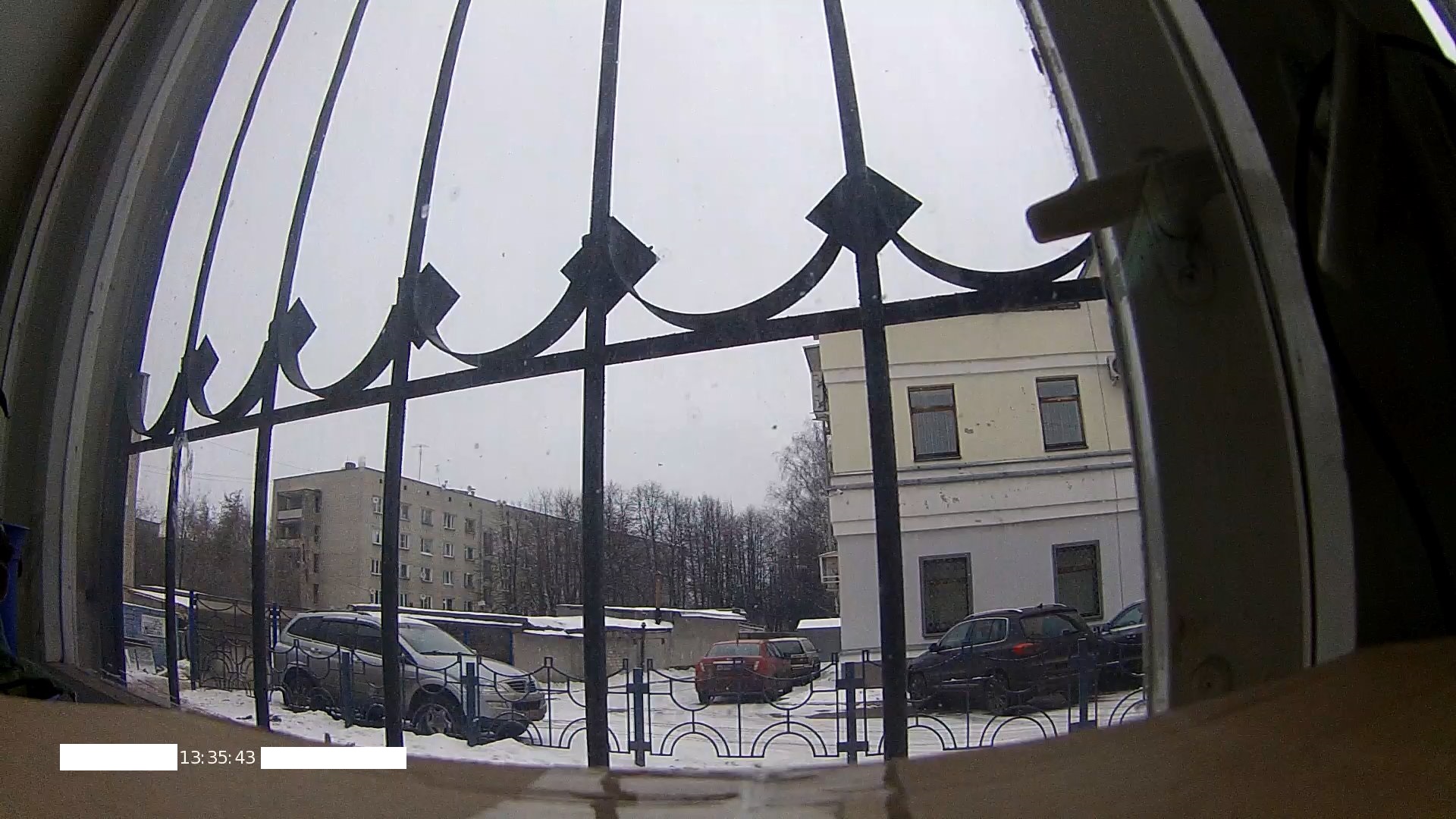

    Вот скрин на холодную (посмотрите на март)
    А вот он прогрелся:
    Получается что юстируют на горячую?

  14. Получается,считаю,что в пределах допуска.
    Вот для сравнения с известного бренда,по цене чуть дороже МАХ
    Холодный
    Горячий
    Есть еще тест с брендовой модели по ценнику еще дороже,там вобще жесть:(
    Сколько делал тестов на расфокус идеала не видел,физика.Тот кто говорит,что его нет не поверю пока сам не проверю.:)
