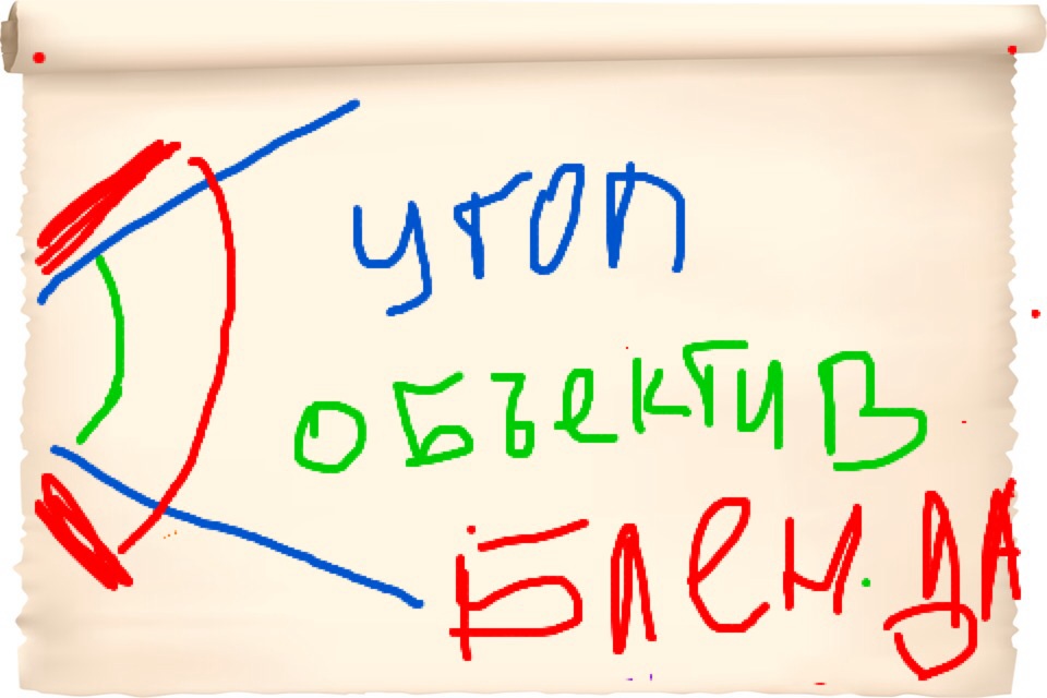

    По поводу бленды.. Ее конечно можно сделать и сделать так чтобы в кадр не поподала.. Только даст ли это что либо если "увести" ее из кадра..
    --- Сообщения Объединены, 8 апр 2014 ---
    Вот постарался изобразить то что написал выше прошу прощения за качество.. Рисовал пальцем на айфоне)))
