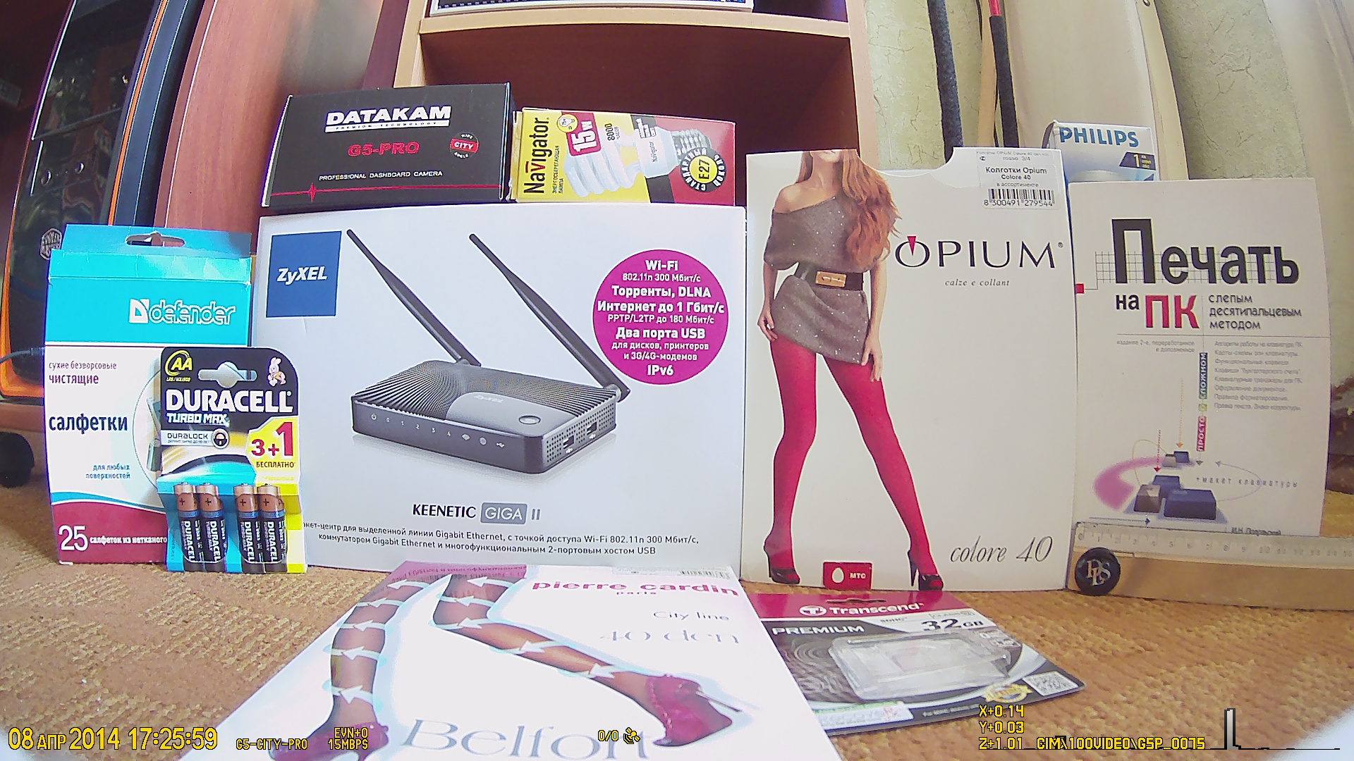

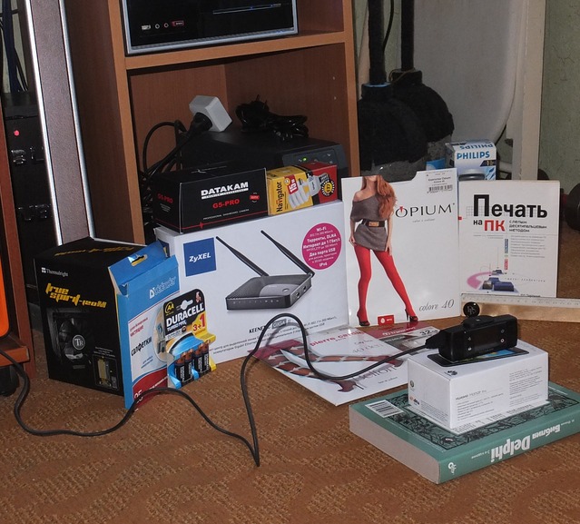

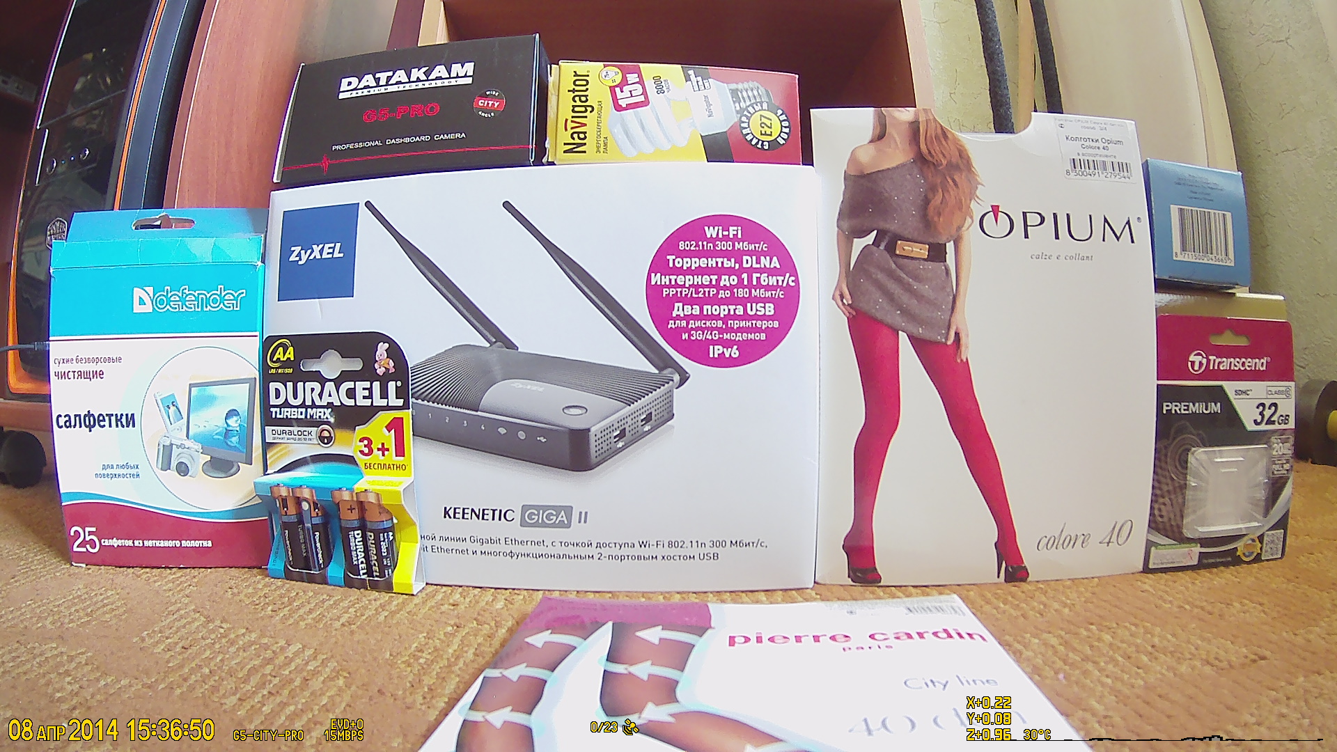

  13. Ребят, тестирование окончено, сейчас просматривать нету времени, выкладываю файлы:
    Start (15:15)
    Middle (16:33)
    End (17:25)
    * так на глаз помоему нормально, температур > 50 не поднималась, замечу, что в помещении температура 23,1 градуса, экран рега был выключен.
    Ниже как это было со стороны ))
    --- Сообщения Объединены, 8 апр 2014 ---
    И фотка непосредственно с рега, правда там несколько переставлено, ну ладно .:

  14. до 50 это не серьезно. GPS не догревал, плюс экран вроде как выключен был.
    надо было под колпаком держать чтобы циркуляции воздуха не было - подходит заводская пластмассовая коробка
  15. Ну факт что температура не набралась это тоже хорошо, посмотрю какая температура будет в машине сегодня.
    Жпс не ловился, но поиск его происходил, что впринципе задействует ресурсы чипа.
