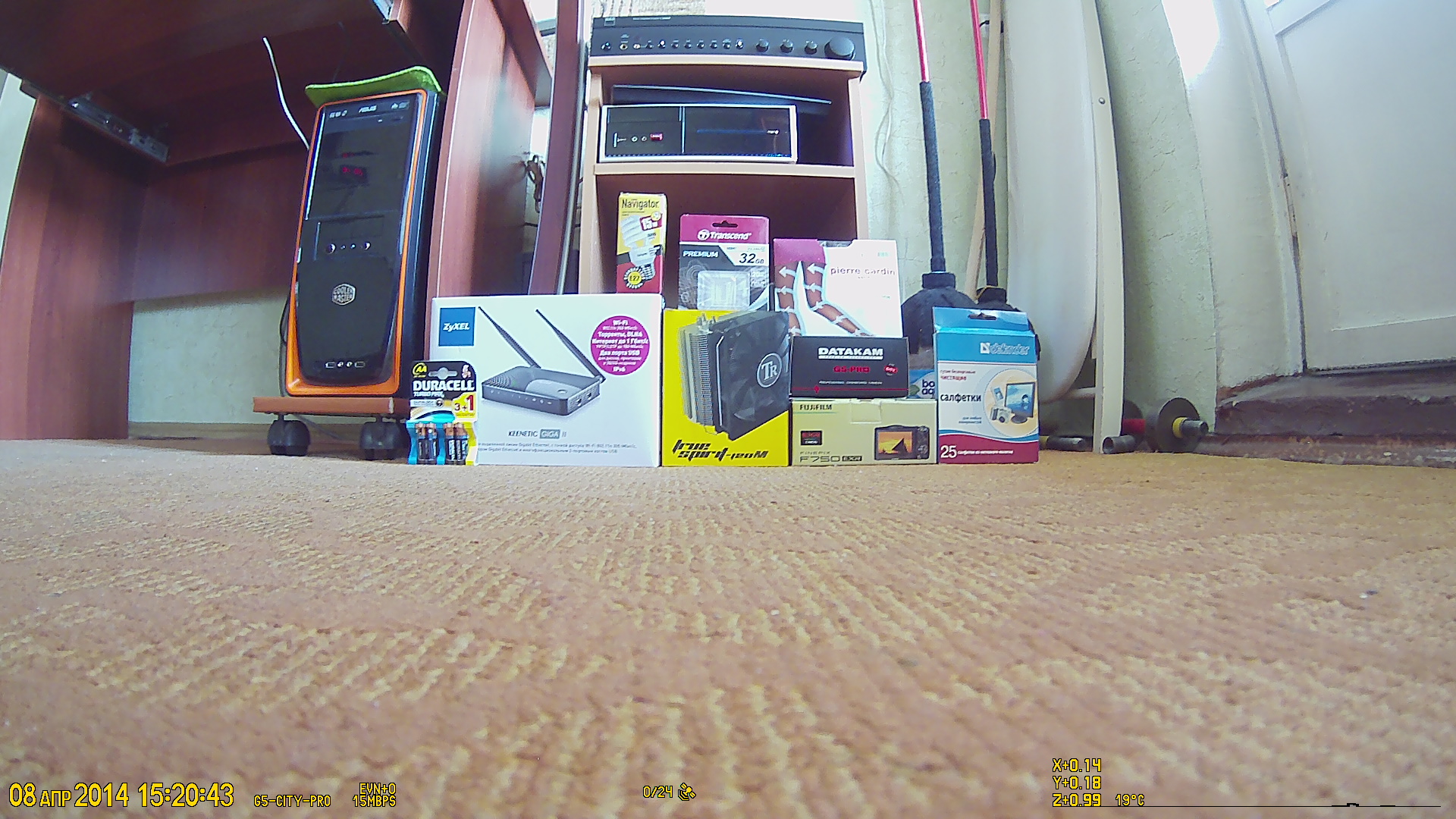

  15. Ребят нашёл что было под руками )))
    Мне кажется поближе надо? Сейчас расстояние 80 см.
      740,6 КБ
      1.020
    • Смешно Смешно x 1

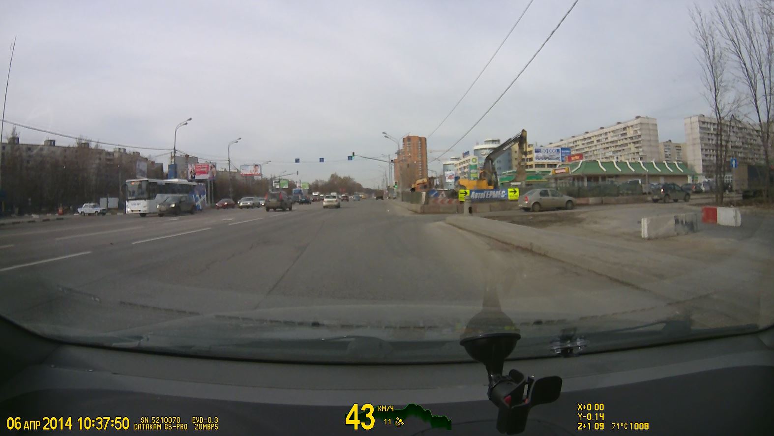

  16. 71 градус, это не мыло это ЖОПА
      118,8 КБ
      716

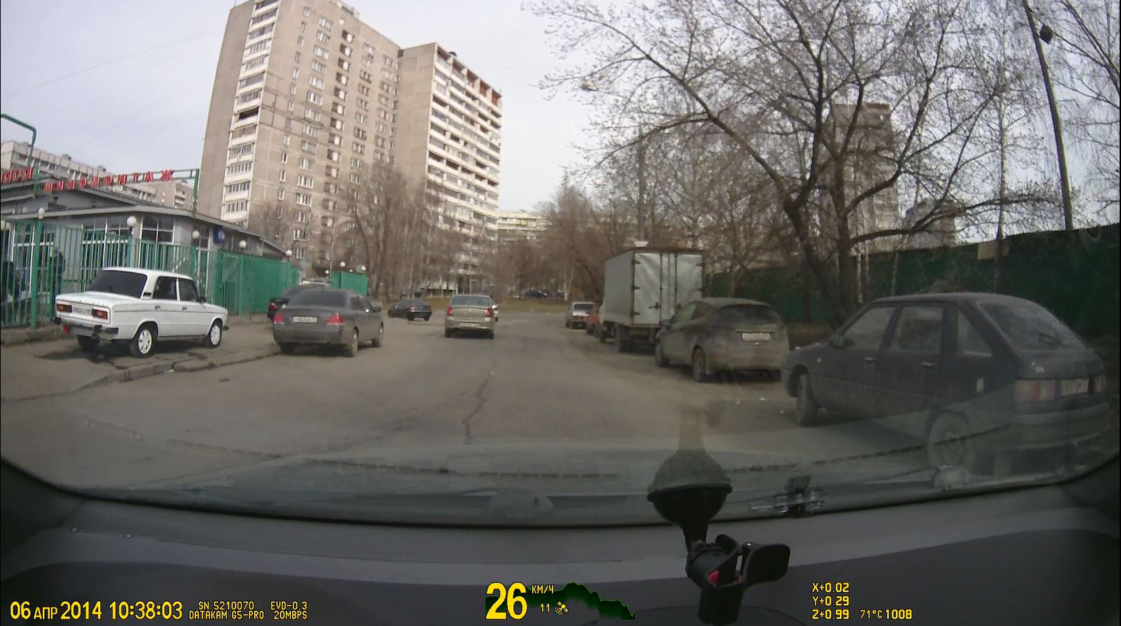

  18. Вот скринсейв с номерами
    Холдер пластиковый, зимой такого эффекта не было, даже тесты делал, В духовку ставил в холодильник запихивал, до 70 градусов сам нагревался, но так не МЫЛИЛ никогда
      208,4 КБ
      1.018

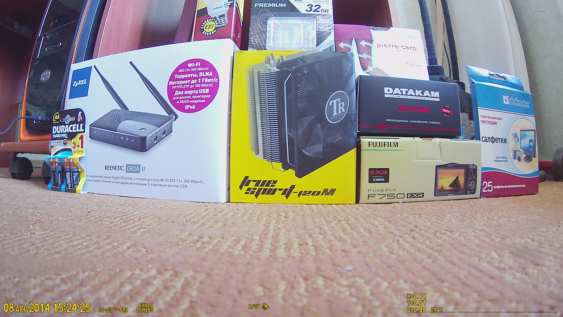

  19. 25 см, норма?
    Ну и рег ещё приподниму повыше.
      785,4 КБ
      1.015
  20. @Jenia Нормально все! Главно есть на чем основываться при рассмотрении. И да, прислушайтесь к @gse.
  21. Да пофигу,посмотрите,чтобы с краев книги или,что тока тока в кадр помещались.
