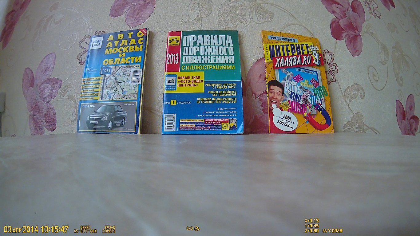

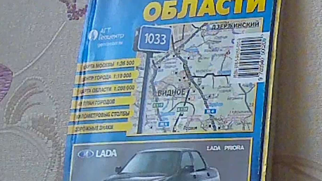

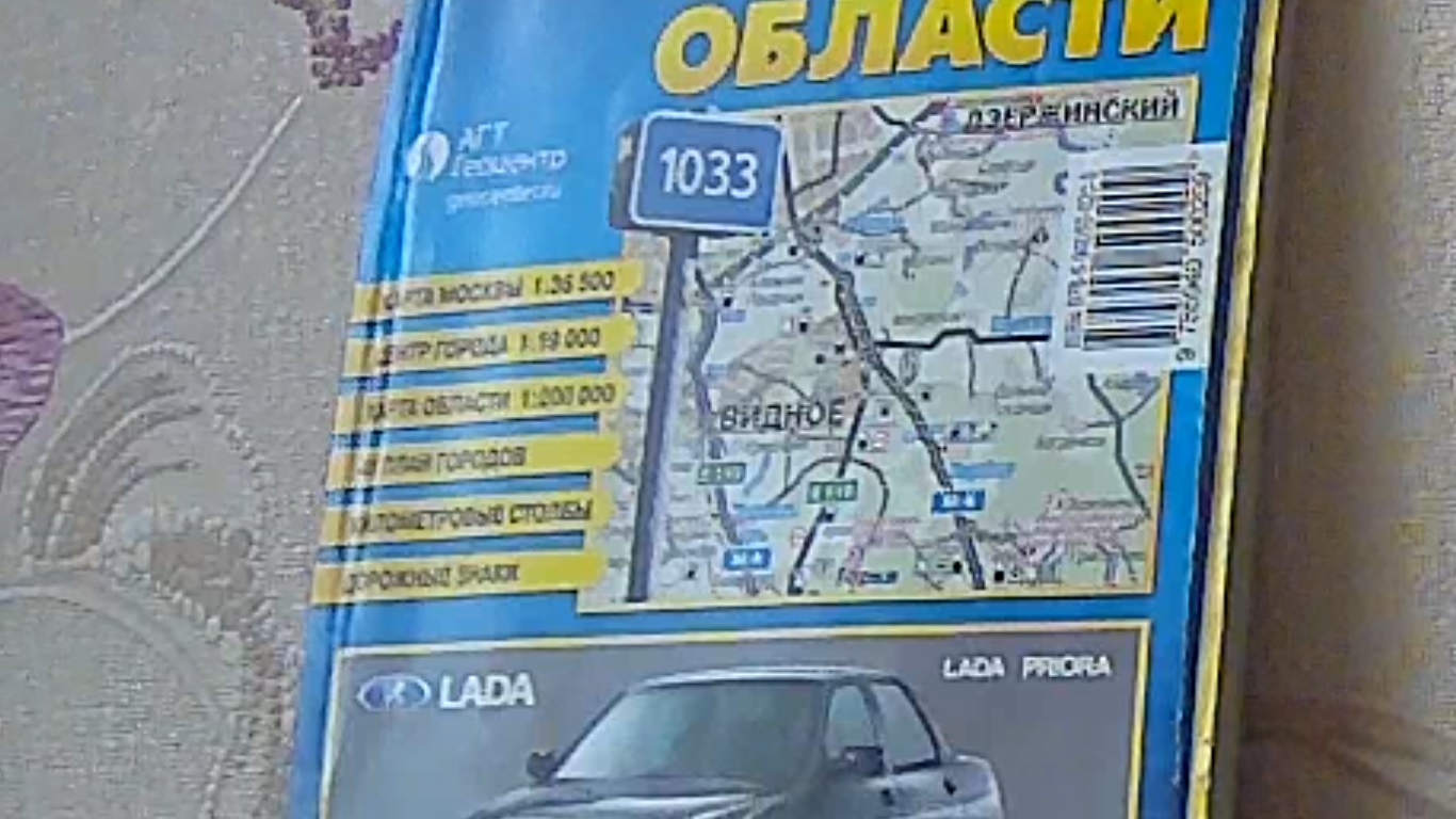

  4. Попытался сделать тест на расфокусировку. Итак, на полной батарее(в начале теста показывало 100 процентов заряда) проработал около 44-45 мин(выключился сам). За это время регистратор нагрелся с 26 до 55 градусов.(без внешних нагревающих или охлаждающих факторов) получил следующее(добавляю по 2 фото целиком экран и увеличенную область):
    начало теста
    конец теста
    Выводы,думаю делать рано, т.к. нагрев лишь до 55 градусов-маловато. На увеличенном изображении при более горячем ВР все же появилась расфокусировка(правда весьма незначительная) ИМХО.
    Вопрос теперь в другом, как нагреется(до каких температур) ВР в авто при длительном использовании. С одной стороны- может быть солнце,печка, а с другой стороны- в машине он будет весеть, а значит нижние отверстия(вентиляция) будут открыты- в тесте ВР лежал на столе(нижние отверстия закрыты).

  5. Мой рег грелся максимум до 72 градусов, расфокус появляется с 60.
    рабочая температура примерно 56-59, при обдуве лобового стекла.
    кстати недофокус присутствует и на холодном реге, пока не вошел в рабочюю температуру, до 40 градусов как то немного затемняет картинку и пиксилизирует быстро движущиеся обьекты(как бы нехватка процессорной мощьности-картинка немного рассыпается).
  6. В пределах допустимого,ничего критичного не заметил.
    Боковые книжки поставить бы по краям,в конечных точках горизонта но,что бы в кадр попадали.
  7. Слева от атласа Москвы возле самой границы кадра попала в кадр розетка кажется, так вроде в месте стыка её со стеной всё одинаково выглядит. Но лучше на чём-то более контрастном сравнивать.
  8. Конечно лучше улицу,это так по быстрому.
  9. Сильного расфокуса нет.. но тут и расстояние маленькое.
  10. я тоже расфокуса не заметил. очень даже хорошо, это радует. не то что мой экземпляр, сплошное мыло

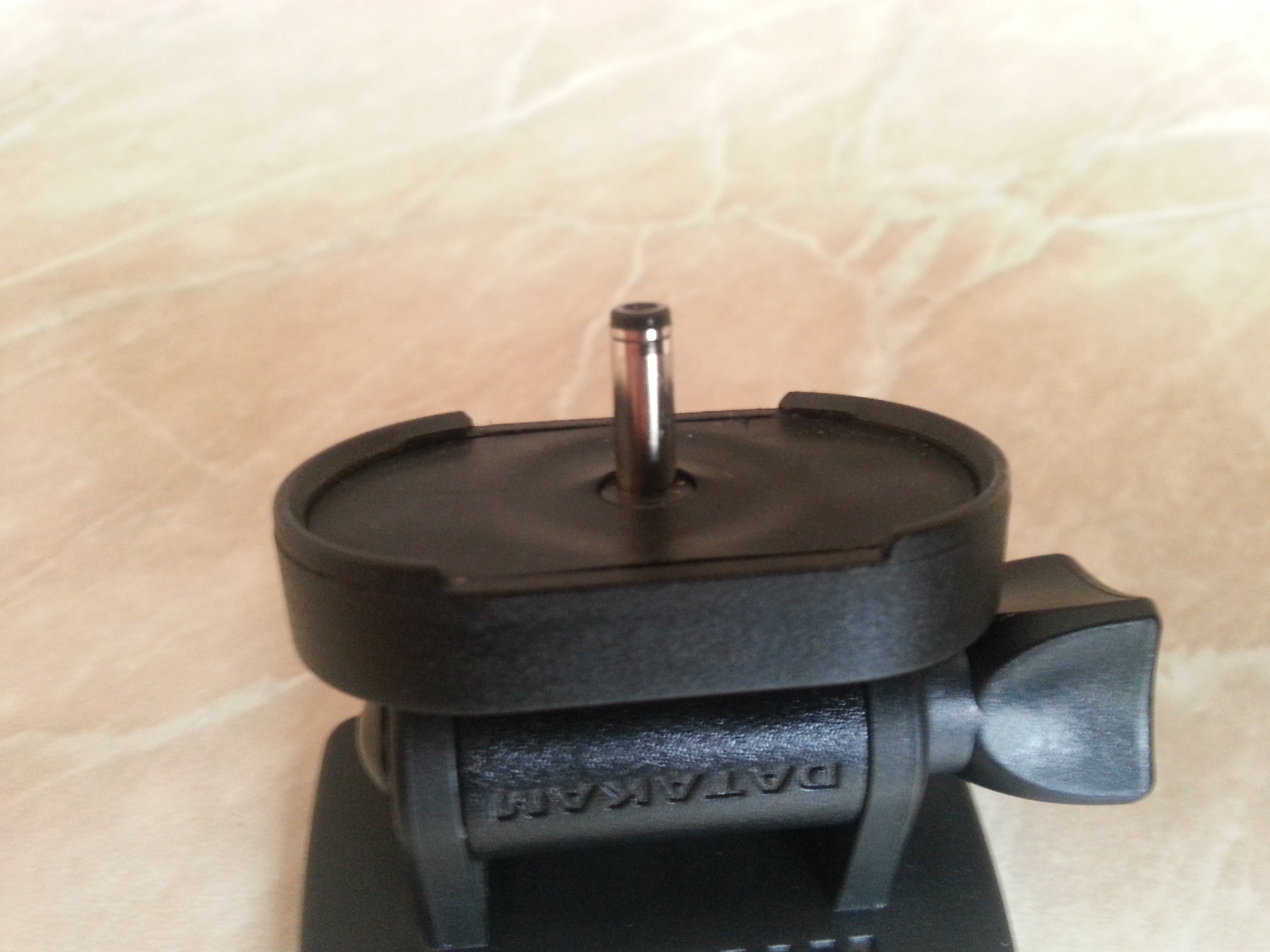

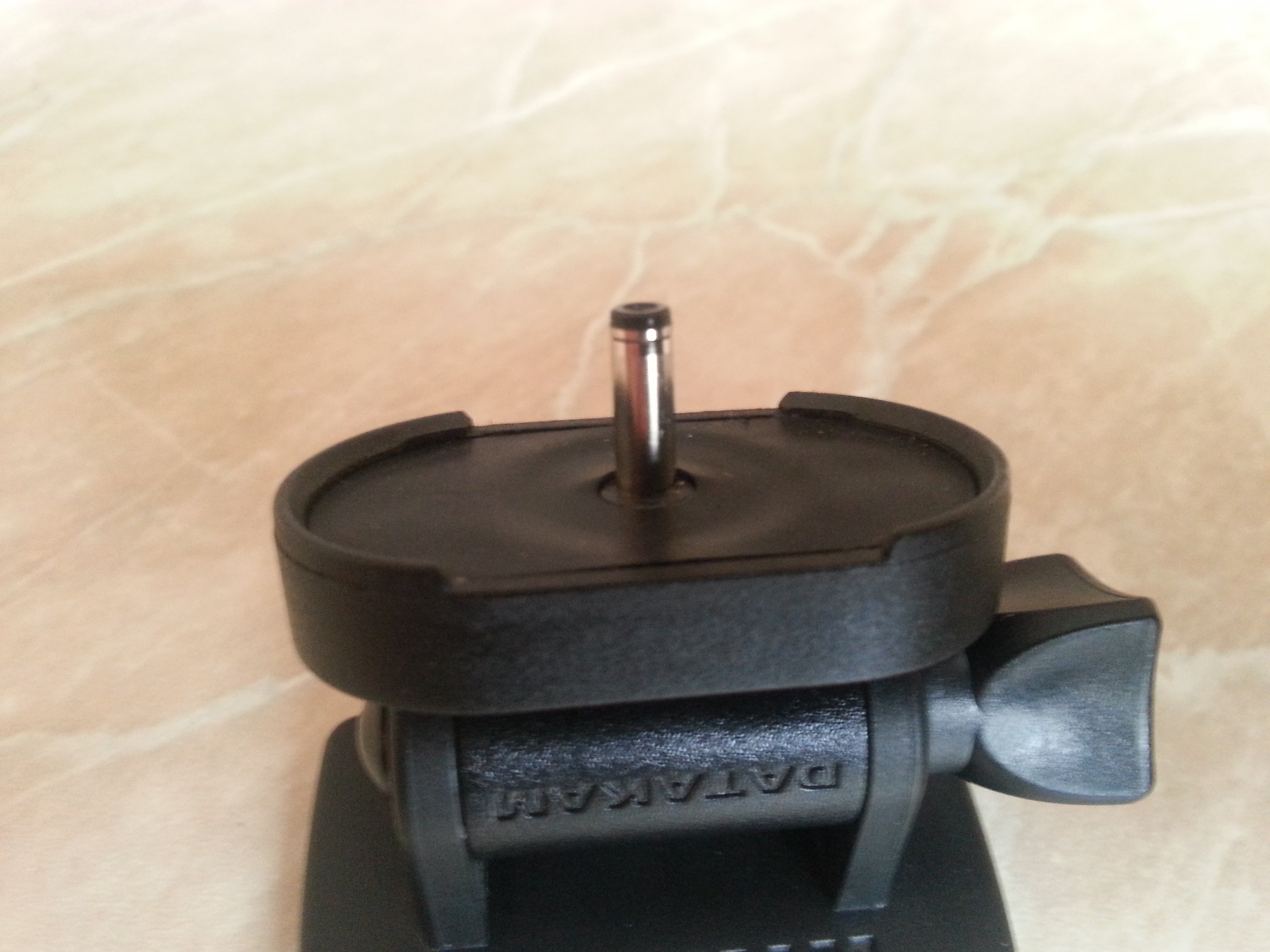

    По поводу бортов на кронштейне, кидаю фото(хотя лучше сравнивать в живую)

  15. Так вот что они сделали: сняли фаску с внутренней стороны бортика, теперь он должен :D понежнее входить и выходить.
    И да, высоту бортика уменьшили, теперь он просто будет проворачиваться и фиксироваться сам, потому что его теперь не нужно будет вытаскивать для проворачивания, а просто приложить усилие винтовое и он сам выйдет из паза. Санёк, правильно?

  18. Да вы правы, попробовал. Действительно достаточно только винтового усилия. Однако, на самом ВР тогда чуть стесывается кромка.(на скруглении)
  19. Я именно об этом и подумал, когда писал пост. )):D
    --- Сообщения Объединены, 3 апр 2014 ---
    Это временно, обкатается эта кромка на ВР и будет всё как по маслу.
