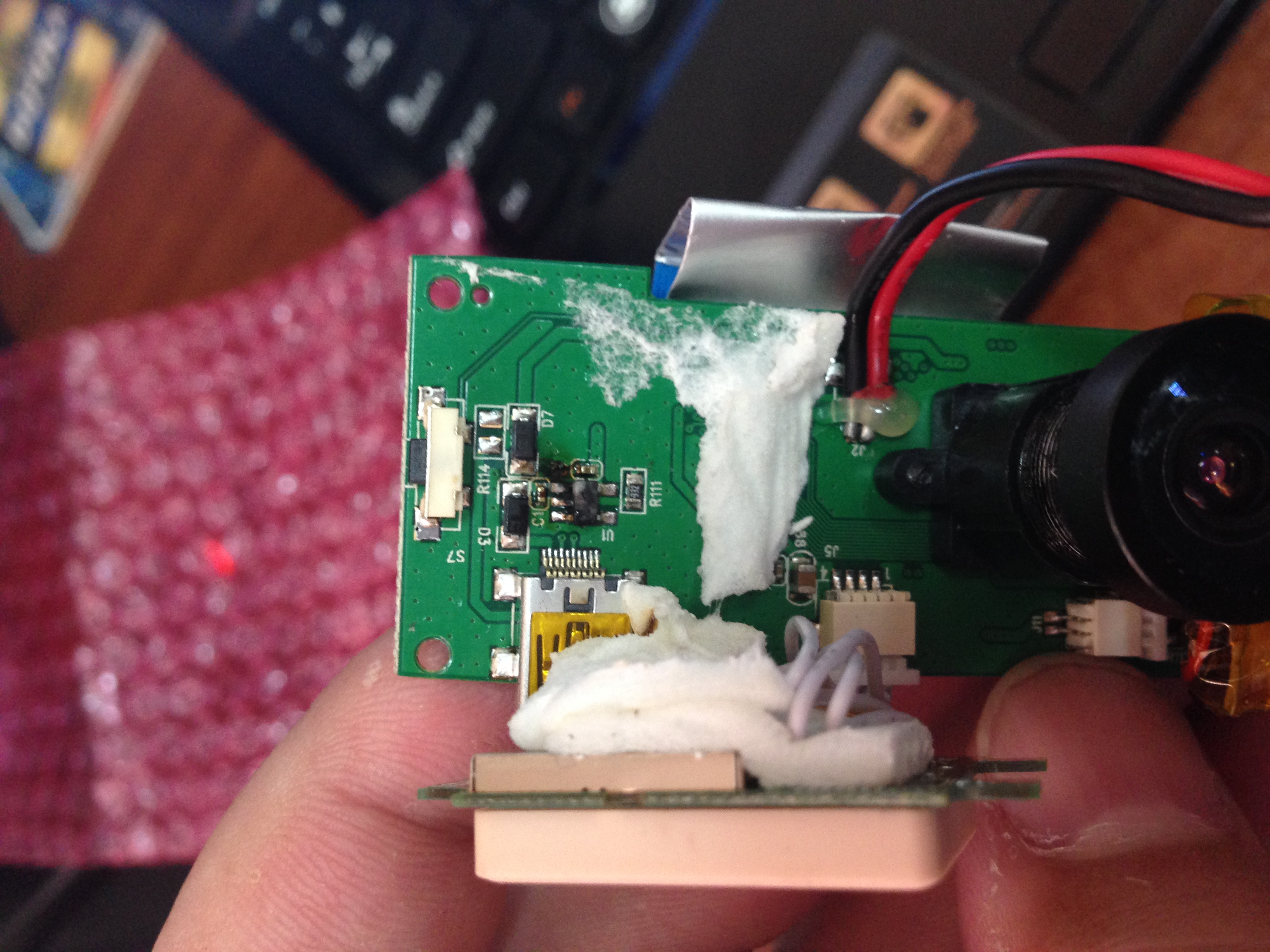

  10. Парни, у меня несчатье. Сгорел любимый G5.
    Кто может знает маркировку детальки? Перепаять то и сам смогу, а вот что там не видно.
  11. Свяжись с ТП на оф.сайте.,он же гарантийный.
    Как так получилось?
  12. Не гарантийный. Провода перепутали. вместо 5 положенных вольт, 12 ему дали.

  14. Мда....,печалька.
  15. Да ладно, на что только не пойдешь, чтобы найти повод купить G5 City pro. :rolleyes:
    А если серьёзно, то очень жалко. Долго он терпел 12В ?
