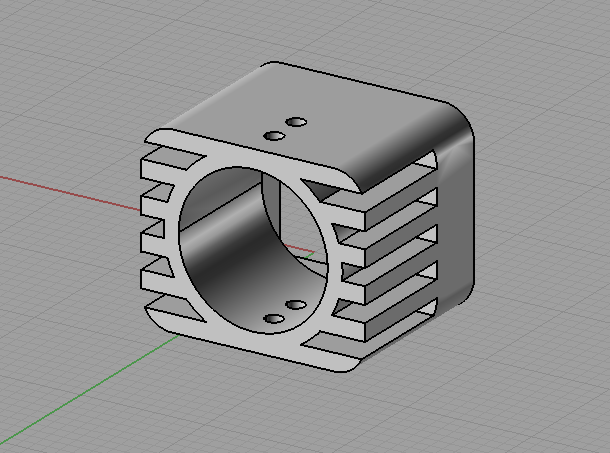

  4. Смысла в таком крутом холдере с радиатором нет. Достаточно просто металлического.
  5. Не делаешь, плохо.... Делаешь лучше чем просто хорошо, опять плохо)))
  6. Как нет? Больше площадь обдува(охлаждения) при меньшем весе. Тут уж лучше перебдеть.;) Что бы мы в очередной раз не накидывались:).
  7. Ну, что парни, печальные новости.
    Я поймал вчера треск! Уже на новой прошивке, в которой как мы думали проблема решена. Только после исправления стало хуже.
    Раньше треск длился 10 минут, а вчера он начался в 20:11 и закончился в ..20:58 да и то только по тому, что я выключил рег на парковке. Логов нет. Буду ловить сегодня, посмотрим получится ли.
    Вот такая печалька.
  8. Сквозняк надо делать в корпусе для большей вентиляции,имхо дырочек с низу напротив холдера.
  9. Радиаторы ставятся на элементы, которые сами греются и являются источником тепла. В данном случае матрица 2710 не греется сама по себе и не нагревает держатель. Его нагревает процессор, который находится рядом. Сделав такой большой по площади радиатор он будет быстрее нагреваться от процессора. Зачем нам это? Лучше поставить металлический тонкостенный держатель. Причем чем меньше, тем лучше. Нам надо что бы холдер не нагревался от процессора. . Достаточно того, что металл меньше расширяется при нагреве. Радиатор имеет смысл ставить на процессор, как на источник выделяемого тепла.
    Вот это правильно. Дырочки снизу и сверху. Только не напротив холдера. А над и под процессором. Он греется, его надо охлаждать, чтобы понизить общую температуру внутри устройства. Необходимо, что бы процессор не грел ходлер объектива. Тогда и холдер объектива будет не горячим. Может быть даже тогда и метал холдер ставить не нужно.

  10. Вобще как вариант можно отюстировать оптику после 20-30 мин.работы рега(на горячую),результат должен быть положительным,но работа кропотливая.:)
  11. Да при металлическом холдере ухода фокуса не будет или он будет совсем незначительный при больших температурах. Это с пластиковым холдером можно так настроить. Поэтому и сейчас при пластиковом холдере не у всех есть значительный уход фокуса. Датакам же сказал, что настраивают на "горячую". Но видимо попадаются экземпляры где недостаточно "на горячую".
    TrendVision вон ставит на свои реги с "горячей" матрицей и точно таким же объективом метал холдер без всяких радиаторов, и у них нет проблем.
