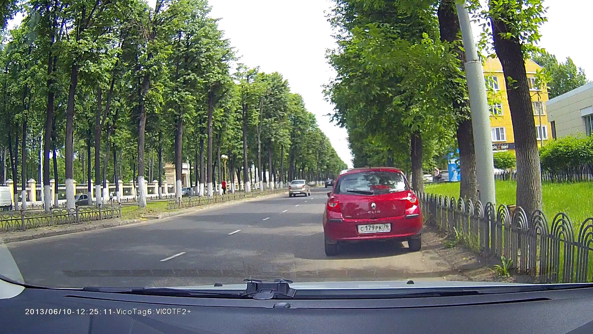

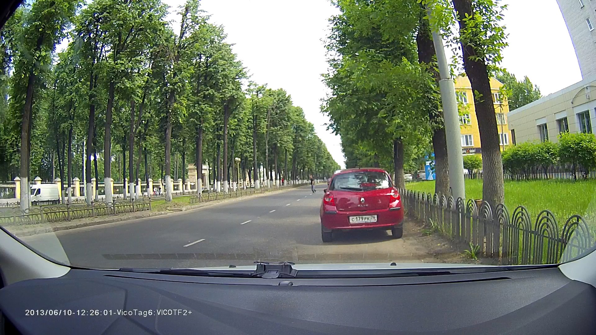

  7. 140 & 160
  8. Я же и говорю - чистый маркетинг. ИМХО.
  9. Ну по сути да. Сделали 160 градусов и зуммом делают 140 когда надо, просто приближая картинку.

  12. Немного не так. Vico использует матрицу 0330. Она 3.5Мп. Когда используется вся матрица, получается широкий угол. Когда используется часть матрицы 2.1Мп (как раз 1920х1080) получается угол немного меньше. Это конечно программное. Но не интерполяция и качество видео не ухудшает
