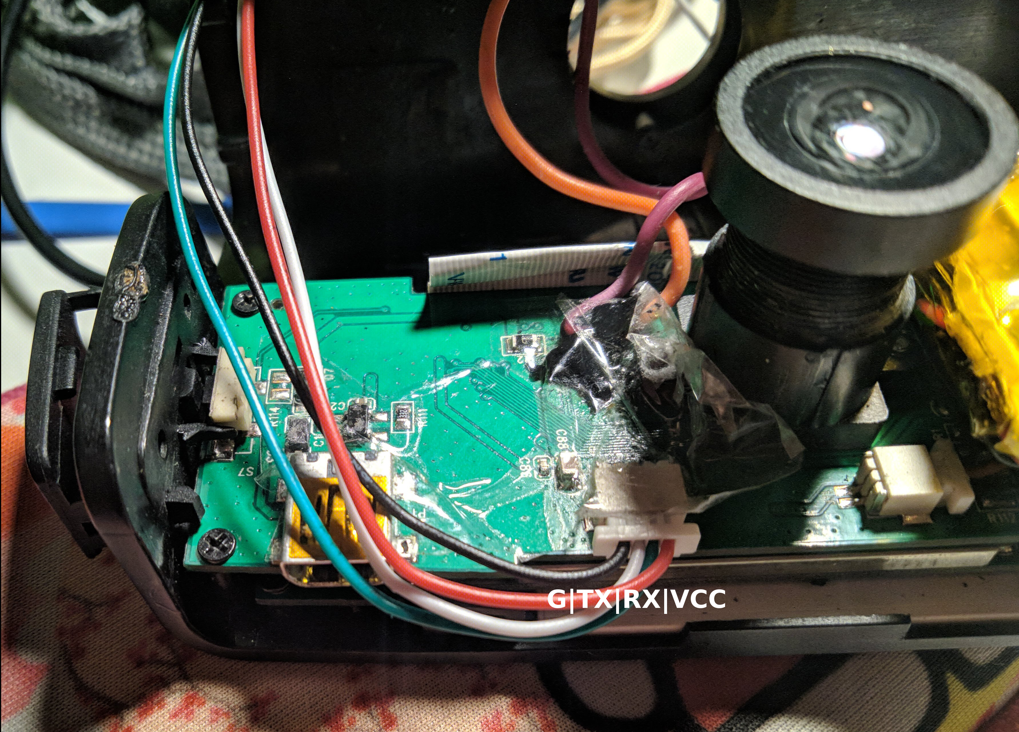

    Старая зелёная плата (2013)
    Новые синие платы (~2015+)
    При подключении RX TX модуля меняются местами
  6. Доброго дня. Зарегистрировался на данном ресурсе для того что бы подтвердить, что прошивка модуля gps решает проблему с отвалом самого модуля от регистратора. В наличии 3 регистратора G5 с постоянным отвалом модуля, прошил, и проблема исчезла. После перепрошивки модуля видимо старой ревизии где все провода черные, я поменял местами концы провода, собрал рег, а модуль не работает. Потом дочитал пост, и перевернул провод и все заработало как надо. Показалось на прошивке 5... что то там, спутников стабильно ловит 6-8, значительно меньше нежели на заводской прошивке....

    В своих эксперементах заметил что взаимное расположение элементов внутри корпуса а также экранирование модуля и платы очень сильно влияет на качество определения местоположения.
    Плата сильно фонит
  11. Т.е. не зря экран поставили на гпс модуль? я его снял и выкинул нафих. Может попробовать вынести модуль так сказать наружу? Я имею ввиду регистратора а не машины.
  12. Регистраторы Датакам как живые организмы, вскрываешь, и ни одного полностью идентичного, у каждого что-то да по-другому :cool:
    В D6 стоял неэкранированный модуль старого образца, ловил 17/23. В G5 был модуль нового образца с экраном (если металлический колпачок поверх модуля - это экран), и в D6 поймал только 7. При этом у D6 объектив потолще и в корпус от G5 не влез, поэтому, кроме экранирования, был ещё на небольшом расстоянии от платы. Поэтому вроде как экранирование не при делах.
    Единственный вариант, плата G5 излучает что-то, что не излучает D6, и неэкранированному модулю от D6 в корпусе G5 было плохо. Но что-то сомнителен такой расклад.
  13. Массовые отвалы два раза в сутки во время видимости 723-го спутника ГЛОНАСС прекратились у всех, и на заводских прошивках тоже. А вот единичные, по непонятным причинам, может и прекратятся. Но их частота не угадывается, поэтому трудно понять, помогло или нет.
  14. Не знаю.
    Этот металлический колпачёк поверх модуля в G5, будучи неподключенным к "земле", как тут выше уже замечали, скорее не экран а антенна :)
    Вот эта матерчатая фигня справа имеет значение. Возможно она даже через болтик к земле подтянута :)
    На версиях, продаваемых без GPS, её нет
    У ещё более старых, с зелёной платой, шлейф между платами - источник помех.
    Его обязательно оборачивать фольгой

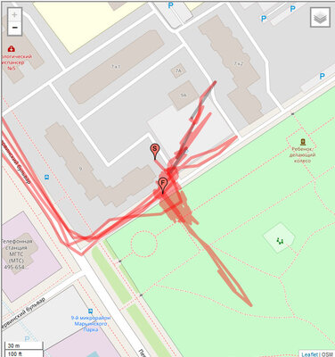

  17. Результаты сегодняшнего наблюдения. Регистраторы простояли 12 часов. На 3.8 всегда было на 1-2 спутника больше, чем на 5.1.6.
    Вот такой разбег получился на 3.8.
    И вот такой на 5.1.6. Да, не идеально, и тоже есть аномальные вылеты. Но всё же, как мне кажется, гораздо кучнее, чем на 3.8, не смотря на меньшее количество используемых спутников.
    На дороге всё примерно одинаково, оба неидеально кладут трек, но, в принципе, это норма для бытовых GPS-приемников, закрытых в корпусе. На нормальную работу спидкама и спидометра не влияет. Но ради справедливости замечу, что за 30 минутную неспешную поездку (в сумме около 10 км), регистратор на 3.8 "проехал" на 100 метров больше. Значит на 5.1.6 треки чуть-чуть поровнее.
    Мне кажется, дальнейший выбор очевиден, но всё же решать каждому: либо на 1-2 выше число активных спутников, радующее глаз, либо чуть точнее и ровнее треки.
