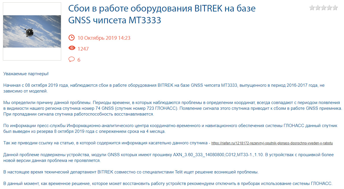

  10. После появления проблемы с неожиданным выводом из резерва 723 спутника ГЛОНАСС и пониманием, что теперь это надолго и само не рассосётся, было принято решение по инструкции ув. @gritaro обновить прошивку в GPS-модулях G5 и D6, так как оба периодически переставали видеть спутники. Дожидаться с али ранее заказанного USB-TTL конвертера не стал, нашел на Авито рядом с домом. В принципе, там полно предложений за 150-300 руб во многих районах Москвы и в городах России. Только обязательно в характеристиках смотрите, чтобы был выход питания 3,3 Вольта (бывают 5В и 3,3В или только 5В) (либо можно заморочиться со сторонними источниками питания, но это немного сложнее). Я купил за 300 р вот такой:

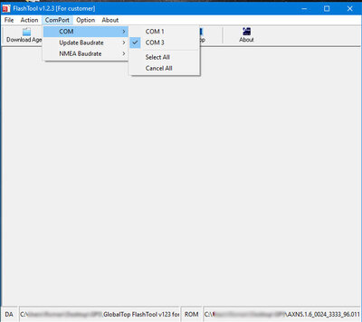

    Сначала скачал и запустил программу MiniGPS_v1.7.1. Выбрал нужный порт, скорость установил 9600, нажал Open, комп подключился к модулю, на картинке появилось солнышко и точки спутников. После этого пошел на вкладку About и в окошке Firmware Version нажал кнопку Query, тут же появилась информация, что в модуле прошивка 3.20.
    Далее запустил программу GlobalTop FlashTool v123. В распакованной папке запускаем файл PowerFlash.exe. В появившемся окне выбираем ComPort -> COM -> Выбираем нужный нам порт, который мы посмотрели в диспетчере устройств.
    ComPort -> Update Baudrate -> Установил 9600 (но можно и больше, например, 115200 - это скорость обновления прошивки, быстрее прошьется).
    ComPort -> NMEA Baudrate -> Установил 9600 (тут лучше не экспериментировать, регистратор может не увидеть модуль после прошивки).
    Далее нажимаем Download Agent и выбираем MTK_AllInOne_DA_MT3333_MP.BIN.
    Затем нажимаем ROM и выбираем файл с нужной нам прошивкой (в моем случае это был файл AXN5.1.6_0024_3333_96.0111510.1.bin).
    Нажимаем Connect. Затем Download. Прошивка началась, идём молиться ;)

  11. Тут вот какое дело. Есть хорошая новость для тех, кто не успел обновить прошивку GPS-модуля. Злосчастный 723 спутник ГЛОНАСС в последние 2 дня постоянно показывал какие-то перебои в работе.
    Сейчас посмотрел, а его вывели из работы.
    Так что с большой долей вероятности на некоторое время проблемы с потерей спутников должны оставить нас в покое ;)

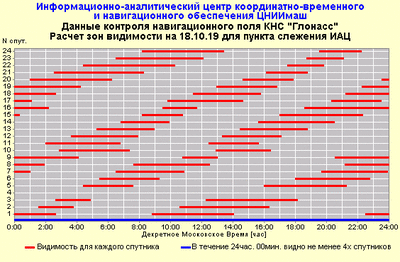

  13. Ну вот. 723-й снова в строю :( Будем надеяться, что спутники пропадали из-за сбоев, которые в нём устранили.
    Сегодня с 13 до 16 часов ни у кого спутники не пропадали?
