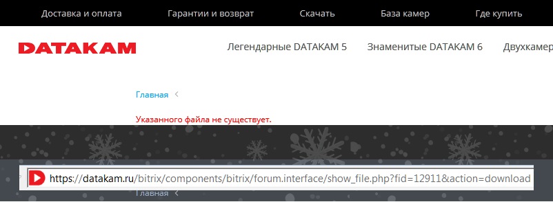

  2. Да, как то так

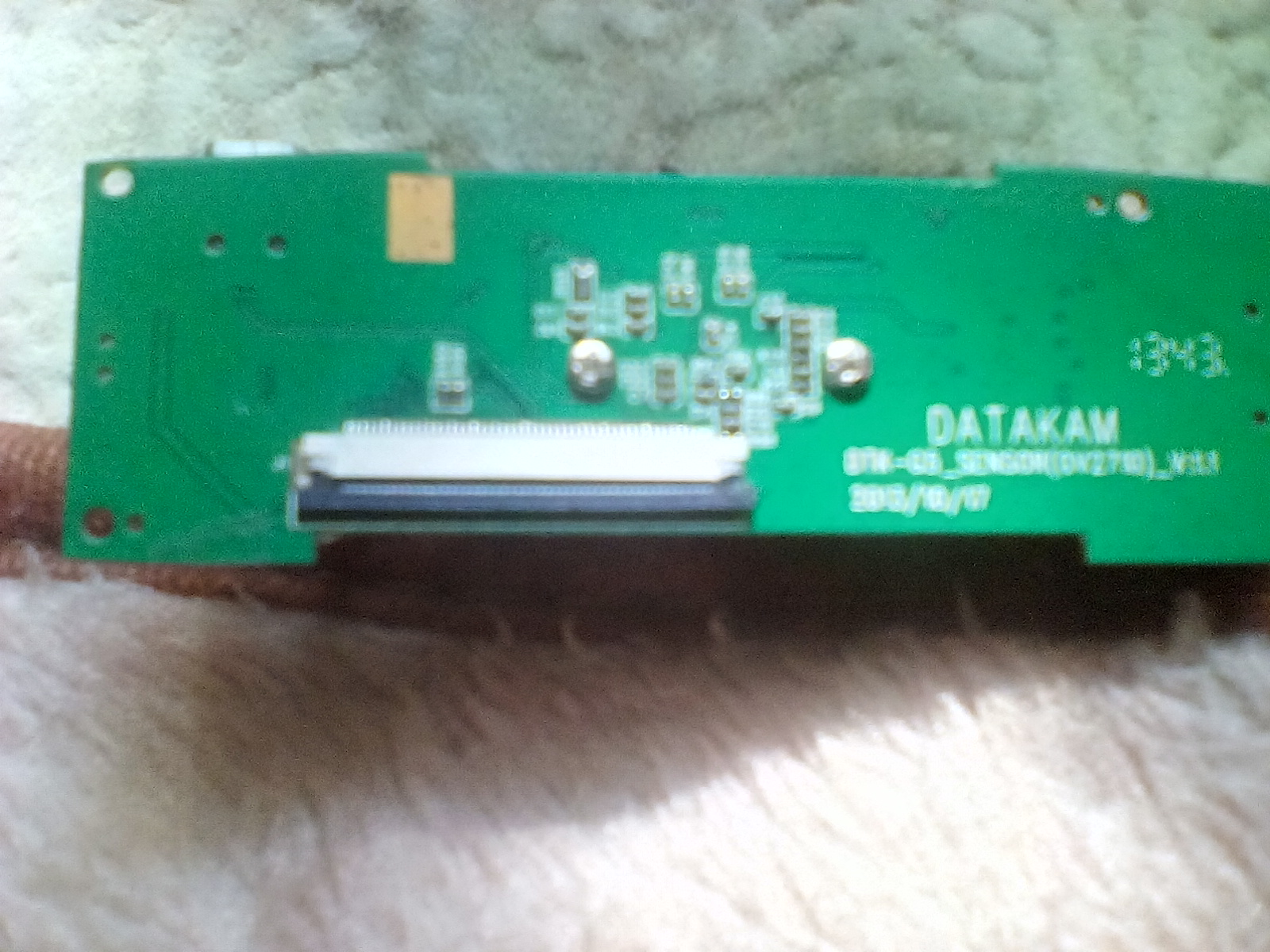

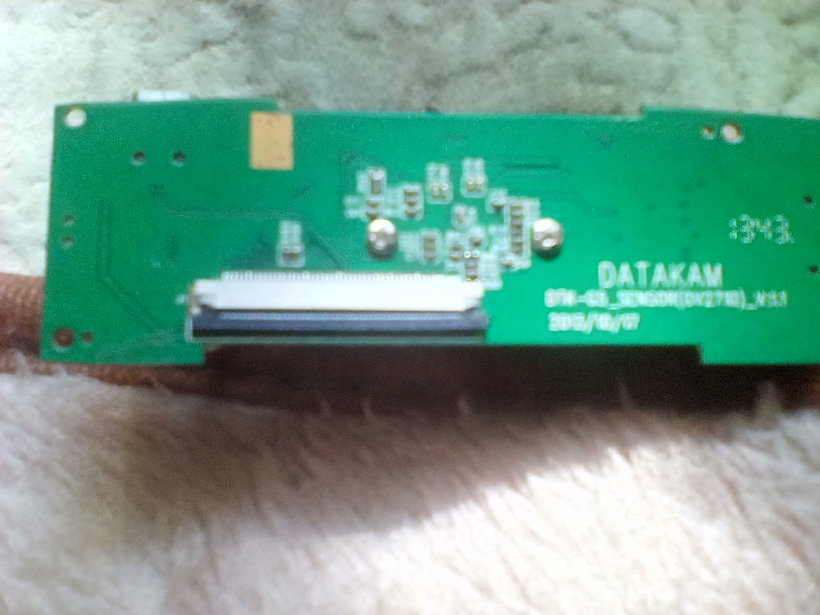

  11. С неделю назад заметил цветные пятна на изображении, кототрые пропадали если немного сжать корпус регистратора.
    Предположил, что дело в том злополучном шлейфе, соединяющем платы матрицы и материнскую, который в следующих модификациях G5 был заменён на разъём (предположение подтвердилось). В итоге ушатал этот шлейф: регистратор вообще перестал видеть матрицу. Пришлось ехать в сервис Датакам и покупать у них шлейф, цена вопроса 500₽. Но нет худа без добра, наконец сбылась мечта идиота: купил ещё сумочку как в комплектации MAX, цена вопроса 690₽.
    Будем далее наблюдать.
  12. Продолжаю мучать пациента. Прошу совета, чем лучше закрепить фиксатор разъёма шлейфа. Производитель сверху наклеивает полоску тканевого скотча. Чем его можно заменить? Первое, что приходит мне на ум - это обычный советский кондовый медицинский пластырь в бобине, но мучает вопрос, не поплывёт ли его клей от температуры?
  13. На Q2, помнится, каплей термоклея залиты были эти фиксаторы.
  14. По капельке "китайских соплей" в каждый угол?
  15. Смотри сам, можно и жирных навешать.;)
  16. Кондовый медицинский пластырь от температуры поплывёт-как мед работник отвечаю проверено неоднократно. Лучше эпоксидки клея нет.
  17. А потом вместе с платой, если что, все отдирать.

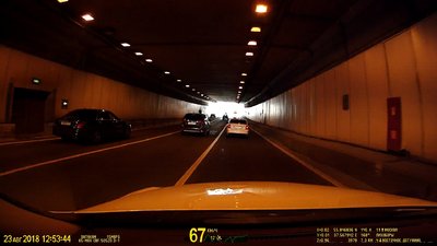

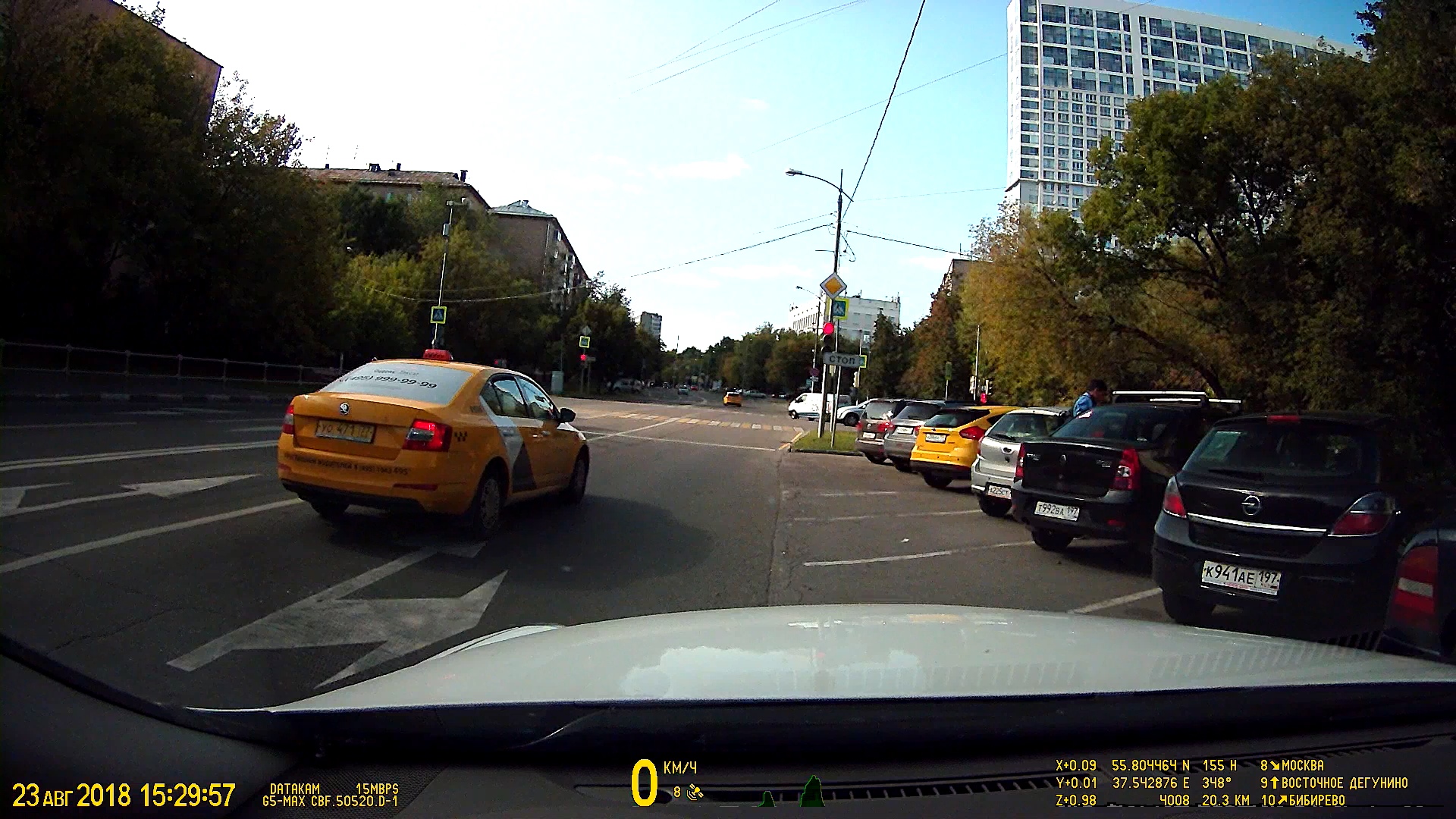

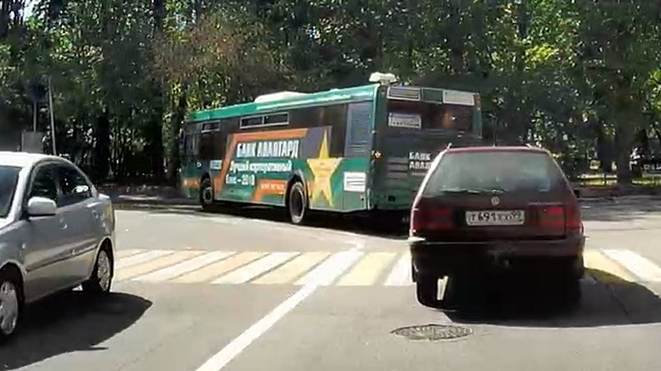

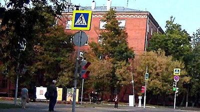

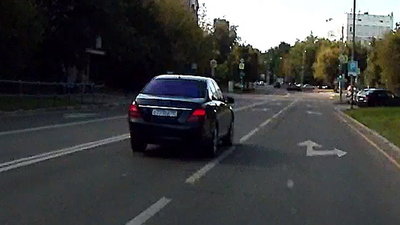

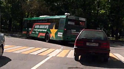

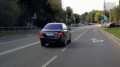

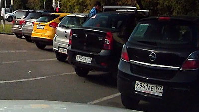

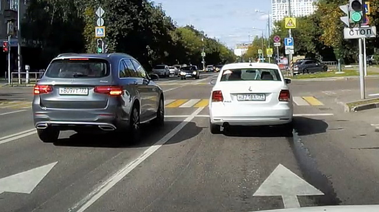

  18. Покатал одновременно G5 и ТВ mini2ch (с Sony IMX290), на обоих стоит CPF. Прилагаю сравнительные тестовые кропы.
    Левая колонка - G5, Правая - mini2ch:
    здесь у G5 смазов на стенах меньше (выдержка вышла короче)
    сцена в сумерках:
    здесь m2ch даже проиграл:
    здесь (в тенях) проявилось преимущество IMX290:
    и пара полных кадров:
    Настройки G5 подобрал под себя: Контраст=70, Насыщенность=70, Экспозиция День=-1, Ночь=-0,3, Битрейт=15. Mini2ch сверху на треть закрыт синей тонировкой лоб.стекла, поэтому у него преимущество при ярком небе.
    IMHO - G5 проигрывает IMX290 только в очень узком диапазоне темных сцен. Слухи о его моральном старении считаю сильно преувеличенными.

  19. Я вижу, что G5 проигрывает во всех без исключениях тёмных сценах и имеет худшее разрешение.
  20. ov2710 не плохо справляется днем, ночью и сумерках будет печальнее, прокатитесь, интересно посмотреть.
