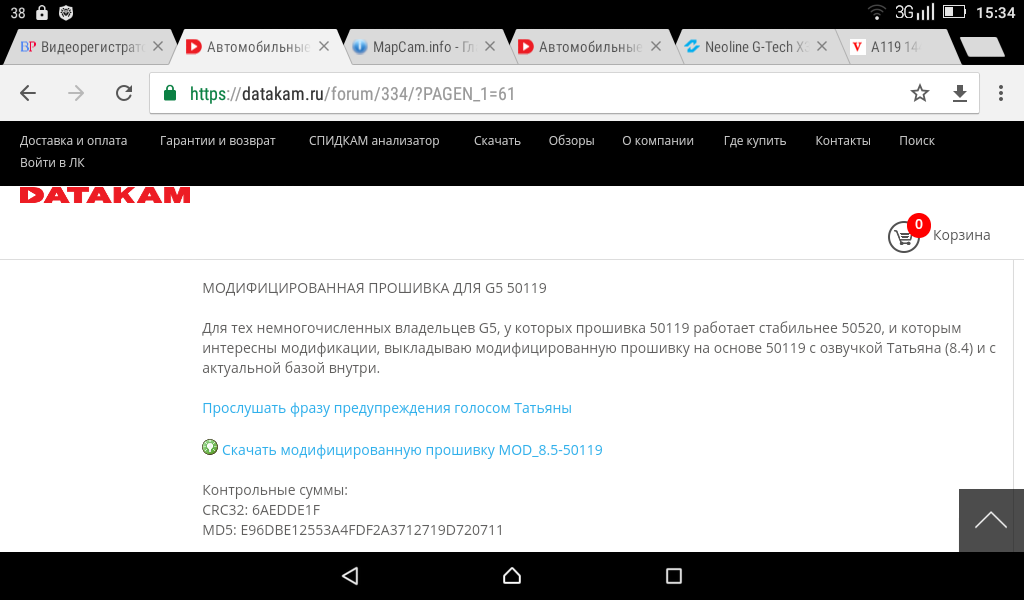

  10. Я попробовал поставил MOD_8.5-50119 со страницы 61 из поста #1216. Встала нормально, база от 02.09.17 вшита в прошивку.

  17. @Aijн , в качестве эксперимента скачал и установил MOD_8.5-50119 она на основе 50119 мне очень понравилась, база вышита от 2.09.17, проехался по округе всё адекватно. В ней ещё немного изменён дизайн шрифта спидометра.
    Вот ссылка на скачивание:
    https://yadi.sk/d/AfGdYStN3MYT3Q
  18. Почему 50119, а не 50520?
    Раньше пользовался MOD_8.5 (Татьяна), сейчас поставил MOD_9.5 (Муляж) - тоже очень доволен.
  19. 50119 конкретно в моём экземпляре стабильнее работает, самопроизвольные сбросы к заводским настойкам случаются, но гораздо реже, чем в 50520.
