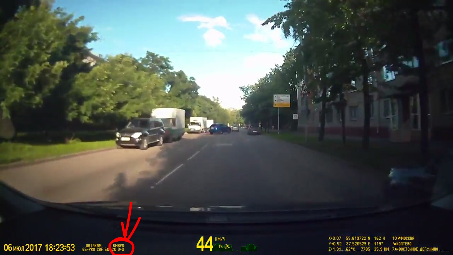

  5. Добрый день. Подскажите пожалуйста, что могло случиться с моим регистратором? В центре вроде есть фокус, по краям, особенно слева, все размыто. Разбирал, крутил объектив, общей резкости не добился, мыло гуляет вправо-влево.
    Здесь на видео все видно, наверно лучше смотреть в районе 2-й минуты.
    #6625 Spencer, 24 авг 2017
  6. Вот наиболее вероятная причина: IMG_20170824_220836.jpg
    Регистратор скорее всего снизил битрейт.
    Попробуйте отформатировать карту памяти регистратором. И в настройках поднимите битрейт хотя бы до 10 мегабит/с.

  8. Должен быть металл (в штампе значится модификация CBF). Пластик, насколько помню, был только на самой первой версии, как изначально был у меня (без перфорации и разъёмом miniUSB сверху).
    P.S.: битрейт 6 мегабит/с - это нечто за гранью добра и зла.

  12. Тут дело не в битрейте, нарушена перпендикулярность оси объектива к плоскости матрицы. Регик не падал? Может удар какой?
    На моем было нечто подобное, но не так сильно. Слева начал понемногу мылить. Разобрал, подтянул (без фанатизма) четыре болтика крепления холдера к плате - всё нормализовалось. Попробуй.
  13. Понял, что битрейт мал, на видео сам не заметил. Однако в настройках стоит 20. Отформатирую карты.
    Холдер - металл, насечку делал.
    Всем спасибо!
  14. Посидел, подумал, да, все-таки не в битрейте дело. Я же когда объектив крутил, не записывал ничего. А мыло по краям видел как на записи. Да и в настройках 20 мбит/сек выставлено было...
    Посмотрю, как там матрица, попробую закрепить. Но как мне помнится, там все нормально было, да и винтики эти по-моему подпаены.
