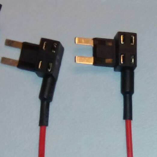

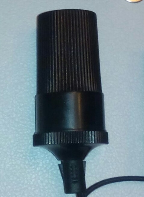

Да совсем не проблема, для собственного спокойствия подключиться в блоке предохранителей к цепи, которая обесточивается при выключении зажигания при помощи ответвителя предохранителя. Ответвитель предохранителя: Гнездо прикуривателя:
На Алиэкспресс поищите под названием "ответвитель предохранителя" или "разветвитель предохранителя". Подобные переходники бывают трёх размеров (стандарт, мини и микро), надо подбирать под конкретную машину. Спойлер в России есть здесь: https://www.proline-rus.ru/catalog/razvetviteli-predohranitelja-5277/ Фирма московская, доставка по России вроде есть, вопрос сколько будет стоить, возможно проще заказать на Алиэкспресс.
