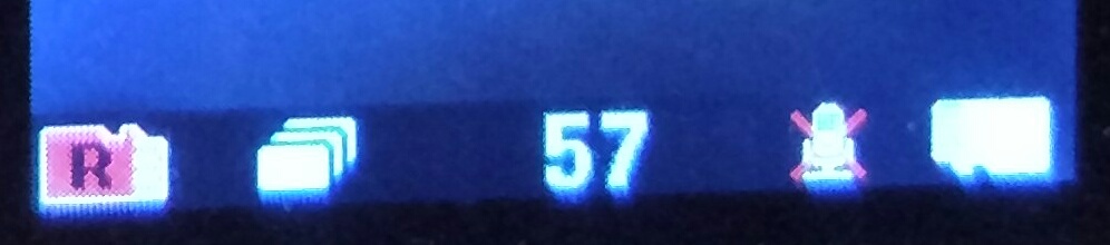

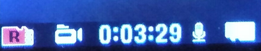

  14. Помогите такая проблема, регистратор пишет видео в режиме ускоренного слайд шоу, 5 минут записи он укладывает в 25 секунд. Вероятно я намутил что то в настройках, как исправить
  15. @Olego33
    Самое простое, сбросить на заводские установки.
  16. Таймлапс включился.
    Чтобы его выключить нужно:
    1. Включить запись.
    2. Нажать на кнопку М (правая верхняя), при этом выскочит менюшка.
    3. Несколько раз нажать на кнопку со стрелкой вверх (левая верхняя), пока не выделится пункт "Таймлапс".
    4. Нажать на кнопку "ОК" (правая нижняя).
    После чего таймлапс переключится на режим обычной видеозаписи.
    --- Сообщения Объединены, 30 июн 2017 ---
    @Olego33, либо другой вариант:
    Меню -> режим -> видео. После этого таймлапс тоже переключится на обычную запись.
    #6555 Кulibin, 30 июн 2017
  17. Добавлю пару фоток, как выглядит нижняя строка во время записи.
    Видео: Видео G5.jpg Таймлапс:
