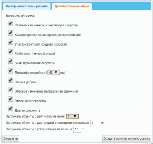

  9. Хм, а если камеры из Мапкама загрузить в формате Навитела или IGO ? Будет корректно работать?
  10. База будет неполная: в ней не будет большого количества типов объектов. Из важных, на мой взгляд: "Комплекс контроля ПДД", "Камера, изменяющая скорость в спину" и только один тип мобильных засад.
    вот что будет выгружаться для Навитела: IMG_20161222_225124_061.JPG
  11. Спасибо! Мне этого будет вполне достаточно для езды по Москве! А база в формате Навител от Мапкама на наш регистратор встает без всякого "шаманства"?
  12. База камер speedcamonline вполне корректна по Москве. Из mapcam реально взять для datakam лежачих полицейских, повороты и ограничения скорости. Я разобрался как эти базы адаптировать для datakam g5 и выложил свою базу несколькими постами выше от 14 декабря.
  13. @Funtus, по-моему встаёт нормально, но всё же не рекомендовал бы, т.к. большое количество камер контроля скорости переведено в тип "комплекс контроля ПДД" и ещё в базе не будет камер контроля скорости в спину, а мобильные засады будут только старые и ещё не будет камер контроля полос ОТ (кстати к этому типу относятся камеры контроля обочин и полос движения, например съезды с ТТК)
    Всё описанное отнотсится к базе Навител с сайта Mapcam.info.
    К базе от @safri это не относится, про неё ничего сказать не могу.

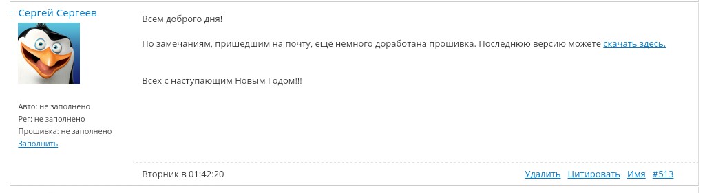

  17. Всем! Всем! Всем! На оф. форуме Датакам в ветке "Спидкам" наткнулся на следующий пост:
    Суть такакая: модифицировали прошивку для G5 (главное - добавлены новые типы точек Спидкам). База вшита в прошивку датируется 27.12.16, количество объектов 91316.
    Перепрошивается как обычно: файл "yamaha.bin" в корень любой карты.
    Вот ссылка на этот пост:
    http://datakam.ru/forum/334/13770/#message13770
  18. Использую эту базу в Мордовии (без мобильных засад) в формате IGO Primo, мне нравится. По большому счету меня волнуют только камеры. Замечено, что свежевывешенные камеры появляются в этой базе быстрее чем например в mapcaminfo.
  19. Это интересно! Кто уже успел попробовать?
  20. Попробовал, проехался по округе. Новых типов (камер в спину, комлекса контроля ПДД) по пути не попалось. Немного полезной информации по поводу обнолённой модифицированной прошивки: старая база не подходит, изменён формат.
  21. И ещё в базе модифицировснной прошивки отсутствуют камеры проезда на красный свет и некоторое количество стационарных камер контроля скорости. (Информация с оф. форума от автора).
