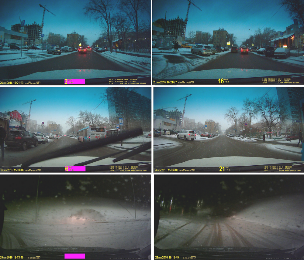

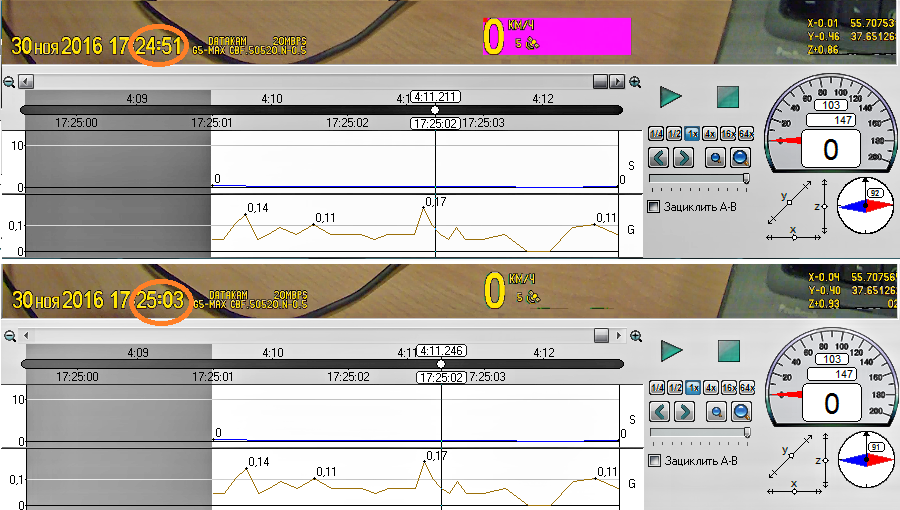

  7. Провел тесты "на столе" с питанием от USB:
    0) Для себя уточнил алгоритм Парковки - входом-выходом из режима управляет ТОЛЬКО G-сенсор (непривычное ограничение - в FVu работает по датчику движения), плотностью съемки (таймлэпс) управляют уже оба датчика - и G-сенсор и датчик движения.
    1) Везде перед разрывом возникает малиновая полоса в поле скорости (20mbs).
    2) Да, настройки "задержки" не влияют, при задержке в 0 сек поймал разрыв в 12сек.
    3) При битрейте 10mbs эффект пока не поймал (?!).
    4) Возможно, что индикатор цвета (? служебный у кодеров) сигнилит о перегрузке процессора (в далеком прошлом сам подобные ставил в отладке), надо разбираться. Поддержка о назначении "малинового поля" не знает, это ушло в историю с автором. Рекомендуют выходить из "Парковки" кнопкой заблаговременно.

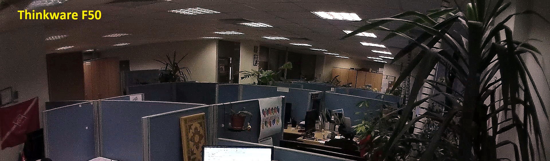

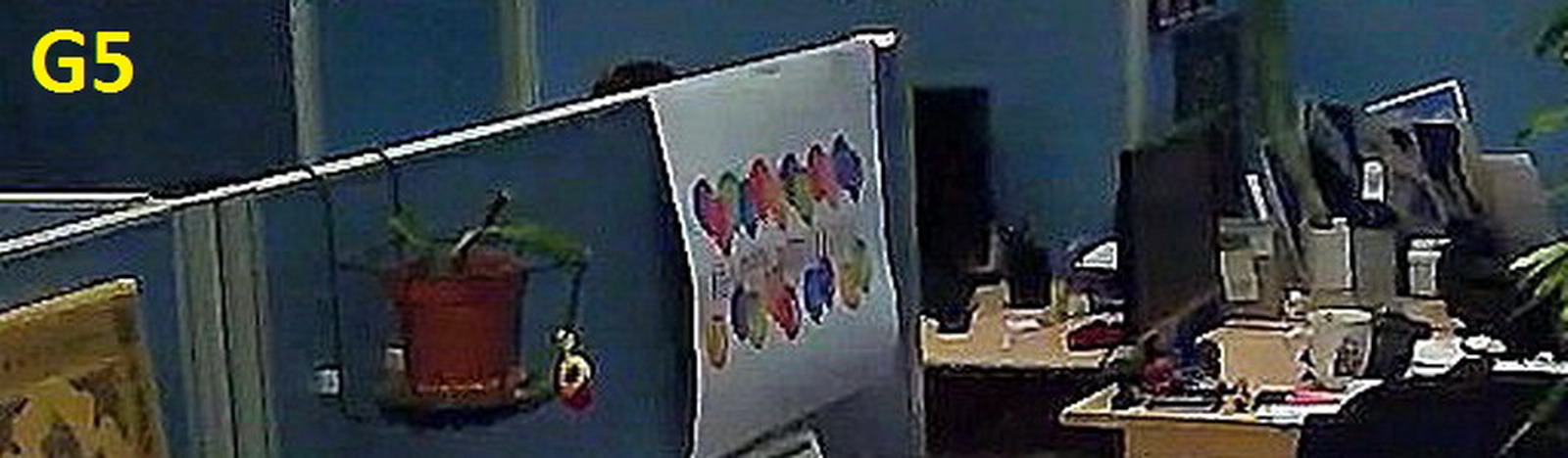

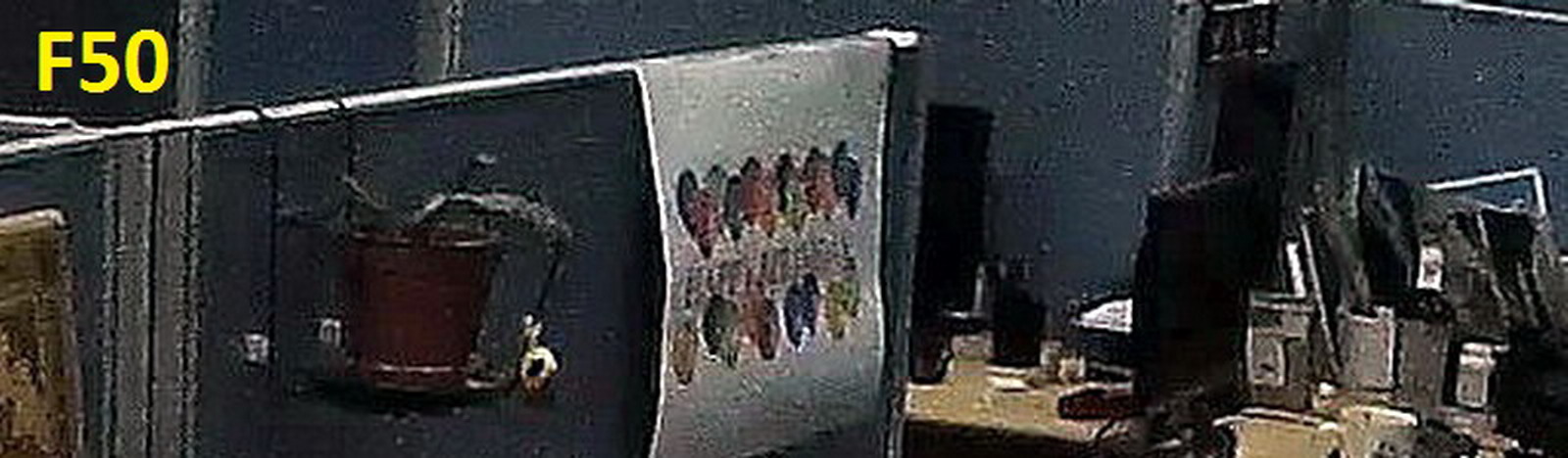

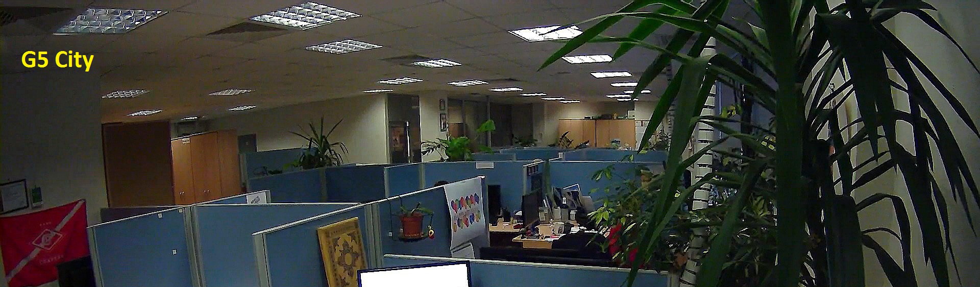

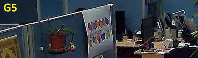

  8. Тест картинки G5 city и Thinkware F50 Sony Exmor (идет на корму). F50 не вдохновил - шумноват (темный по светосиле, цветность понижена). С ней, кстати, нагрели - режим парковки в ней активируется только при приобретении доп. кабеля на три провода (gnd, ign, bat) - топорный алгоритм.

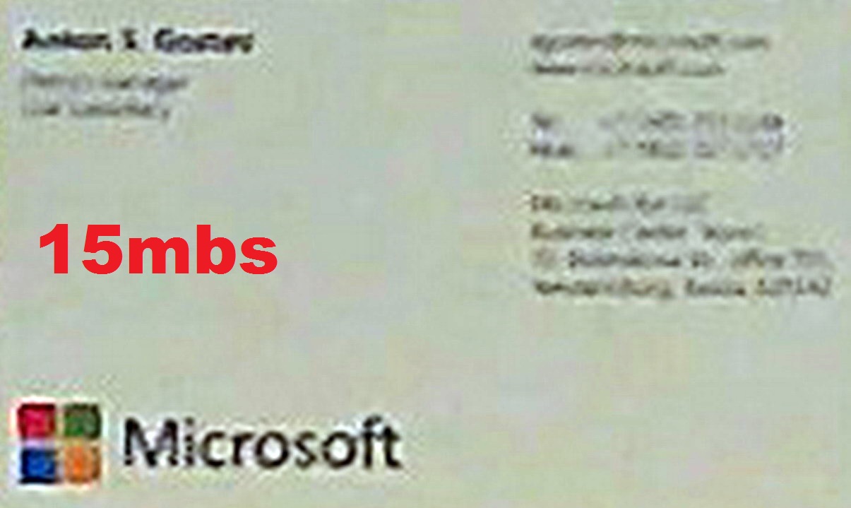

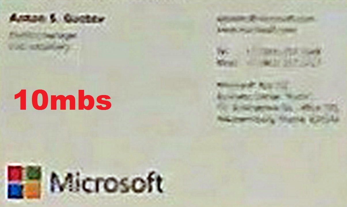

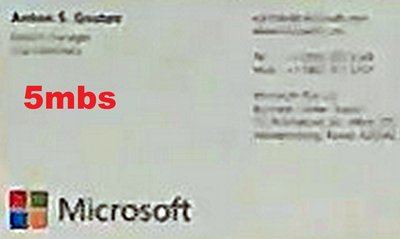

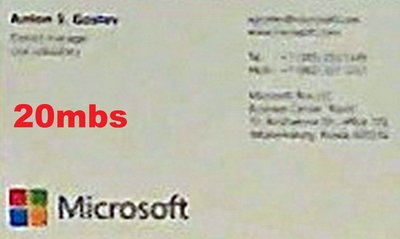

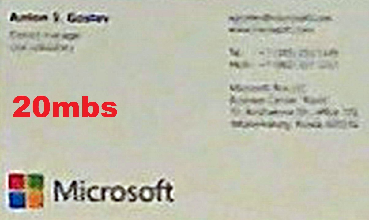

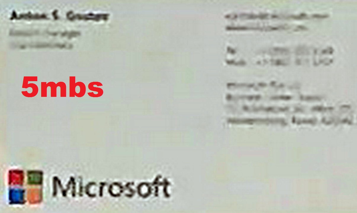

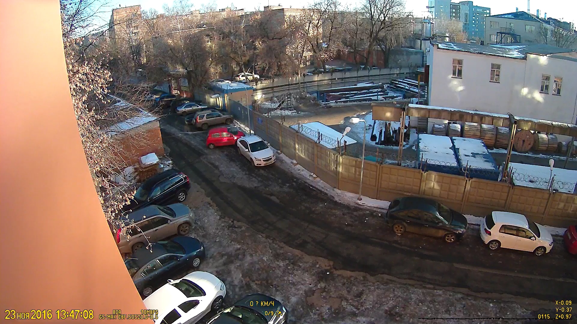

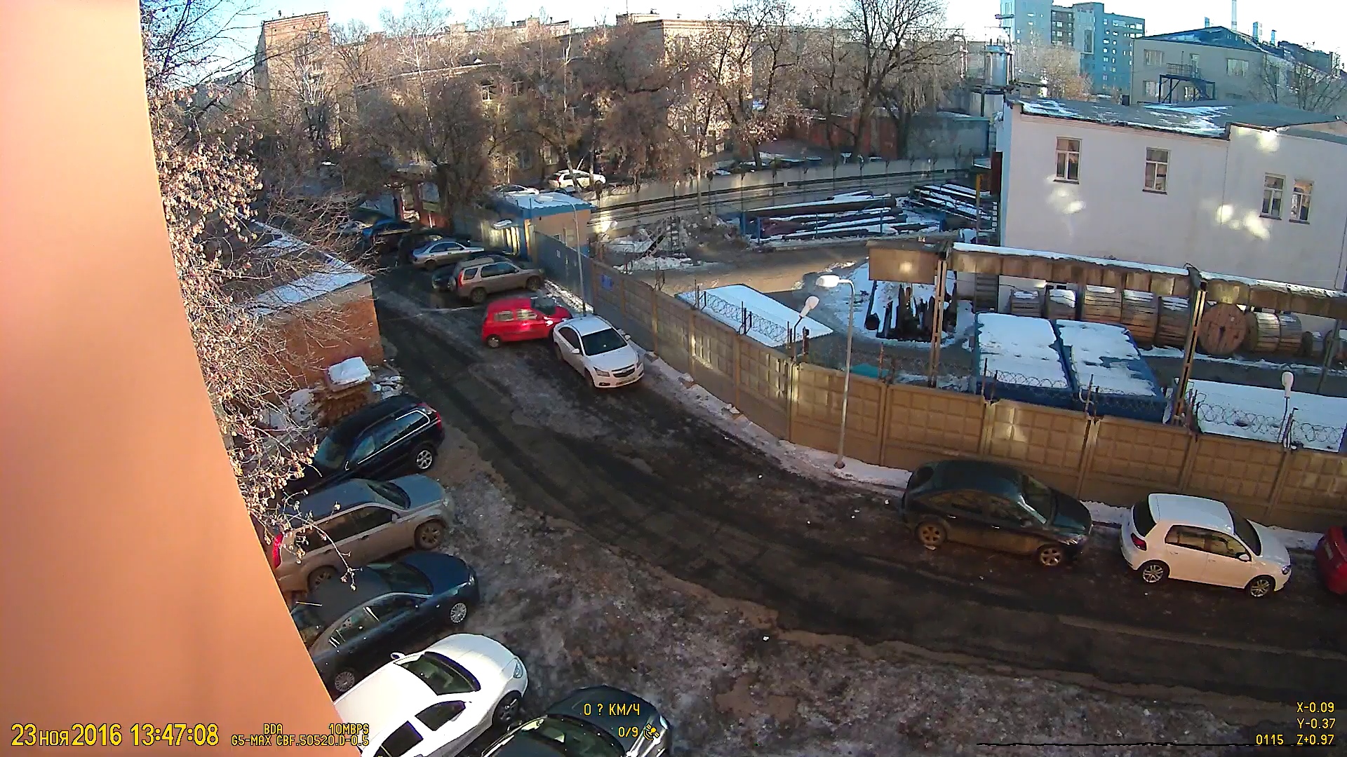

  9. К вопросу выбора битрейта: в статических тестах (см.кропы) разница в разрешении и цветопередаче не видна.
    Т.о., битрейт выше 10mbs у широкоугольного объектива смысла не имеет.

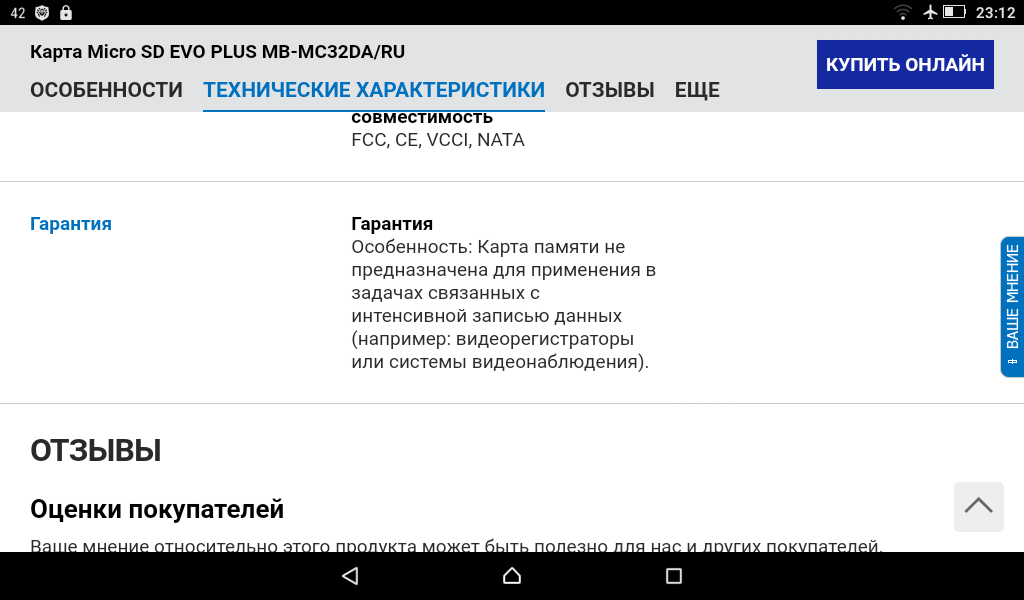

  10. Ребята,кто ГУРУ в карточках СД. Приобрёл Самсунг EVO +. Так в аннотации написано,что нерекомендуют использовать в системах видеонаблюдения,в видеорегистраторах в частности,из за больших потоков данных. Чем простая EVO,отличается от EVO+?
  11. Ау,есть кто живой? И грамотный.
  12. Использую 32 EVO+ (80/20). Т. е. 20mbs в записи гарантирует. Про отличия не известно, кроме понимания, что плюс подороже и быстрее.
    В ВР интенсивный цикл перезаписи, что законно ускоряет деградацию флеша. Чем меньше объем карты, тем чаще ее утюжит цикл записи, тем быстрее она износится. Т. о. 32 EVO+ оптимальный вариант для SDHC.
  13. Вот спасибо,вроде успокоил. Тоже 80/20 ,ладно тогда будем вскрывать. Чеж они такое предупреждение написали?
    Стандартные условия гарантии для всех карт памяти microSD Samsung. Я думаю, это не более чем лазейка для отказа в гарантии.
