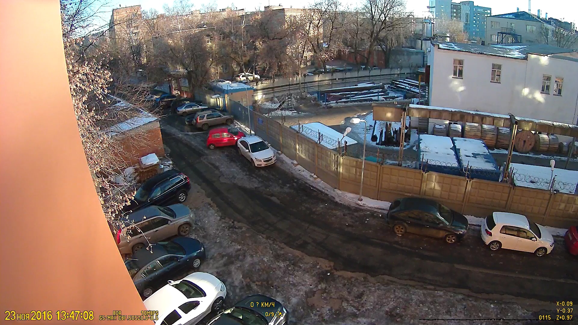

  4. Настройки по умолчанию, обычно, являются оптимальными. Если вас что-то не устраивает, можете поиграть с параметрами.
  5. Вчера как раз полдня гонял тесты с кропами "на столе", получил такие настройки.
    Дисплей -> Контраст = +40
    Настройки изображения:
    Экспозиция ночь, день = -0,5
    Насыщенность = +40
    Резкость = +2
    И, как ни странно, очень хорошие результаты дает Детализация именно 10mbs - похоже, что на ней отлаживали.

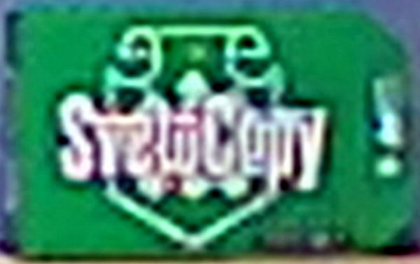

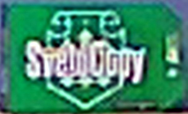

  6. Сотоварищи, кто сможет объяснить, как у G5 получается фото размером 12мп при использовании матрицы OV2710 на 2мп ? Производитель не смог ответить.
  7. Размер фото 1920х1080 пикселей = 2073600 пикс или (округленно) 2 Мпикс.
    Откуда 12 Мп?
  8. Интерполяцию никто не отменял...
    Вот 3Мп на OV2710...
  9. Проверил, вы правы (см. "приведенные" кропы с 2 и 12 мп) физ.матрица 2мп, 12мп интерполировано.
    Уж испугался, что всунули в матрицу более 2мп.
    Какой-то странный маркетинговый ход - кому голову морочат.
