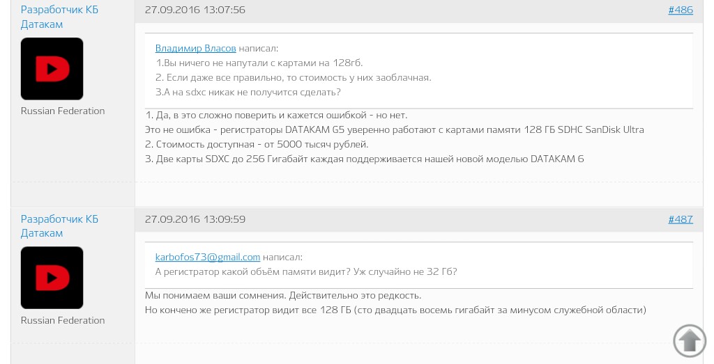

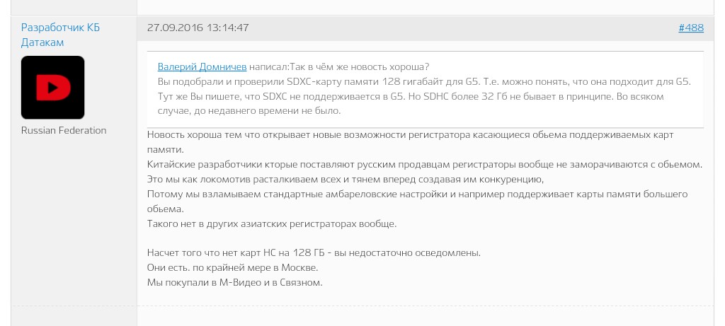

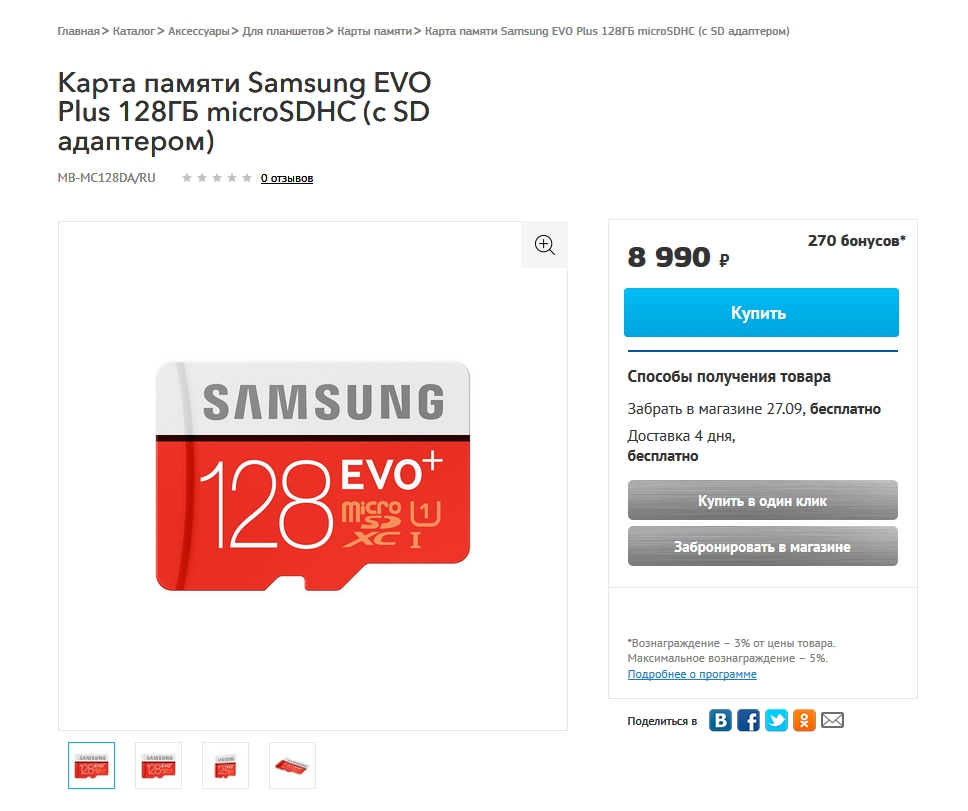

  3. В развитие темы о картах объёмом 128 Гб в G5 скриншоты с ответами представителя Датакам с их форума:
    Вопрос к знатокам: существуют ли в природе карты MicroSDHC объёмом более 32 Гб?
  4. Похоже да. :)

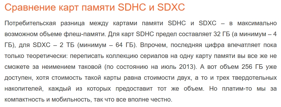

  5. В описании написано MicroSDHC, на карте же маркировка MicroSDXC
    Да и ценник, мягко говоря, негуманный :confused:

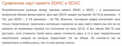

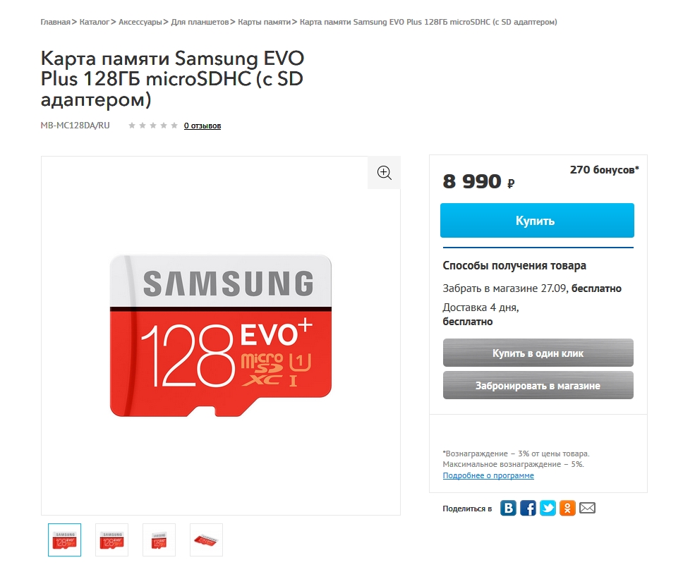

  6. Ну а серьёзно,
  7. 2 такие карты это почти стоимость хорошего регистратора, а вдруг еще и сбой при записи. Вот и задумайтесь.

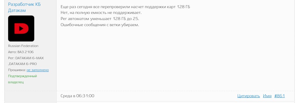

  9. Ну и в завершение темы об использовании карт памяти объёмом 128Гб в G5, опровержение от представителя Датакам на официальном форуме: IMG_20160929_201946_536.JPG
