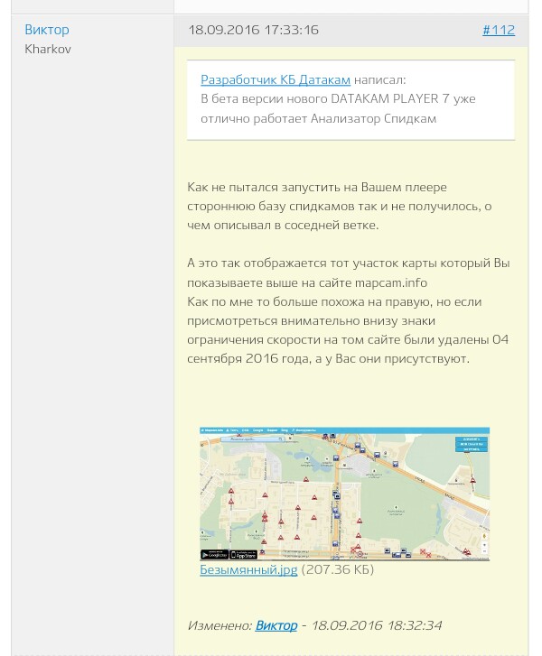

  9. Вот ещё скриншот с форума Датакам по поводу "Спидкама", думаю модерацию врядли пройдёт:
    Думаю, комментарии излишни.

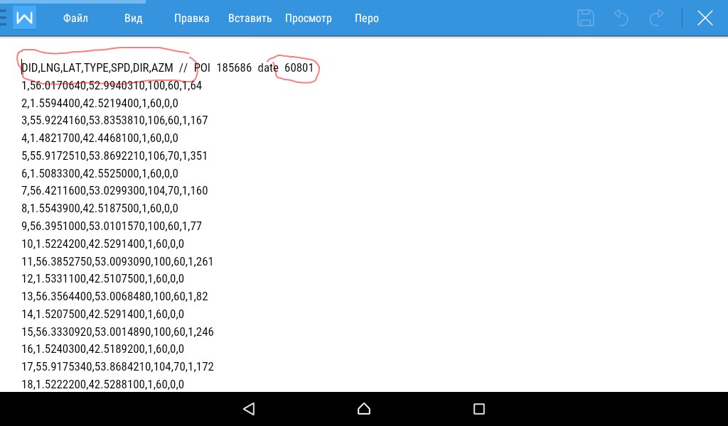

  10. По поводу альтернативной базы у меня сложилось следующее мнение.
    Первая строчка со словами date 60801 - похоже ошибка их скрипта, который не "обновляет" дату в файле, однако при этом количество строчек в файле меняется, и количество объектов увеличивается.

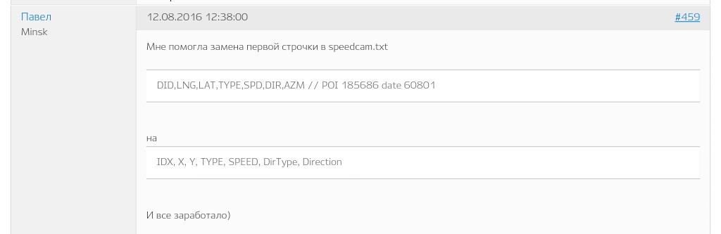

    Скрин с оф. форума про замену первой строчки - это действенный способ лечения нулевых ограничений скорости. То есть когда грузишь альтернативную базу в регистратор как есть, то рег на каждой камере вещает о том, что ограничение скорости 0 км/ч, и соответственно орет как резаный. Но если заменить первую строчку, как на скрине, то ограничения скорости отображаются корректно. Это проверено мной во время движения по Москве и в ходе недавней поездки в Калугу. ДК даже обещал пирожки пользователю, который выявил данный способ, плюс обещал внести исправления в скрипт.
    То есть с оговорками, но пользоваться спидкамом вполне можно. Не берусь судить о том, насколько свежая база, но то, что в ней камер намного больше, чем в стандартной базе от mapcam, - это точно.

  14. Исправил верхнюю строчку в базе .txt, покатался. Стойкое ощущение того, что базы отображают только камеры встречной полосы.
  15. Как была база от 1 августа, так и осталась. Объектов, добавленных после 1 августа, в ней нет. Кроме этого, в этой базе многие координаты имеют отрицательное значение. Как такие значения "переваривает" G5? И новые типы объектов в этой базе не объединены в один старый, понимаемый G5, поэтому большинство новых объектов G5 всё равно не увидит. Может, для G6 эта база подойдет, но для использования в G5 она требует корректировки. А смысл с ней возиться, если она двухмесячной давности? Обновлялась бы хотя бы периодически, можно было бы её привести в работоспособное состояние.
