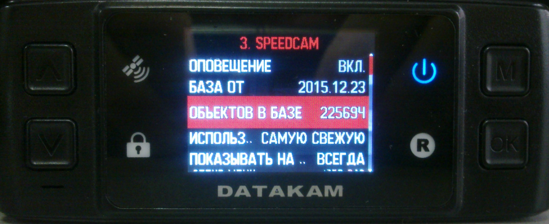

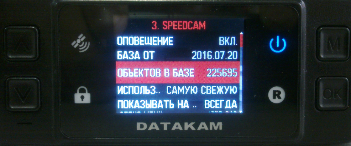

  2. Сравнил свою старую базу (от 12.2015 г.) - 225694 объектов
    с новой (19.07.2016 г.) - 225695 объектов:
    Возникают вопросы...

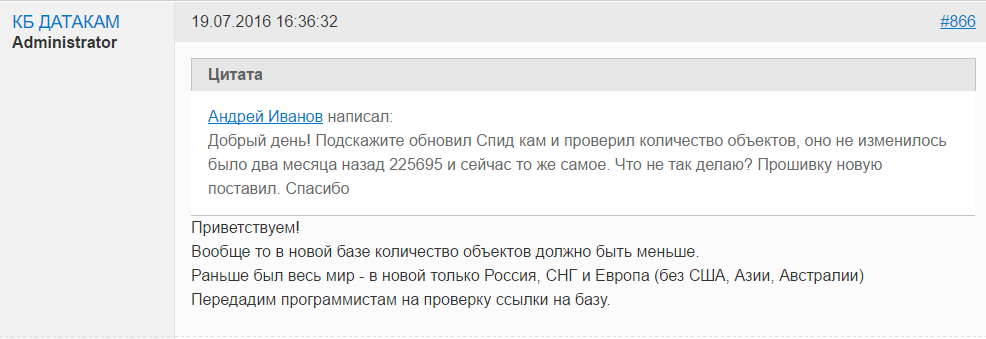

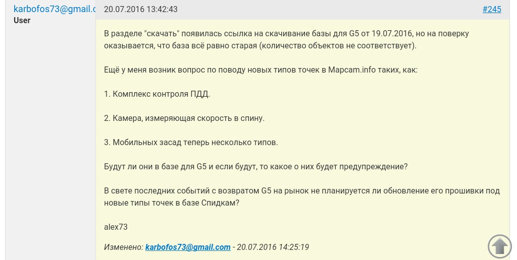

  3. Задал вопрос на форуме в ветке про Спидкам: IMG_20160720_142700_578.JPG
    Теперь с нетерпеним жду ответа.

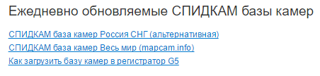

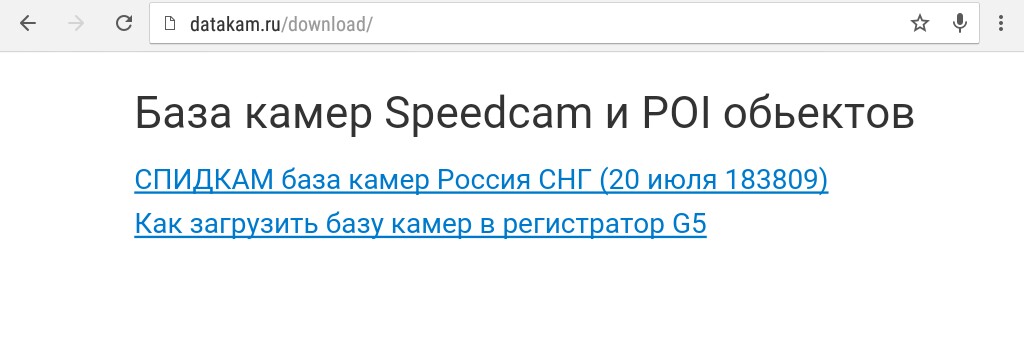

    Появилась база, датируемая сегодняшним днём:
    http://datakam.ru/download/
    Делаем ставки, господа.

  4. Хм… раньше файл был speedcam.dat, а теперь speedcam.txt, интересно… Datakam Player автоматически не предлагает загрузить обновление. Скопировал этот новый speedcam.txt в корневой каталог левой карты, включаю регистратор: Конвертация базы 183809 элементов. Теперь нужно поездить.
  5. А в чем прикол, не пойму. Один пишет, что 225695 объекта, второй 183809)
  6. Насколько помню, плеер никогда не обновлял базу. Обновление базы через плеер было только с обновлением прошивки.

  19. На Датакам.ру опять изменения:
    База по России - скачивается файл .txt, при чем позавчерашний весил 12,0 мб, а сегодняшний 11,8 мб.
    База Весь мир - файл .dat
