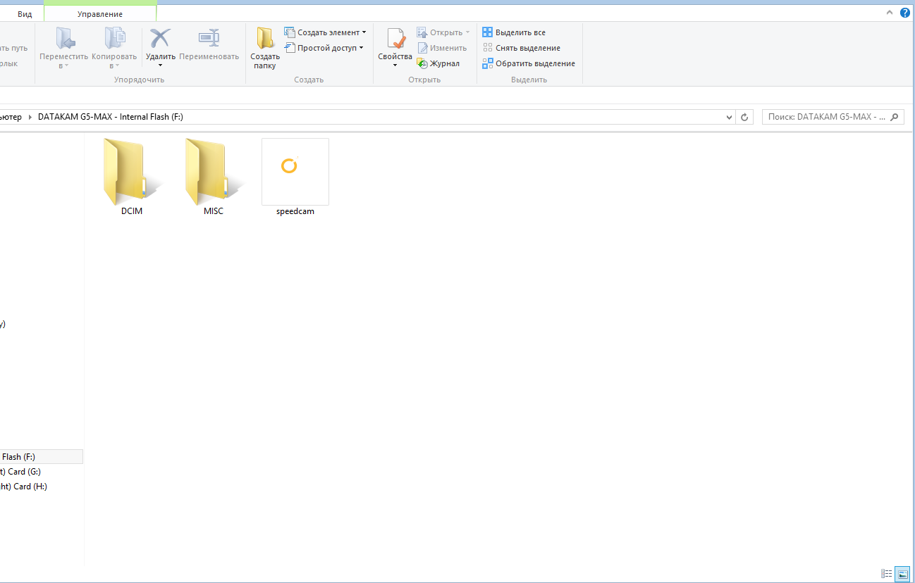

  7. Странно. У меня тоже Винда 8.1 и вот, что вижу я: Малый диск.PNG
    Кстати,на скриине видно название диска по умолчанию.

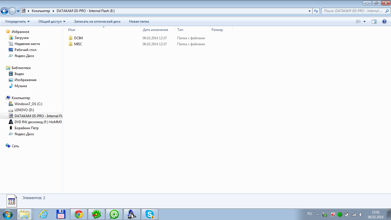

  13. Вот как у меня не получается залить свой спидкам http://yadi.sk/d/mgBiYo4aHR9Fk

  17. Просмотрел видио. Мои предположения: Во-первых попробуй отформатировать флешку самим регистратором.Во-вторых, у тебя неправильное название файла speedcam.txt.txt, попробуй, когда переименовываешь копировать только "speedcam" без txt, ИМХО регистратор теряется в двойном разрешении. Файл должен быт вида speedcam.txt или strelki.txt , короче что угодно, но на конце одно ".txt" .Попробуй.
  18. @AndreyB5TDi, Вот абсолютно ты прав!!!
    Всё заработало!!! Спасибо!
