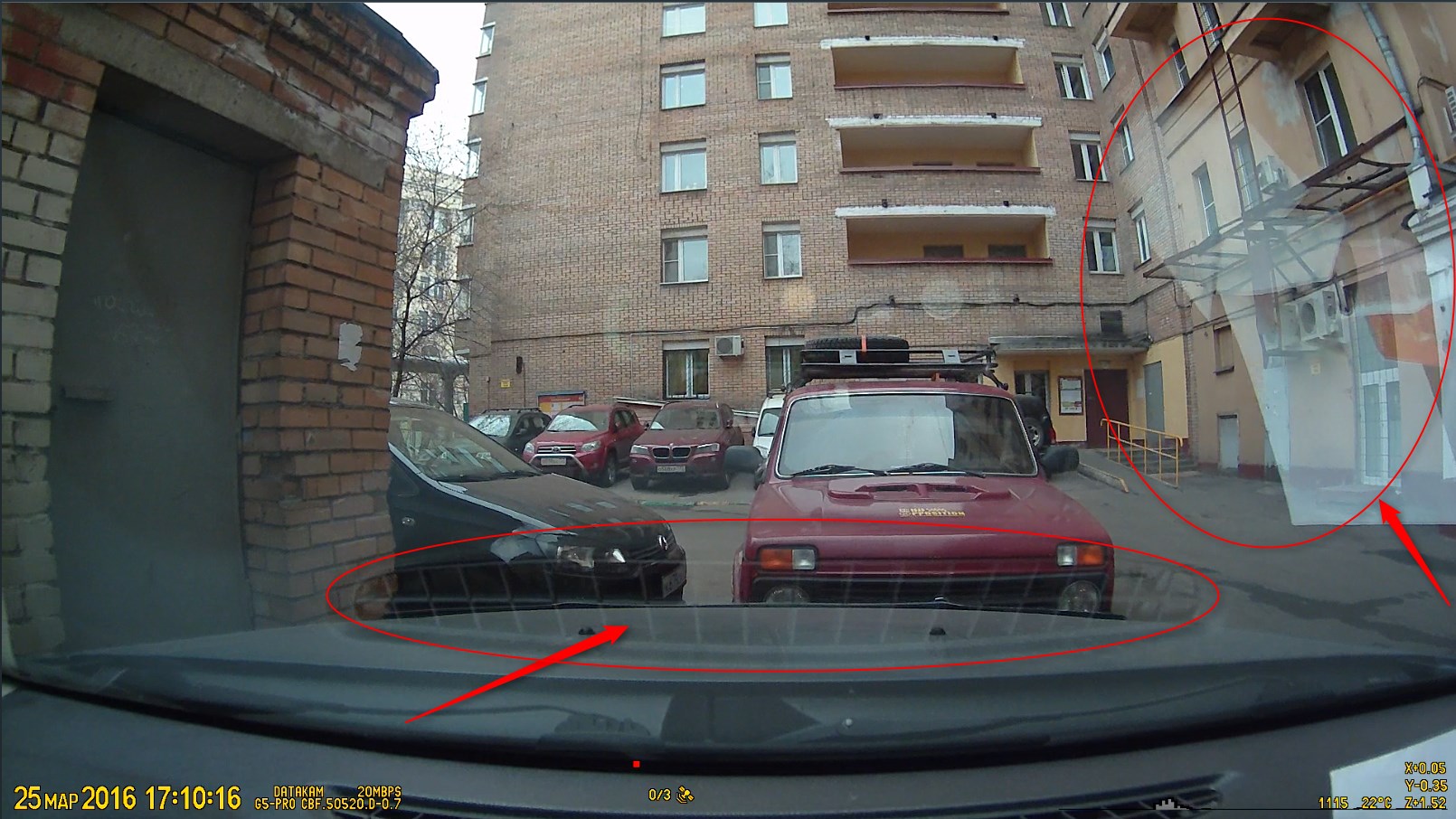

  6. Кто-то нибудь скажет - как эти отражения убрать из кадра? Может камеру в другое место подвесить? Или как?
    PS где-то в это ветке уже писали об этой шняге..... не найду....

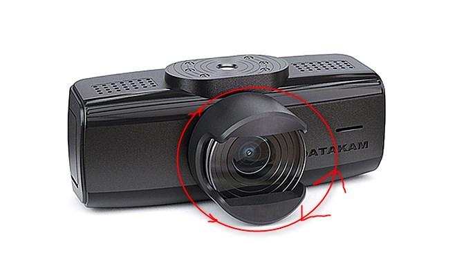

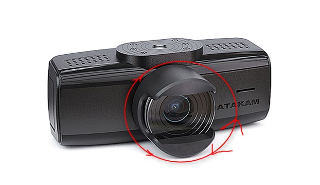

  8. А фильтр то крутил?
  9. Крутить? Как его крутить?
  10. Положите на торпедо лист белой бумаги формата А4. ВР вставте на штатное место на лобовом и крутите стекло полярика пока отражение не станет минимальным (внутри резинового тубуса стекло механически крутится по часовой и против). На 100% отражение не удастся убрать никогда - законы физики
    так?
  12. Фильтр в бленде,по бокам открыт,пальчиками туды-сюды. И как выше сказали смотрим на экран и добиваемся наименьшего отражения листа.
  13. Лана, завтра попробую.... не то, чтобы достает..... но все же....
  14. @baddy У мну тож Дастер,нормально вроде не замечаю после всего этого.
  15. Тогда будет "ЕЖЕДНЕВНО ОБНОВЛЯТЬСЯ" как сейчас. o_O

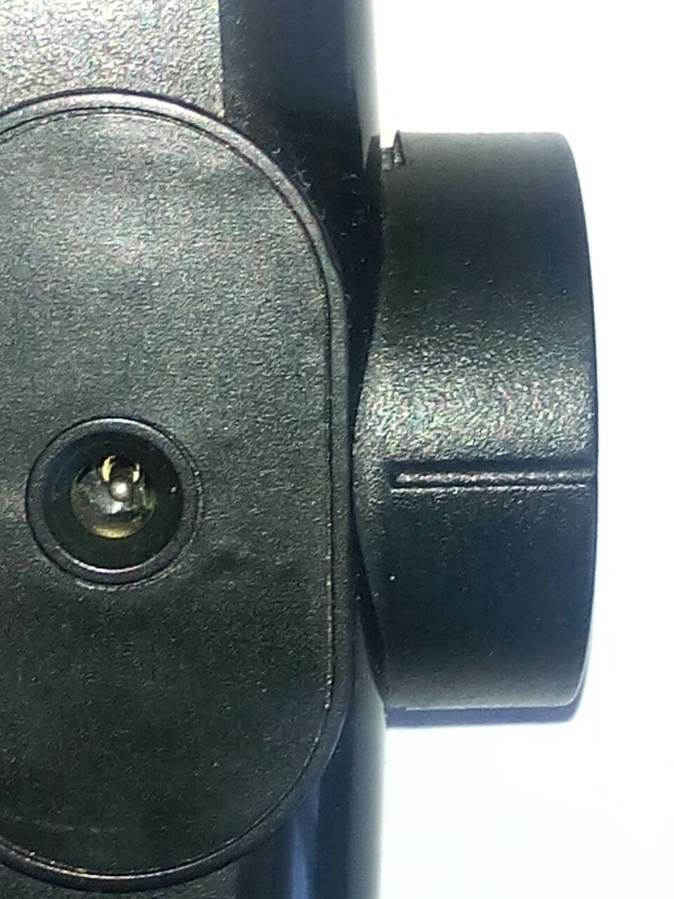

  16. Не совсем. Пальцами передней левой лапки нужно крутить стекло внутри бленды. Резиновый/пластиковый козырек блендофильтра на регистраторе, при этом не должен крутиться
